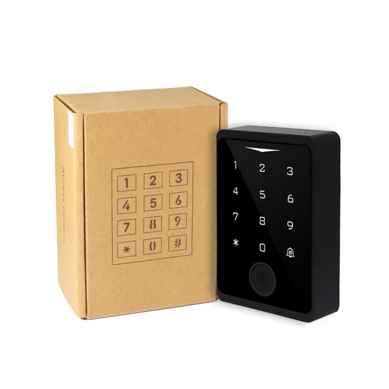

دستگاه اکسس کنترل اثر انگشت هوشمند TUYA با قابلیت کنترل از طریق WIFI و تگ 125KHz مدل CF1
کد کالا: 3011004560
دستگاه اکسس کنترل هوشمند با قابلیت استفاده از تگ کارت با فرکانس 125KHz اتصال و کنترل از طریق وای فای
95,000,000 ریال
دستگاه اکسس کنترل اثر انگشت هوشمند TUYA مدل CF1 یک سیستم پیشرفته و چندمنظوره برای مدیریت دسترسی در محیط‌های مسکونی، تجاری و صنعتی است. این دستگاه با اتصال به Wi-Fi و پشتیبانی از اثر انگشت، کارت‌های 125KHz و مایفر ، رمز عبور و کنترل از طریق اپلیکیشن Tuya یا Smart Life، امکان کنترل و باز کردن درب، گاراژ یا دروازه را از هر نقطه جهان فراهم می‌کند. طراحی ضدآب (IP66) و بدنه مقاوم، این محصول را برای نصب در محیط‌های داخلی و خارجی ایده‌آل کرده است. قابلیت مدیریت تا 1000 کاربر، شامل تنظیمات اختصاصی برای کاربران مهمان و اضطراری، همراه با ویژگی‌هایی مانند پیشگیری از مشاهده رمز عبور و اعلان‌های لحظه‌ای، امنیت و انعطاف‌پذیری بالایی را ارائه می‌دهد. این دستگاه قابل استفاده به‌صورت مستقل یا به‌عنوان کنترلر با خروجی Wiegand بوده و برای منازل، آپارتمان‌ها، فروشگاه‌ها، دفاتر کار، اقامتگاه‌های مهمان و حتی مزارع گزینه‌ای کارآمد و مطمئن محسوب می‌شود.
