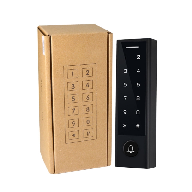

دستگاه اکسس کنترل هوشمند TUYA با قابلیت کنترل از طریق WIFI و تگ 125KHz مدل CH3
دستگاه اکسس کنترل هوشمند CH3 سازگار با TUYA برای مدیریت ورود افراد و کنترل قفل برقی طراحی شده است. این مدل با کارتخوان RFID فرکانس 125kHz، صفحهکلید لمسی، رمز عبور، ارتباط WiFi و ظرفیت 1000 کاربر، امکان باز کردن درب و مدیریت دسترسی کاربران از طریق اپلیکیشن را فراهم میکند.
دستگاه کنترل دسترسی هوشمند CH3 برای مدیریت ورود افراد به ساختمان، دفتر کار، انبار و سایر فضاهای دارای قفل برقی طراحی شده است. با استفاده از این دستگاه میتوانید برای کاربران مختلف کارت RFID یا رمز عبور تعریف کنید و دسترسی به درب را بدون نیاز به کلید مکانیکی معمولی مدیریت کنید.این مدل دارای کارتخوان RFID با فرکانس 125kHz است و از کارتها و تگهای EM سازگار پشتیبانی میکند. کاربران میتوانند با نزدیک کردن کارت ثبتشده به دستگاه یا وارد کردن رمز عبور از طریق صفحهکلید لمسی، درخواست باز شدن درب را ثبت کنند. همچنین امکان استفاده از ترکیب کارت و رمز برای احراز هویت در منابع مرتبط با همین مدل معرفی شده است.
یکی از ویژگیهای کاربردی CH3، صفحهکلید لمسی با قابلیت ورود رمز عبور 4 تا 6 رقمی است. این ساختار به مدیر مجموعه اجازه میدهد برای کاربران مختلف دسترسی تعریف کند. ظرفیت دستگاه طبق مشخصات ECA برابر 1000 کاربر اعلام شده و برای کنترل دسترسی در ساختمانها و مجموعههای کوچک و متوسط قابل استفاده است.این دستگاه از طریق ارتباط WiFi به شبکه متصل میشود و امکان مدیریت دسترسی از طریق گوشی موبایل را فراهم میکند. مدیر سیستم میتواند در صورت دسترسی به اینترنت و سرویس مربوط، فرمان باز شدن قفل را از راه دور ارسال کند، کاربران را در اپلیکیشن اضافه یا حذف کند و از قابلیتهایی مانند رمز موقت و محدودیت زمانی دسترسی استفاده کند.
این کالا با پلتفرم TUYA سازگار است؛ اکوسیستمی مبتنی بر اینترنت اشیا (IoT) که امکان مدیریت تجهیزات هوشمند سازگار را از طریق اپلیکیشن فراهم میکند. همچنین قابلیت بررسی سوابق باز شدن درب و دریافت اعلان زنگ درب برای این مدل اعلام شده است.اکسس کنترل CH3 با ولتاژ 12 تا 18V DC کار میکند و دارای درجه حفاظت IP66 طبق مشخصات است. این ویژگی امکان استفاده از آن را در ورودیهای دارای شرایط نصب مناسب فراهم میکند. بااینحال، برای نصب در فضای بیرونی باید اتصالات، کابلها و منبع تغذیه نیز در برابر رطوبت محافظت شوند.

- آیا این دستگاه کارتهای RFID با فرکانس 13.56MHz را میخواند؟
خیر، نسخه CH3 عرضهشده برای کارتها و تگهای EM با فرکانس 125kHz معرفی شده است. پشتیبانی فروشگاه نیز تأیید کرده که این مدل کارتهای 13.56MHz را نمیخواند. بنابراین کارتهای NFC و MIFARE معمولی 13.56MHz برای این نسخه مناسب نیستند. - تفاوت مدل CH3 با اکسس کنترل S10 چیست؟

محسن ریحانی | 2 ماه پیش سلام
دوربین دستگاه از این محصول خرید کردم
متاسفانه کارت 13.5 رو نمیخونه
مدل کارت 3011004523 از این هست
کسی میتونه بگه مشکل از کجاست-
پشتیبانی | 2 ماه پیش سلام و احترام، این دستگاه فقط از تگها و کارتهای ۱۲۵ کیلوهرتز سازگار پشتیبانی میکند و کارتهای ۱۳.۵۶ مگاهرتز را نمیخواند؛ زیرا فرکانس و فناوری آنها متفاوت است. بنابراین اگر کارت با کد 3011004523 از نوع ۱۳.۵۶MHz باشد، عدم شناسایی آن توسط CH3 طبیعی است و باید از کارت یا تگ ۱۲۵kHz سازگار استفاده شود.
