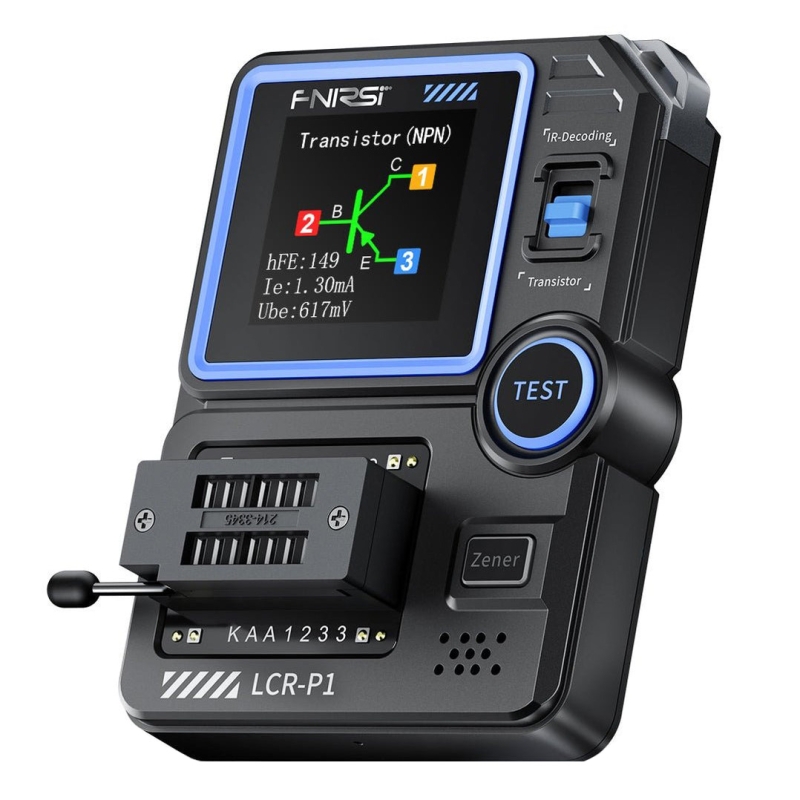

تستر هوشمند و چندکاره برای شناسایی و اندازه‌گیری سریع انواع قطعات الکترونیکی با دقت بالا مدل LCR-P1 مارک FNIRSI
تستر قطعات الکترونیکی FNIRSI LCR-P1 یک ابزار حرفه‌ای، دقیق و بسیار کاربردی برای مهندسان الکترونیک، تعمیرکاران و علاقه‌مندان DIY است که امکان تست و شناسایی خودکار طیف گسترده‌ای از قطعات الکترونیکی را تنها با یک دکمه فراهم می‌کند. این دستگاه با نمایشگر رنگی 1.44 اینچی، اطلاعات اندازه‌گیری را به‌صورت واضح و گرافیکی نمایش می‌دهد و به‌طور هوشمند نوع قطعه، آرایش پایه‌ها و پارامترهای الکتریکی آن را تشخیص می‌دهد؛ موضوعی که سرعت و دقت عیب‌یابی را به‌طور چشمگیری افزایش می‌دهد.
LCR-P1 از طراحی ایمن با محافظت ضد سوختن بهره می‌برد؛ به‌طوری‌که خازن‌های شارژشده به‌صورت خودکار دشارژ می‌شوند تا از آسیب احتمالی به دستگاه جلوگیری شود. پشتیبانی از تست مستقل دیود زنر تا 32 ولت، امکان تحلیل سیگنال مادون قرمز (NEC) برای عیب‌یابی ریموت‌ها، باتری داخلی 300mAh با شارژ USB Type-C و قابلیت به‌روزرسانی فریمور، این تستر را به گزینه‌ای کامل و قابل‌اعتماد برای کارگاه‌ها و میزهای تعمیر تبدیل کرده است.
