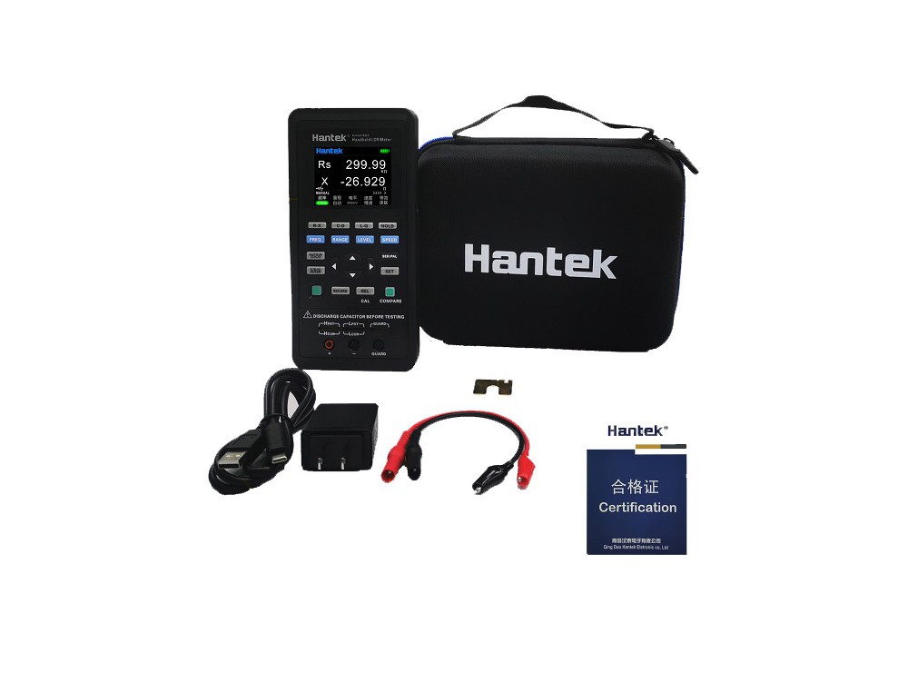

LCR متر دیجیتال Hantek 1833C دستگاهی پرتابل برای اندازه‌گیری سلف، خازن، مقاومت، امپدانس و ESR است. این دستگاه با 10 فرکانس تست تا 100kHz، نمایشگر رنگی 2.8 اینچی، باتری قابل شارژ و اتصال USB Type-C، برای تعمیرکاران الکترونیک، آزمایشگاه‌ها و بررسی مشخصات الکتریکی قطعات کاربرد دارد.
411,000,000 ریال
LCR متر دیجیتال Hantek 1833C یک دستگاه اندازه‌گیری قابل حمل برای بررسی مشخصات الکتریکی مقاومت‌ها، خازن‌ها و سلف‌ها است. این دستگاه با اعمال سیگنال AC و اندازه‌گیری پاسخ قطعه، پارامترهایی مانند ظرفیت خازنی، اندوکتانس، امپدانس، راکتانس، ضریب کیفیت و مقاومت سری معادل (ESR) را محاسبه می‌کند.یکی از قابلیت‌های مهم Hantek 1833C، امکان انتخاب فرکانس تست تا 100kHz است. از آنجا که رفتار خازن‌ها و سلف‌ها با تغییر فرکانس متفاوت است، این ویژگی به کاربر اجازه می‌دهد مشخصات آن‌ها را در شرایط آزمایشی متنوع بررسی کند. برای مثال، اندازه‌گیری ESR خازن‌ها در فرکانس‌های بالاتر می‌تواند در ارزیابی خازن‌های مورد استفاده در منابع تغذیه سوئیچینگ مفید باشد.
نمایشگر رنگی دستگاه امکان مشاهده هم‌زمان پارامتر اصلی و پارامتر ثانویه اندازه‌گیری را فراهم می‌کند. همچنین قابلیت انتخاب مدار معادل سری یا موازی، تنظیم سرعت اندازه‌گیری و انتخاب دستی یا خودکار محدوده، انعطاف‌پذیری بیشتری در تست قطعات ایجاد می‌کند.اتصال USB Type-C امکان ارتباط با رایانه، کنترل اندازه‌گیری و ثبت داده‌ها را فراهم می‌سازد. باتری لیتیومی قابل شارژ، روکش محافظ و پایه نگهدارنده نیز استفاده از دستگاه را در محیط‌های آزمایشگاهی، تعمیرگاهی و اندازه‌گیری‌های سیار آسان می‌کنند.

LCR متر Hantek 1833C برای اندازه‌گیری و بررسی پارامترهای الکتریکی مقاومت‌ها، خازن‌ها و سلف‌ها در تعمیرات و طراحی مدار کاربرد دارد. این دستگاه امکان بررسی ظرفیت خازنی، اندوکتانس، امپدانس، ESR و ضریب کیفیت را در فرکانس‌های مختلف فراهم می‌کند. قابلیت انتخاب فرکانس تست، برای ارزیابی رفتار قطعات در مدارهای فرکانس بالا و منابع تغذیه سوئیچینگ مفید است. همچنین امکان ارتباط با رایانه و ثبت داده‌ها، استفاده از دستگاه را در آزمایشگاه‌های آموزشی، بخش‌های تحقیق و توسعه و فعالیت‌های کنترل کیفیت آسان می‌کند.
  • اندازه‌گیری ظرفیت خازن‌های سرامیکی، فیلمی و الکترولیتی
  • بررسی ESR خازن‌های مورد استفاده در منابع تغذیه
  • اندازه‌گیری اندوکتانس سلف‌ها و سیم‌پیچ‌ها
  • تست مقاومت و امپدانس قطعات الکترونیکی
  • بررسی ضریب کیفیت (Q) سلف‌ها
  • اندازه‌گیری ضریب اتلاف (D) خازن‌ها
  • مقایسه رفتار قطعات در فرکانس‌های مختلف
  • بررسی مشخصات قطعات در طراحی فیلترهای الکترونیکی
  • کنترل کیفیت قطعات پسیو در مونتاژ برد
  • انجام آزمایش‌های آموزشی و تحقیقاتی الکترونیک
محتویات داخل جعبه
  • دستگاه LCR متر Hantek 1833C
  • پراب تست سوسماری
  • کابل USB جهت اتصال به رایانه و شارژ
  • دفترچه راهنمای کاربر
  • روکش محافظ سیلیکونی نصب شده روی دستگاه
