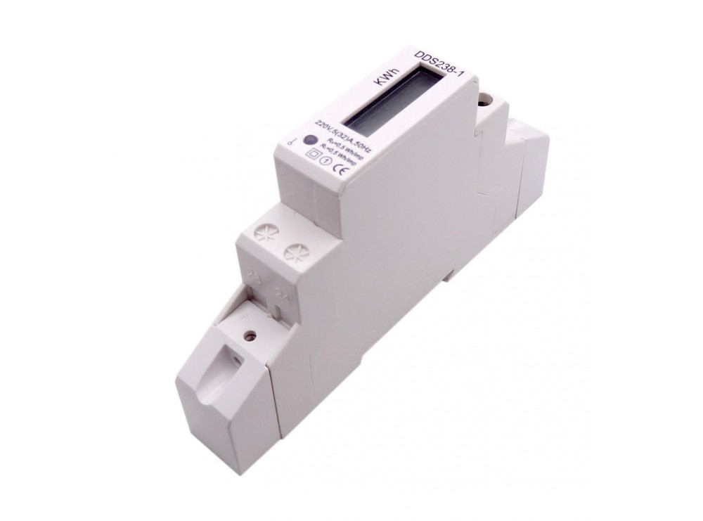

کیلووات ساعت متر تک فاز 32 آمپر مدل DDS238-1
کد کالا: 3301003234
این وات متر یک دستگاه سنجش میزان مصرف برق دیجیتالی 32A در اندازه یک فیوز مینیاتوری بوده که توسط آن می توان میزان مصرف خانه و یا کارگاه خود را مشاهده نمایید.
این دستگاه یک وات متر کوچک بوده که دقیقا در اندازه یک فیوز مینیاتوری بوده و به راحتی در جعبه فیوز نصب می شود. توسط این دستگاه می توانید توان مصرفی کل خانه / کارگاه و یا یک بخش را به راحتی محاسبه نمایید.
توسط این دستگاه  مصرف انرژی وسایل خود را به دقت بررسی کنید تا از هزینه هایی که برای شما ایجاد می کنند مطلع شوید .همچنین با کمک این نمایشگر شما می توانید نحوه مصرف انرژی خود را بهبود ببخشید و برای وسایل پر مصرف خود جایگزینی مناسب تعیین نمایید.میزان بهره وری و بازده وسایل برقی که به آن متصل هستند را بدانید و منزل یا محیط کار خود را به سیستم بهینه سازی، مدیریت و کاهش مصرف انرژی مجهز نمائید.
این دستگاه دارای اینترفیس SO با استاندارد DIN43864 است.
This DDS238-1 meter is accord with GB/T17215-2 002 country standard and IEC62053 international standard I or II class Single-phase meter relevant technical requirements, can accurately measure the rated frequency 50Hz or 60Hzsingle-phase AC power grid in power, a step type mechanical meter or LCD display the total electricity consumption, has the characteristics of good reliability, small volume, light weight,beautiful appearance, convenient installation.
Voltage: 230V ±10%
 Basic Current: 5A
 Max. Current: 32A
 Starting Current: 20mA
 Impulse Output: 3200imp/kWh
 Meter Accuracy: ±1%
