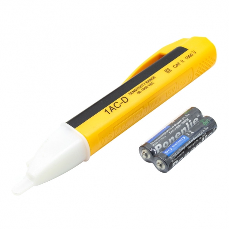

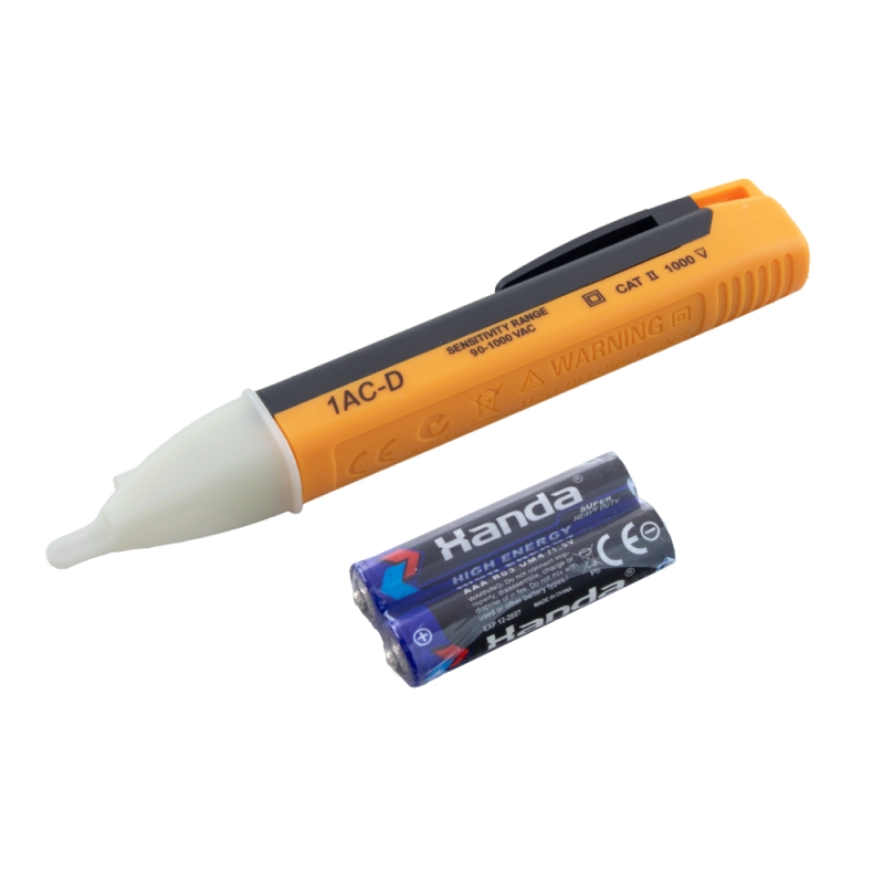

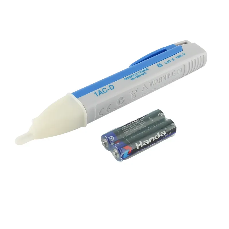

فازمتر غیرتماسی یک ابزار ایمن و کاربردی برای شناسایی ولتاژ AC در بازه‌ی 90 تا 1000 ولت است که بدون نیاز به تماس مستقیم با سیم لخت عمل می‌کند. این دستگاه با بهره‌گیری از فناوری تشخیص میدان الکترواستاتیکی، قادر است وجود ولتاژ را تنها با نزدیک کردن نوک فازمتر به هادی مشخص کند. در صورت وجود برق، چراغ LED قرمز در نوک دستگاه روشن می‌شود و همزمان صدای بازر شنیده می‌شود که امکان شناسایی سریع و دقیق سیم‌های فاز و نول را فراهم می‌کند. برخلاف فازمترهای کلاسیک، این مدل با عایق‌ کامل بدنه، ایمنی بالاتری برای کاربر ایجاد می‌کند و حتی در حضور سیم نول مجاور، همچنان فاز را با دقت تشخیص می‌دهد. همچنین یک چراغ قوه‌ی کوچک در بدنه‌ی دستگاه تعبیه شده که برای کار در محیط‌های کم‌نور بسیار کاربردی است. طراحی قلمی با گیره‌ی جیبی، حمل و استفاده از دستگاه را آسان‌تر کرده است.
  • ولتاژ کاری: 90 تا 1000 ولت AC
  • نوع تست: غیرتماسی
  • سیستم هشدار: نوری (LED قرمز) و صوتی (بازر)
  • نور کمکی: چراغ قوه داخلی LED
  • منبع تغذیه: 2 عدد باتری نیم‌قلمی 1.5V (AAA)
  • ابعاد: 148x17x26 میلی‌متر
  • استاندارد ایمنی: CAT II 1000V
  • جنس بدنه: عایق کامل ایمن
