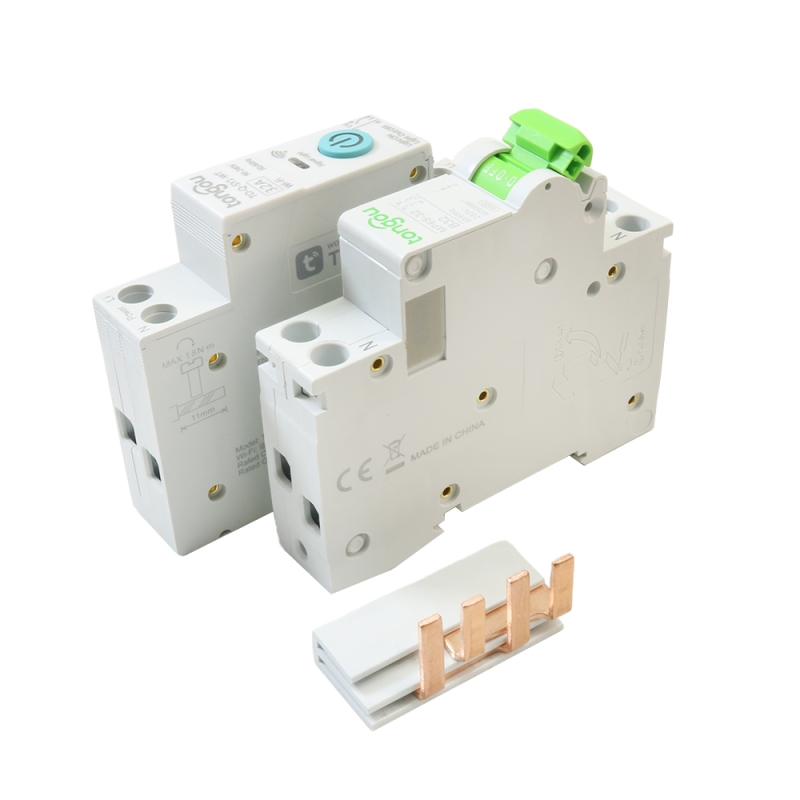

فیوز مینیاتوری هوشمند تک فاز 32 آمپر Tongou با کلید کنترلی و قابلیت کنترل از طریق Wifi
کد کالا: 3011027052
کلید مینیاتوری 32 آمپر هوشمند تک فاز با قابلیت کنترل از راه دور از طریق WiFi، مناسب برای حفاظت و مدیریت هوشمند مدارهای خانگی و صنعتی
63,300,000 ریال
فیوز مینیاتوری هوشمند مدل TOMP65-32 از برند Tongou ترکیبی از یک کلید مینیاتوری تک فاز و یک ماژول کنترل از راه دور WiFi است که امکان قطع و وصل مدار به‌صورت دستی یا از طریق اپلیکیشن موبایل را فراهم می‌سازد. این فیوز با دو مکانیزم حفاظتی در برابر جریان اضافه بار و اتصال کوتاه، از تجهیزات برقی در برابر آسیب‌های احتمالی محافظت می‌کند. نوع انحنای قطع B و C برای کاربردهای عمومی و صنعتی متوسط مناسب است. بدنه این دستگاه از پلی‌آمید مقاوم در برابر شعله ساخته شده که علاوه‌بر استحکام مکانیکی بالا، در برابر رطوبت و زنگ‌زدگی نیز مقاوم است. این کلید هوشمند قابلیت کنترل از طریق WiFi 2.4GHz را داشته و با اپلیکیشن‌هایی مانند Tuya Smart سازگار است. از طریق موبایل می‌توان وضعیت مدار را در زمان واقعی کنترل و مانیتور کرد. همچنین امکان تعریف سناریوهای زمان‌بندی‌شده برای روشن یا خاموش کردن بار نیز فراهم است.
  • مدل: TOMP65-32
  • تعداد پل: 1P+N
  • جریان نامی: 32A
  • ولتاژ کاری: AC 110V تا 220V
  • دامنه ولتاژ عملکرد: 90V تا 240V
  • نوع منحنی قطع: B و C
  • ظرفیت قطع اتصال کوتاه: 3kA
  • فرکانس کاری: 50Hz / 60Hz
  • درجه ایمنی: IP40
  • ولتاژ مقاومت ضربه‌ای: 6.2kV
  • کلاس محدودکننده انرژی: 3
  • دوام الکترومکانیکی: بیش از 6000 بار
  • نوع ترمینال: پیچی یا فشاری با گیره
  • ظرفیت ترمینال: تا 25mm²
  • گشتاور محکم‌سازی: 2.0Nm
  • نوع نصب: روی ریل DIN به عرض 35mm
  • پروتکل ارتباطی: WiFi 2.4GHz
  • نوع کنترل: دستی و از راه دور
  • سازگاری نرم‌افزاری: Tuya Smart، Google Assistant، Alexa، IFTTT
  • امکان شخصی‌سازی با پروتکل‌های: RS485، ZigBee، RJ45، LoRa، SigMesh
  • کاربرد: مدل بدون عملکرد اندازه‌گیری توان
این فیوز هوشمند انتخابی مناسب برای ساختمان‌های مسکونی، تابلو برق‌های صنعتی، سیستم‌های خانه هوشمند و مراکز داده است. قابلیت کنترل از راه دور، نظارت بلادرنگ و تعریف سناریوهای قطع و وصل باعث افزایش ایمنی، صرفه‌جویی در مصرف انرژی و سهولت در مدیریت می‌شود.
  • خانه‌های هوشمند
  • تابلو برق‌های صنعتی
  • مدیریت روشنایی اتوماتیک
  • سیستم‌های تهویه مطبوع
  • سرورها و مراکز داده
  • سیستم‌های حفاظتی و امنیتی
  • مراکز تجاری و فروشگاهی
  • کنترل تجهیزات گرمایشی و سرمایشی
  • کنترل پمپ‌ها و تجهیزات آبیاری
  • زیرساخت‌های برق ساختمان‌های اداری
TOMP65-32 1p n MCB housing miniature circuit breaker is a multi-standard circuit breaker that combines the following functions
Circuit protection against short-circuit currents,Circuit protection against overload currents,
1P N MCB housing is for non-professional operation by those untrained, and no maintenance is required.
Satisfying conditions and applications as mentioned above, MCB with “ON-OFF” indicating device is considered suitable for isolation function.
Particular devices such as surge protective devices and surge arresters are recommended to install at the upstream line to MCB as a precaution against potential surge voltage and current occurring at its power input side.
Appropriate tripping curve being chosen and properly installed, MCB trips and switches off its protected circuit in case of fault, and thus provides protection against overcurrent and short-circuit.
Automatic monitoring: On your mobile phone, you can set the equipment switch status in various scenarios and monitor the situation of electrical appliances in real time.
Model Name TOMP65-32
Pole No: 1P+N
Rated voltage: AC 110V 220V
Rated current(A): 6A 10A 16A 20A 25A 32A
Tripping curve: B C
Rated short-circuit capacity(lcn): 3kA
Rated frequency: 50/60Hz
Energy limiting class: 3
Rated impulse withstand voltage: 6.2kV
Electro-mechanical endurance: ≥ 6000
Connection terminal: Screw terminal / Pillar terminal with calmp
Connection capacity: Rigid conductor up to 25mm²
Fastening torque: 2.0Nm
Installation: On symmetrical DIN rail 35mm / Panel mounting
Mobile phone remote control, Tuya Smart Edition
Type  composant: TO-Q-SY1
Protocol: WiFi (default) 2.4GHz
Rated operating voltage range 90V-240V
Control Type: Remote Control, Manual
Pole Description: 1P N(N Pole Pass-through)
Personnalisation: Lora,SigMesh,RS 485,ZigBee,RJ45
Model selection: without power meter function
