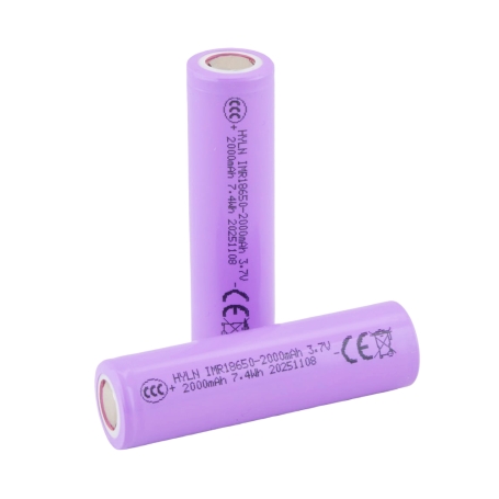

باتری لیتیوم یون 3.7v سایز 18650 سرتخت 2000mAh ضریب جریان 10C
کد کالا: 2221005118
سلول لیتیوم یون 18650 سرتخت با ولتاژ نامی 3.7V، ظرفیت 2000mAh و نرخ دشارژ 10C مناسب پک باتری و کاربردهای توان متوسط
این باتری لیتیوم یون سایز 18650 از نوع سرتخت Flat Top بوده و دارای ولتاژ نامی 3.7 ولت و ظرفیت 2000 میلی‌آمپر ساعت است. ضریب جریان 10C به این معناست که سلول قادر است حداکثر تا 10 برابر ظرفیت نامی خود جریان لحظه‌ای تخلیه ارائه دهد، بنابراین برای کاربردهایی که نیاز به جریان‌دهی بالا دارند گزینه‌ای مناسب محسوب می‌شود. ساختار شیمیایی لیتیوم یون باعث چگالی انرژی بالا، وزن کم و قابلیت شارژ و دشارژ مکرر با راندمان مناسب می‌شود.
این سلول برای ساخت پک‌های باتری چندسلولی، ابزارهای شارژی، پاوربانک، سیستم‌های روشنایی قابل حمل و تجهیزات الکترونیکی سفارشی کاربرد دارد. طراحی سرتخت آن امکان استفاده در هولدرهای استاندارد 18650 و همچنین جوش نقطه‌ای جهت ساخت پک را فراهم می‌کند. برای بهره‌برداری ایمن، استفاده از مدار محافظ BMS در زمان شارژ و دشارژ توصیه می‌شود تا از اضافه‌شارژ، اضافه‌دشارژ و اتصال کوتاه جلوگیری شود.
