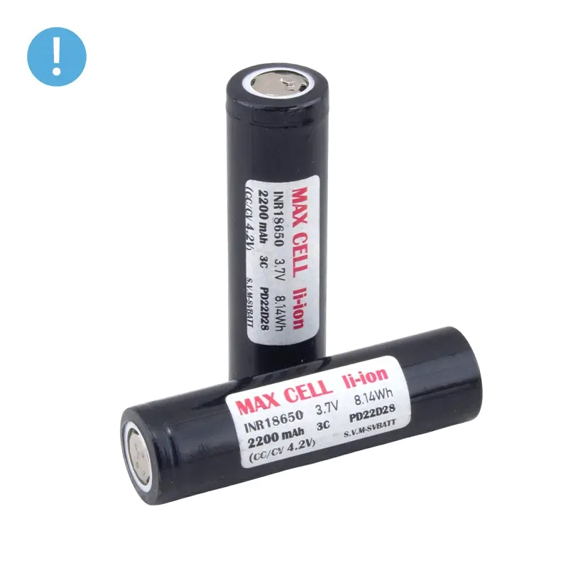

باتری لیتیوم یون کارکرده 3.7v سایز 18650 سرتخت 2200mAh ضریب جریان 3C
سلول لیتیوم یون کارکرده با ولتاژ 3.7V، ظرفیت واقعی حدود 2200mAh و توان تخلیه بالا تا 3C، مناسب پروژههای الکترونیکی و باتریسازی
این باتری لیتیوم یون سرتخت سایز 18650 یکی از مدلهای قدرتمند در بین باتریهای قابل شارژ محسوب میشود. با ظرفیت اسمی 2200 میلیآمپرساعت و ضریب تخلیه 3C گزینهای ایدهآل برای مصارف عمومی است.
باتریها از نوع کارکرده هستند اما همگی پیش از عرضه توسط تیم فنی ما با تجهیزات حرفهای تست شدهاند. ظرفیت واقعی، پایداری ولتاژ، و سلامت داخلی سلولها بررسی و تأیید شده و عملکرد آنها تضمین میشود.این باتریها در بازار با عنوان "استوک" شناخته میشوند که علیرغم کارکرده بودن، همچنان دارای کیفیت قابل قبول و بازدهی مناسبی هستند. ساختار سلولی و امکان استفاده مجدد، این مدل را برای پروژههای صنعتی، DIY و کاربردهایی با نیاز جریان متوسط بسیار مناسب کرده است.

مهدی حضوری | 4 ماه پیش مقاومت داخلی این باتری ها تو چه بازه ای هست؟-
پشتیبانی | 4 ماه پیش سلام و احترام، با توجه به اینکه این محصول باتری لیتیومیون کارکرده است و سازنده مدل دقیق سلول را اعلام نکرده، امکان اعلام مقدار قطعی مقاومت داخلی وجود ندارد.
