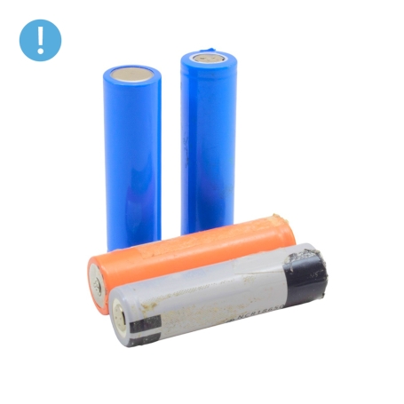

سلول لیتیوم یون کارکرده با ولتاژ 3.7V، ظرفیت واقعی حدود 1500mAh و توان تخلیه بالا تا 10C، مناسب پروژه‌های الکترونیکی و باتری‌سازی
5
(1 رأی‌دهنده)
این باتری لیتیوم یون از نوع استوانه‌ای سایز 18650 با طراحی سرتخت (Flat-Top) بوده و ولتاژ نامی آن 3.7V است. سلول‌های این نوع باتری از سری دسته‌بندی‌شدهٔ کارکرده (Battery Sorting) انتخاب شده‌اند و دارای ظرفیت واقعی بین 1000 تا 1500mAh هستند. با وجود کارکرده بودن، باتری هنوز قابلیت نگهداری شارژ مطلوبی داشته و برای استفاده در پروژه‌های سبک تا متوسط بسیار مناسب است. ضریب تخلیه جریان 10C در این سلول نشان می‌دهد که در مدت کوتاه توانایی تأمین جریان‌های نسبتاً بالا را دارد که آن را برای استفاده در ماژول‌های توان، باتری‌پک‌های ابزارهای سبک یا پروژه‌های رباتیک کاربردی می‌کند. بدنهٔ آبی رنگ با روکش عایق PVC از سل محافظت کرده و امکان مونتاژ آسان در پک‌های باتری را فراهم می‌سازد.
  • نوع باتری: لیتیوم یون (Li-ion)
  • ولتاژ نامی: 3.7V
  • ظرفیت اسمی: 1500mAh
  • محدوده ظرفیت سل واقعی: 1Ah تا 1.5Ah
  • ضریب تخلیه جریان: 10C
  • نوع سر باتری: سرتخت (Flat-Top)
  • قطر: 18mm
  • طول: 65mm
  • نوع وضعیت: کارکرده (دسته‌بندی‌شده و تست‌شده)
  • نوع شارژ مجاز: تا 1C (توصیه‌شده برای افزایش عمر سل)

      سلام و احترام، باتری‌های لیتیوم-یون کارکرده ۳٫۷ ولت سایز ۱۸۶۵۰ معمولاً بدنه‌شان خط‌وخش و علائم استفاده دارند و ممکن است کمی ظاهری فرسوده باشند چون کارکرده هستند، مشخصات ظرفیت حدود ۱۵۰۰ mAh و ضریب جریان ۱۰C که در توضیحات آمده تقریباً با چیزی که ارسال می‌شود همخوانی دارد اما دقیقاً اندازه‌گیری واقعی نمی‌شود چون کارکرده‌اند، این باتری‌ها معمولاً تاریخ تولید مشخص و درج‌شده ندارند و چون قبلاً استفاده شده‌اند نمی‌توان تاریخ دقیق ساخت آن‌ها را تعیین کرد، بنابراین ظاهر محصول ممکن است مثل عکس‌های محصول باشد و اطلاعات ظرفیت و جریان به‌طور حدودی مطابق توضیحات است.
