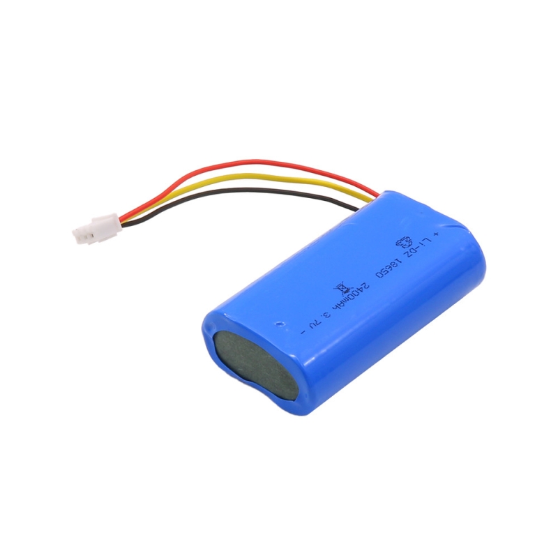

پک باتری دو سل لیتیوم یون 3.7V ظرفیت 2400mAh دارای کانکتور XH-3pin
کد کالا: 2221005065
باتری لیتیوم یون 3.7v ظرفیت 2400mAh دو سلولی 18650 دارای سه سیم خروجی با کانکتور XH-3pin
تکنولوژی باتری لیتیوم یون - LI-ion
ولتاژ باتری 3.7 ولت
سایز باتری 18650
ظرفیت 2400 میلی آمپر
تعداد سل 2
حداکثر عرض 18.6 میلی متر
حداکثر ارتفاع 67 میلی متر
حداکثر طول 40 میلی متر
طول سیم 100 میلی متر
نوع اتصال موازی
کانکتور  XH-3pin
وزن 87±3 گرم
قابلیت شارژ دارد
توجه
این مدل دارای سه سیم می باشد که به ترتیب ولتاژ مثبت  - bsi - ولتاژ منفی وجود دارد .
وظیفه bsi یا همان کنترل btemp یا bdata محافظت از باتری می باشد و در واقع به یک ترمیستور (Thermistor) وصل می باشد.
