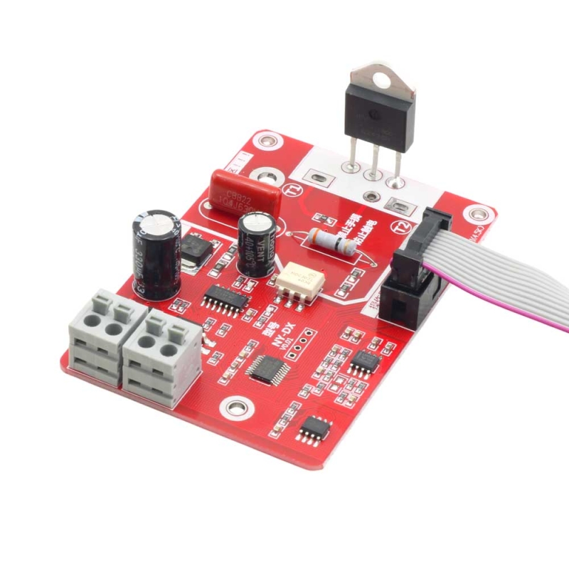

ماژول کنترل کننده زمان و جریان دستگاه نقطه جوش باتری ماژولی است که برای کنترل و نظارت بر عملیات جوشکاری نقطه ای استفاده می شود. این ماژول کنترل دقیقی بر زمان جوشکاری و پارامترهای جریان را فراهم می کند و امکان جوش های نقطه ای دقیق و ثابت را فراهم می کند. همچنین این ماژول دارای یک نمایشگر دیجیتالی می باشد که امکان تنظیم پارامتر های جوش را ساده تر می کند .
مدل : NY-D02
ولتاژ تغذیه : 9 الی 12 ولت AC
توان : 3 وات
فرکانس کاری : 50 الی 60 هرتز
حداکثر زمان قابل تنظیم : 1 الی 9.9 ثانیه
حداکثر جریان قابل تنظیم : 0 الی 40 آمپر
نوع تنظیم : به وسیله پتانسیومتر
ویژگی
ماژول مجهز به نمایشگر دیجیتالی است که زمان جوشکاری و مقادیر جریان را نشان می دهد. این امکان نظارت و تنظیم آسان پارامترهای جوش را فراهم می کند.
ماژول به شما امکان می دهد زمان جوش را بر اساس نیازهای خاص خود تنظیم کنید. این به اطمینان از کیفیت ثابت جوش کمک می کند و می تواند بر اساس مواد در حال جوش تنظیم شود.
جریان جوش قابل تنظیم ماژول کنترل جریان جوش را فراهم می کند و به شما امکان می دهد آن را مطابق با کاربرد جوشکاری خاص تنظیم کنید. این انعطاف پذیری هنگام کار با مواد و ضخامت های مختلف مفید است.
حفاظت از حد جریان NY-D02 با حفاظت محدود جریان طراحی شده است تا از جریان بیش از حد در طول فرآیند جوشکاری جلوگیری کند. این به محافظت از الکترودهای جوشکاری کمک می کند و عملکرد ایمن را تضمین می کند.
ماژول NY-D02 با انواع مختلف دستگاه های جوش نقطه ای سازگار است و می تواند در تنظیمات جوشکاری موجود ادغام شود یا به عنوان یک کنترل کننده مستقل استفاده شود.

  • مجتبی دهقانی | 8 ماه پیش
    سلام این ترانس بزرگه ک روی شماتیک کشیدید چند ولت چند امپر هست ورودی خروجی ممنون
    • پشتیبانی | 8 ماه پیش
      مجتبی دهقانی سلام و احترام، در شماتیک این برد منظور از ترانس، ترانس نقطه‌جوش با ورودی برق شهر ۲۲۰ ولت AC است و خروجی آن ولتاژ بسیار پایین و جریان بسیار بالا می‌باشد؛ معمولاً ولتاژ ثانویه در بازه حدود ۱٫۵ تا ۳ ولت AC طراحی می‌شود اما جریان لحظه‌ای آن چند صد آمپر است که عدد دقیقی برای آمپر قابل بیان نیست و به هسته، تعداد دور، سطح سیم و زمان پالس بستگی دارد. این ترانس‌ها ترانس معمولی تغذیه نیستند و باید مخصوص نقطه‌جوش ساخته شوند، در غیر این صورت عملکرد مناسب نخواهند داشت. عموما با نام های ترانس مایکرفر هم شناخته می شوند

  • احمد قلندری | 1 سال پیش خریدار
    سلام خسته نباشید من این بورد رو یک هفته پیش خریدم و نصب کردم ولی فقط چند تا جوش اول خوبه بعد چند لحظه دیگه اینقد قدرت جوشش میره بالا که اگه بزنم رو سر باطری کلا باتری داغون میشه من نمیدونم چکار کنم میشه راهنماییم کنین
      احمد قلندری سلام ، احتمالاً تنظیمات جریان (Current) یا زمان (Time) بیش از حد بالا هستند و باعث جوش‌های خیلی قوی می‌شوند. همچنین اگر ولتاژ ورودی ناپایدار است، عملکرد جبران ولتاژ ممکن است پارامتر جوش را تغییر دهد. پیشنهاد می‌شود این پارامترها را پایین بیاورید و دوباره تست کنید؛ همچنین ورودی ولتاژ را بررسی و تثبیت نمایید تا عملکرد ثابت‌تری داشته باشید. برای دریافت پاسخ سریع و جامع در مورد سوالات علمی و فنی خواهشمند است به انجمن های تخصصی برق و الکترونیک ECA مراجعه فرمایید. (https://forum.eca.ir)

  • یاشار لطف آله زاده | 1 سال پیش خریدار
    سلام خسته نباشین..من یک هفته پیش از فروشگاه شما ماژول نقطه جوش خریداری کردم..وقتی ترانس تغذیه ۹ ولت رو روش وصل میکنم شدیدا داغ میکنه و اگه بیست ثانیه همون طوری بمونه میسوزه..ممنون میشم راهنمایی کنین که من چیکار باید بکنم
      یاشار لطف آله زاده سلام اتصالات را مجدد بررسی نمایید

  • کاظم میرزاخانی | 2 سال پیش خریدار
    سلام بر اساتید فن ، خواهشمندم کمک کنید ، آقا من این برد رو خریداری کردم بعد از چند جوش موفق روی باتری ، الان مشکلم اینه که من همیشه زمان رو روی یک صدم ثانیه قرار می‌دادم ولی الان نمایشگر یک صدم رو نشان میده ولی وقتی جوش رو می‌خوام بزنم تا پنج صدم ثانیه به تأخیر می‌اندازد و باعث سوختن سر باتری میشه ، ممنون میشم اگر مشکلش رو توضیح بدید.

  • سید عباس حسینی | 2 سال پیش
    سلام تو توضیحات فکر کنم ۱ تا ۹۹ میلی ثانیه منظورتون بوده، نه ثانیه. در صورت لزوم اصلاح شود. ممنون
      سید عباس حسینی سلام از سوی سازنده 9.9 ثانیه اعلام شده است به صورت عملی تست و زمان گرفته نشده است.
