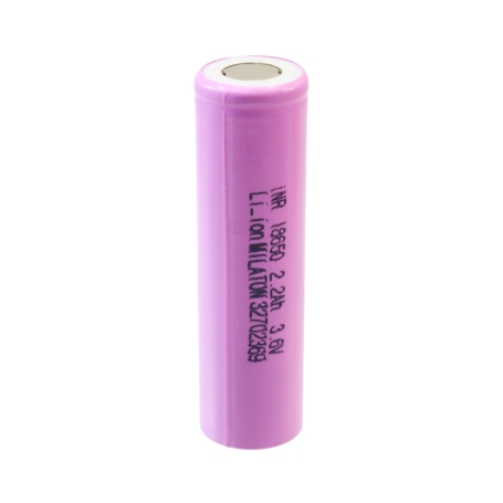

تکنولوژی باتری:        لیتیوم یون
مارک:                    صبا
ولتاژ باتری:             3.6 ولت
ظرفیت باتری:           2200 میلی آمپر ساعت
حداکثر ارتفاع:           65.3 میلی متر
حداکثر قطر:             18.5 میلی متر
وزن:                      43 گرم
قابلیت شارژ:              دارد
