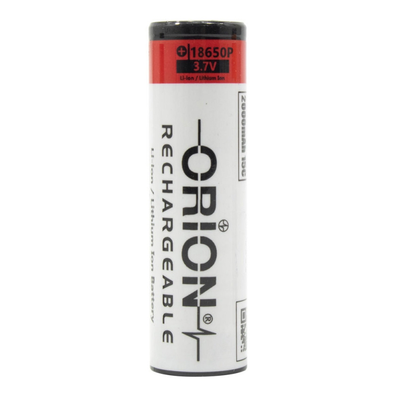

باتری لیتیوم یون 3.7v سایز 18650 سرتخت 2000mAh ضریب جریان 15C مارک ORION
کد کالا: 2221005052
باتری لیتیوم یون سرتخت 3.7 ولت ظرفیت 2000 میلی آمپر ساعت مارک ORION با ضریب تخلیه 15C سایز 18650
تکنولوژی باتری لیتیوم یون - LI-ion
مارک باتری ORION
ولتاژ باتری 3.7 ولت
سایز باتری 18650
ضریب جریان 15C
حداکثر قطر خارجی 18 میلی متر
حداکثر ارتفاع 65 میلی متر
وزن 43 گرم
قابلیت شارژ دارد
بسته بندی
تکی
ساخت کشور چین
تاریخ تولید: ۲۰۲۵/۰۱
ORION 18650P/20 2000mAh 15C Pulse (30A)
The Orion 18650P/20 is a popular lithium-ion cell. It is intended for use in high current 18650 battery packs. It can power a wide range of devices including a drone, cordless drill, photo printer or cordless vacuum cleaner. Do not purchase 18650 batteries before reading and understanding these safety cautions. Using a lithium-ion cell incorrectly may a cause it to leak, generate heat, smoke, catch on afire, or explode.
