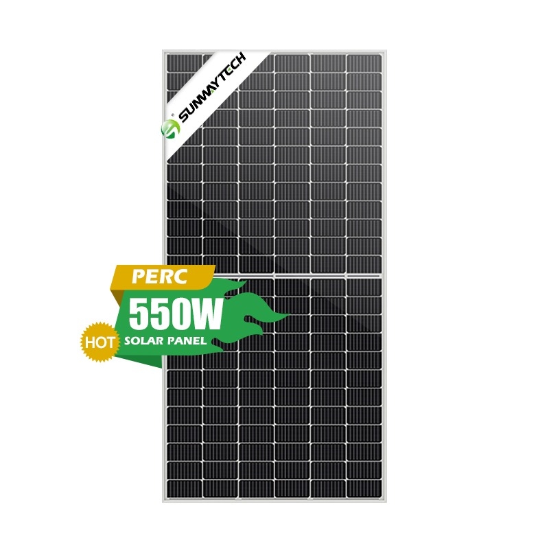

پنل خورشیدی Sunway SW550M-144 یک ماژول مونوکریستال 182mm و توان 550 وات با سلول‌های (Half‑Cell) و فناوری PERC است  مناسب برای برای سیستم‌های خورشیدی مسکونی و تجاری با راندمان بالا و دوام طولانی
1 رای‌دهنده
10 دیدگاه
10%
295,000,000 265,500,000 ریال
پنل خورشیدی Sunway SW550M-144 از جدیدترین فناوری‌های سلول خورشیدی بهره می‌برد. این ماژول با استفاده از سلول‌های مونوکریستال 182 میلی‌متری و ساختار Half‑Cell طراحی شده است که تلفات مقاومتی و سایه‌اندازی را به حداقل می‌رساند و عملکرد ماژول را در شرایط نوری کم نیز بهبود می‌بخشد. فناوری PERC (Passivated Emitter and Rear Cell) لایه‌ای عایق در پشت سلول ایجاد می‌کند که بازتاب نور را کاهش داده و راندمان تبدیل نور به برق را تا 21.30٪ افزایش می‌دهد. این پنل با قدرت نامی 550 وات و تلرانس مثبت 0 تا +5 وات، یکی از گزینه‌های ایده‌آل برای پروژه‌هایی است که نیاز به تولید انرژی بیشتر در فضای محدود دارند.
این محصول با ابعاد 2279×1134×35 میلی‌متر و وزن تنها 29 کیلوگرم، نصب و جابجایی آسانی دارد. پنل‌های Sunway با شیشه ضد‌بازتاب و ضد‌لک پوشش‌دهی شده‌اند تا تلفات ناشی از گرد و غبار به حداقل برسد و در عین‌حال در برابر بارهای مکانیکی سنگین (مقاومت در برابر باد تا 2400 پاسکال و برف تا 5400 پاسکال) نیز مقاوم هستند. جعبه اتصال با درجه حفاظت IP68 و کابل 4 میلی‌متر مربع به طول 300 میلی‌متر، اتصال مطمئن و ایمن را در محیط‌های مختلف فراهم می‌کند.
پنل خورشیدی Sunway SW550M-144 با بهره‌گیری از سلول‌های مونوکریستال با ساختار Half‑Cell و فناوری PERC، بازدهی بالا و عملکرد پایدار در شرایط مختلف آب‌وهوایی را تضمین می‌کند. این ماژول برای سیستم‌های متصل به شبکه (On‑Grid) و مستقل (Off‑Grid) با ولتاژ DC تا 1500 ولت (طبق استاندارد IEC) مناسب است و می‌تواند در دماهای کاری گسترده (40- تا 85+ درجه سانتی‌گراد) به‌طور مطمئن عمل کند.

  • مدل: SW550M-144
  • نوع سلول: مونوکریستال (Mono)
  • فناوری سلول: Half-Cut PERC (نیمه‌برش‌خورده با تکنولوژی PERC)
  • ابعاد سلول: 182 × 91 میلی‌متر
  • تعداد سلول و آرایش: 144 سلول (در آرایش سری 6x24)
  • کلاس کاربرد: کلاس A (مناسب برای انواع کاربردهای مسکونی، تجاری و صنعتی)
  • گواهینامه‌ها: CE, TUV
مشخصات الکتریکی (استاندارد STC)
این مشخصات تحت شرایط تست استاندارد (STC: تابش 1000W/m²، دمای سلول 25°C و جرم هوا 1.5) اندازه‌گیری شده‌اند و مهم‌ترین فاکتورهای خروجی پنل هستند.
  • قدرت نامی (Pmax): 550 وات
  • بازه توان نامی: 530W تا 550W (مدل‌های موجود در کاتالوگ، که برای مدل مورد نظر 550W است)
  • تلرانس توان مثبت: 0 تا 5+ وات
  • ولتاژ در حداکثر توان (Vmp): 42.10 ولت
  • جریان در حداکثر توان (Imp): 13.07 آمپر
  • ولتاژ مدار باز (Voc): 49.90 ولت
  • جریان اتصال کوتاه (Isc): 13.80 آمپر
مشخصات فیزیکی و مکانیکی
این مشخصات مربوط به ابعاد فیزیکی و مقاومت پنل در برابر عوامل محیطی هستند.
  • ابعاد: 2279 × 1134 × 35 میلی‌متر
  • وزن: 29 کیلوگرم
  • جنس شیشه: شیشه سکوریت 3.2 میلی‌متری با پوشش AR Coating (ضد بازتاب)
  • مقاومت در برابر بار مکانیکی:
      • برف و باد: 5400 پاسکال (Pa)
      • باد: 2400 پاسکال (Pa)
مشخصات اتصالات
این بخش اتصال پنل به اینورتر یا سیستم را مشخص می‌کند.
  • جعبه اتصال (Junction Box): IP68 (بالاترین سطح مقاومت در برابر گرد و غبار و آب)
  • دیودهای بای‌پس: 3 عدد دیود
  • کانکتور: سازگار با MC4
  • مشخصات کابل:
      • سطح مقطع: 4 میلی‌متر مربع
      • طول کابل: 300 میلی‌متر
شرایط محیطی و ضرایب دمایی
این پارامترها نشان می‌دهند که عملکرد پنل چگونه با تغییرات دما تغییر می‌کند و محدوده عملکردی پنل را مشخص می‌کنند.
  • حداکثر ولتاژ سیستم: DC 1000V / DC 1500V (بر اساس استاندارد IEC)
  • محدوده دمای کاری: 40- درجه سانتی‌گراد تا 85+ درجه سانتی‌گراد
  • حداکثر فیوز سری: 25 آمپر
قابلیت‌های ویژه
مزایای فناوری و ساختاری که پنل را متمایز می‌کند.
  • کاهش اثر PID: مقاومت در برابر پدیده تخریب القایی پتانسیل (Potential Induced Degradation)
  • بازرسی دوگانه EL: انجام بازرسی الکترولومینسانس 100٪ برای اطمینان از عاری بودن ماژول‌ها از نقص ساختاری
  • عملکرد برجسته در نور کم: حفظ عملکرد قوی در شرایط تابش نوری ضعیف
  • سطح ضد لک و ضد بازتاب: کاهش تلفات توان ناشی از گرد و غبار و آلودگی
