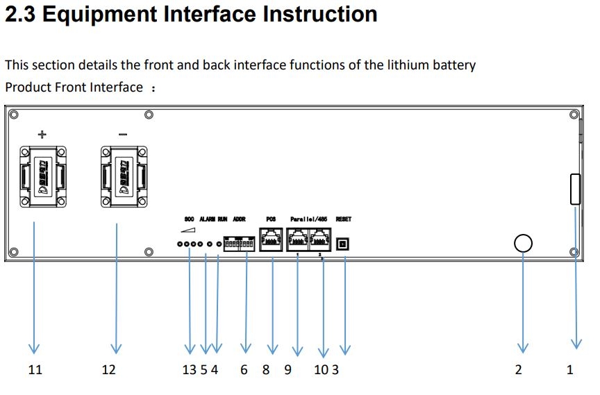

رابط‌ها و اتصالات دستگاه
در این بخش، اجزا و رابط‌های موجود در پنل جلویی و پشتی پک باتری لیتیوم آهن فسفات 51.2V 100Ah می باشد. این رابط‌ها برای کنترل، مانیتورینگ، ارتباط با اینورتر و اتصال ایمن باتری به سیستم طراحی شده‌اند و نقش مهمی در عملکرد صحیح، ایمنی و مدیریت هوشمند باتری ایفا می‌کنند.
رابط‌های پنل جلویی باتری
پنل جلویی باتری شامل ترمینال‌های قدرت، پورت‌های ارتباطی، کلیدها و نشانگرهای وضعیت است که امکان اتصال الکتریکی، پایش عملکرد و تنظیمات سیستم را فراهم می‌سازد.

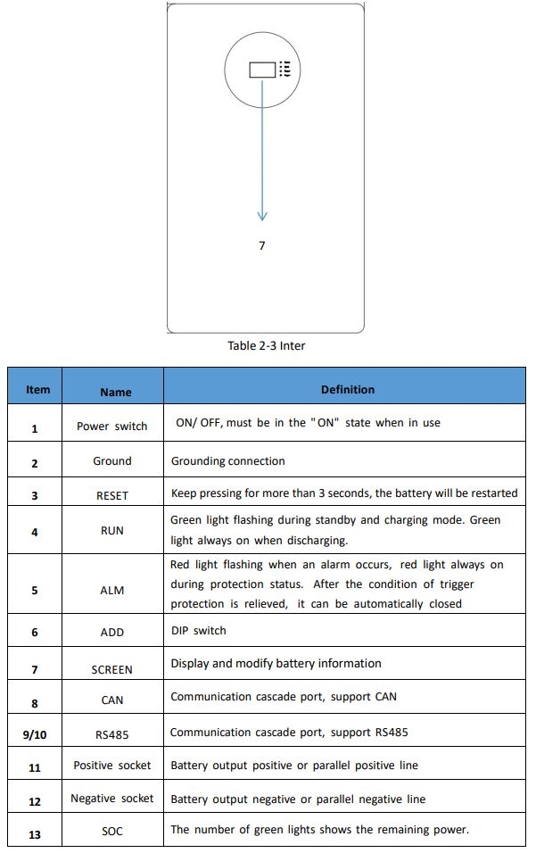

اجزای پنل جلویی
1. کلید روشن/خاموش (Power Switch)
  • این کلید برای روشن یا خاموش کردن باتری استفاده می‌شود. در زمان بهره‌برداری، کلید باید حتماً در وضعیت ON قرار داشته باشد.
2. اتصال زمین (Ground)
  • ترمینال مخصوص اتصال ارت جهت افزایش ایمنی و جلوگیری از خطرات الکتریکی.
3. دکمه ریست (RESET)
  • با نگه‌داشتن این دکمه به مدت بیش از 3 ثانیه، باتری ری‌استارت می‌شود. این قابلیت معمولاً پس از بروز خطا یا آلارم استفاده می‌گردد.
4. نشانگر RUN (وضعیت عملکرد)
  • چراغ سبز چشمک‌زن: باتری در حالت آماده‌به‌کار یا در حال شارژ
  • چراغ سبز ثابت: باتری در حال دشارژ و تأمین انرژی
5. نشانگر ALM (آلارم)
  • چراغ قرمز چشمک‌زن: بروز هشدار یا خطا
  • چراغ قرمز ثابت: فعال شدن حالت حفاظتی
  • پس از رفع شرایط خطا، آلارم به‌صورت خودکار غیرفعال می‌شود.
6. کلید ADD (DIP Switch)
  • برای تنظیم آدرس باتری در سیستم‌های دارای چند باتری موازی استفاده می‌شود.

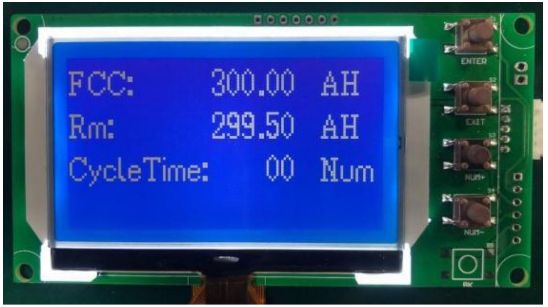

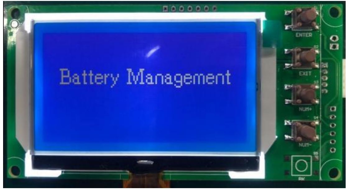

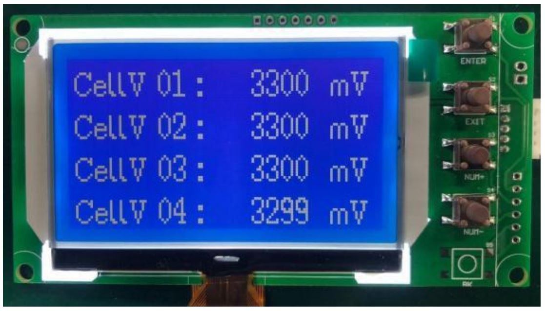

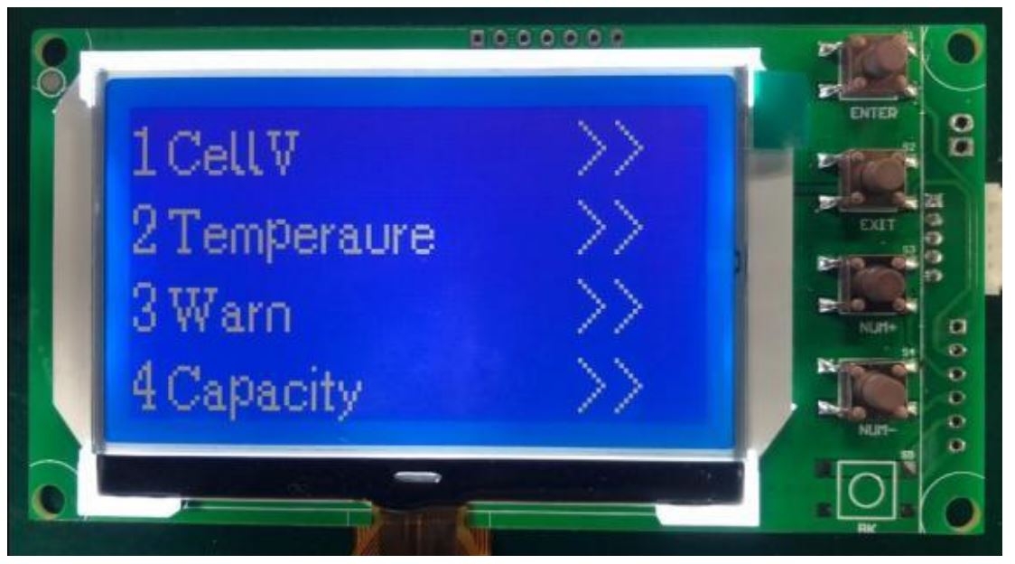

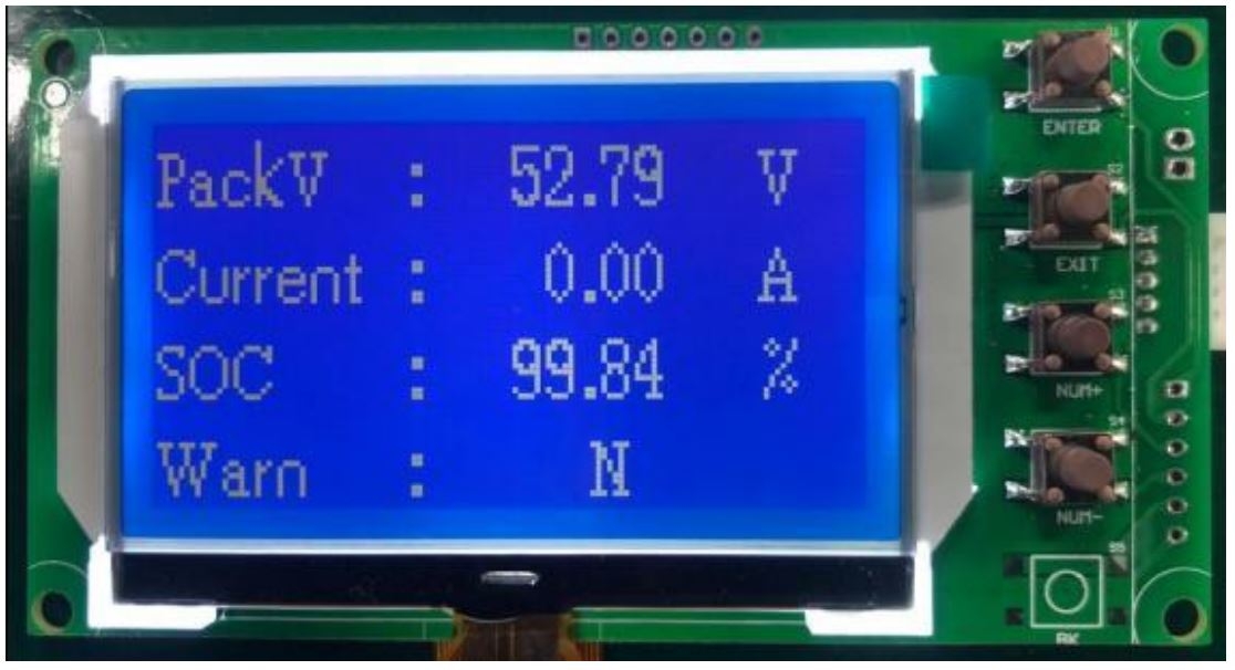

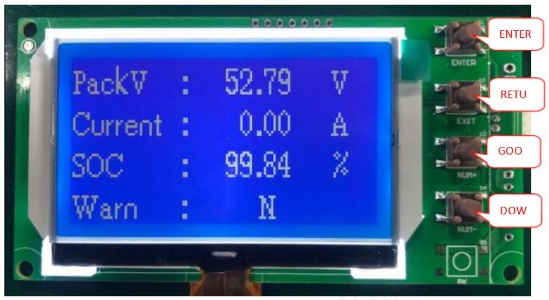

7. صفحه‌نمایش (Screen)
  • نمایش اطلاعات مهم باتری از جمله ولتاژ، ظرفیت، وضعیت شارژ (SOC)، آلارم‌ها و امکان تنظیم برخی پارامترها.
8. پورت ارتباطی CAN
  • پورت ارتباطی برای اتصال باتری به اینورتر یا سایر باتری‌ها از طریق پروتکل CAN.
9 و 10. پورت‌های RS485
ترمینال‌های قدرت باتری
11. ترمینال مثبت (Positive Socket)
خروجی قطب مثبت باتری یا اتصال مثبت در حالت اتصال موازی.
12. ترمینال منفی (Negative Socket)
خروجی قطب منفی باتری یا اتصال منفی در حالت اتصال موازی.
نشانگر سطح شارژ
13. نشانگر SOC
تعداد چراغ‌های سبز روشن، میزان شارژ باقی‌مانده باتری (State of Charge) را نمایش می‌دهد و به کاربر امکان پایش سریع وضعیت انرژی را می‌دهد.

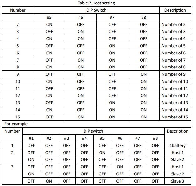

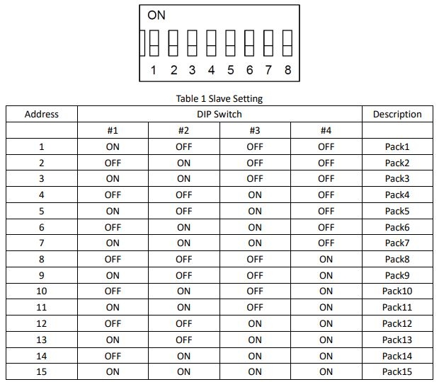

عملکرد کلیدهای DIP Switch
کلید ADD یا DIP Switch یکی از اجزای اصلی سیستم مدیریت ارتباطی باتری است که در زمان استفاده از چند پک باتری به‌صورت موازی، وظیفه تنظیم شناسه سخت‌افزاری (Hardware Address) هر ماژول را بر عهده دارد. این کلید کمک می‌کند تا هر باتری در شبکه موازی، دارای آدرس منحصر‌به‌فرد مشخصی باشد و بتوان داده‌ها و فرمان‌ها را میان آن‌ها بدون تداخل منتقل کرد.
عملکرد کلید ADD (DIP Switch)
در هنگام اتصال چند باتری به‌صورت موازی، ارتباط بین باتری‌ها از طریق پورت‌های ارتباطی (RS485/CAN) برقرار می‌شود. به منظور تشخیص هر ماژول در این شبکه، از کلید ADD روی برد استفاده می‌گردد تا آدرس سخت‌افزاری هر دستگاه تعیین شود.
کلید DIP شامل هشت بیت (bit1 تا bit8) است که هر بیت می‌تواند در وضعیت “0” یا “1” قرار گیرد.
عملکرد این بیت‌ها به‌صورت زیر تعریف شده است:
  • bit1 تا bit4 ➤ برای تعیین آدرس میزبان (Host Address)
  • bit5 تا bit8 ➤ برای تعیین تعداد باتری‌های زیرمجموعه (Slave Number)
تنظیمات میزبان (Host Settings)
برای پکی که نقش میزبان (Master) را در ارتباط دارد:
  • بیت‌های 1 تا 4 روی 0 تنظیم شود➤ برای تعیین تعداد باتری‌های زیرمجموعه (Slave Number)
  • بیت‌های 1 تا 4 روی 0 تنظیم می‌شوند (آدرس میزبان ثابت و برابر با 0 است).
  • بیت‌های 5 تا 8 بر اساس تعداد باتری‌های Slave تنظیم می‌شوند. به‌طور مثال:
      • 1 باتری Slave → 0001
      • 2 باتری Slave → 0010
      • 3 باتری Slave → 0011
        و به همین ترتیب.
تنظیمات زیرمجموعه یا Slave
برای هر باتری که در سیستم به‌صورت زیرمجموعه (Slave) عمل می‌کند:
  • بیت‌های 1 تا 4 بر اساس شماره ترتیب دستگاه تنظیم می‌شوند (محدوده آدرس از 1 تا 15).
  • بیت‌های 5 تا 8 در حالت ثابت 0 قرار می‌گیرند.
به این ترتیب، هر باتری Slave آدرس اختصاصی خود را دریافت کرده و امکان برقراری ارتباط صحیح در شبکه موازی ایجاد می‌شود.
نکات مهم هنگام تنظیم DIP Switch
  1. پیش از انجام تنظیمات، باتری را خاموش کنید تا تغییر آدرس به‌درستی اعمال گردد.
  2. پس از تنظیم، باتری را ریست یا روشن کنید تا تنظیمات جدید فعال شوند.
  3. در یک سیستم موازی، همیشه یک باتری باید به‌عنوان میزبان (Host) مشخص گردد.
  4. نباید دو باتری دارای آدرس یکسان باشند، زیرا موجب اختلال در ارتباط شبکه می‌شود.
هدف استفاده از DIP Switch
این سیستم طراحی شده تا در صورت افزایش تعداد باتری‌ها در پروژه‌های بزرگ، ارتباط و پایش بین ماژول‌ها ساده و استاندارد انجام گیرد. DIP Switch نقش کلیدی در: تعیین شناسه هر باتری، مدیریت ارتباط انبوه، و هماهنگی اطلاعات بین ماژول‌های مختلف را برعهده دارد.

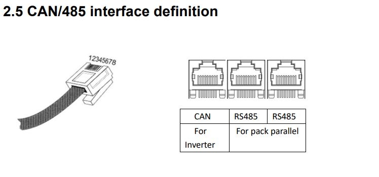

رابط CAN / RS485
پک باتری لیتیوم آهن فسفات 51.2V 200Ah به رابط‌های ارتباطی CAN و RS485 مجهز شده است تا امکان ارتباط پایدار با اینورتر و همچنین اتصال موازی چند پک باتری فراهم گردد. این رابط‌ها نقش کلیدی در تبادل اطلاعات، مانیتورینگ وضعیت باتری و هماهنگی بین ماژول‌ها ایفا می‌کنند.
در پنل جلویی دستگاه، سه پورت RJ45 تعبیه شده است:
  • پورت CAN: مخصوص ارتباط باتری با اینورتر
  • دو پورت RS485: مخصوص ارتباط بین باتری‌ها در حالت اتصال موازی (Pack Parallel)

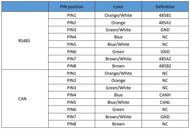

تعریف پین‌های رابط RS485
رابط RS485 برای ارتباط بین پک‌های باتری در سیستم‌های موازی استفاده می‌شود. تعریف پین‌های این رابط به شرح جدول زیر است:
توضیح:
  • A و B خطوط ارتباطی RS485 هستند.
  • GND برای مرجع زمین ارتباط استفاده می‌شود.
  • NC به معنی بدون اتصال (No Connection) است.
تعریف پین‌های رابط CAN
رابط CAN جهت ارتباط مستقیم باتری با اینورتر و تبادل داده‌های BMS مورد استفاده قرار می‌گیرد.
توضیح:
  • CANH و CANL خطوط اصلی ارتباط CAN هستند.
  • GND مرجع زمین ارتباطی را فراهم می‌کند.
توضیح کاربرد پورت‌ها
CAN (For Inverter)
  • این پورت برای ارتباط مستقیم باتری با اینورتر استفاده می‌شود و اطلاعاتی مانند ولتاژ، جریان، دما، وضعیت شارژ (SOC)، آلارم‌ها و فرمان‌های حفاظتی BMS از طریق آن منتقل می‌گردد.
RS485 (For Pack Parallel)
  • این پورت‌ها برای اتصال چند پک باتری به‌صورت موازی به کار می‌روند و امکان هماهنگی و مدیریت مرکزی باتری‌ها را فراهم می‌کنند.
نکات مهم نصب و ارتباط
  • هنگام استفاده از ارتباط CAN با اینورتر، از کابل و پین‌بندی مطابق جدول استفاده شود.
  • در اتصال موازی باتری‌ها، تنظیم صحیح کلید ADD (DIP Switch) برای هر ماژول الزامی است.
  • پیش از اتصال یا جداسازی کابل‌های ارتباطی، باتری‌ها را خاموش کنید.
  • استفاده از کابل استاندارد RJ45 توصیه می‌شود تا کیفیت و پایداری ارتباط تضمین گردد.

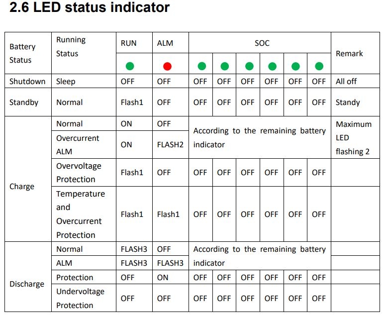

نشانگر وضعیت LED
پک باتری لیتیوم آهن فسفات 51.2V 200Ah مجهز به نشانگرهای LED وضعیت است که به کاربر امکان می‌دهد تنها با مشاهده چراغ‌ها، از وضعیت عملکرد، شارژ، دشارژ و هشدارهای حفاظتی باتری مطلع شود. این نشانگرها شامل چراغ‌های RUN، ALM و SOC هستند.
معرفی چراغ‌ها
  • RUN (سبز): نمایش وضعیت عملکرد باتری
  • ALM (قرمز): نمایش وضعیت هشدار یا فعال شدن حفاظت‌های BMS
  • SOC (سبز): نمایش میزان شارژ باقی‌مانده باتری
توضیح الگوی چشمک‌زدن (Flash Mode)
  • Flash 1: چشمک آهسته – وضعیت آماده‌به‌کار یا حفاظت
  • Flash 2: چشمک متوسط – هشدار اضافه‌جریان
  • Flash 3: چشمک سریع – حالت دشارژ یا هشدار در دشارژ
توضیح نشانگر SOC
چراغ‌های SOC میزان شارژ باقی‌مانده باتری را نمایش می‌دهند. هر چراغ سبز نشان‌دهنده بخشی از ظرفیت باتری است و با افزایش یا کاهش شارژ، تعداد چراغ‌های روشن تغییر می‌کند.
نکات مهم
  • در صورت روشن شدن چراغ ALM، وضعیت باتری و شرایط کاری بررسی شود.
  • برخی هشدارها پس از رفع شرایط به‌صورت خودکار پاک می‌شوند.
  • در صورت فعال شدن حفاظت، ممکن است نیاز به ریست باتری باشد.

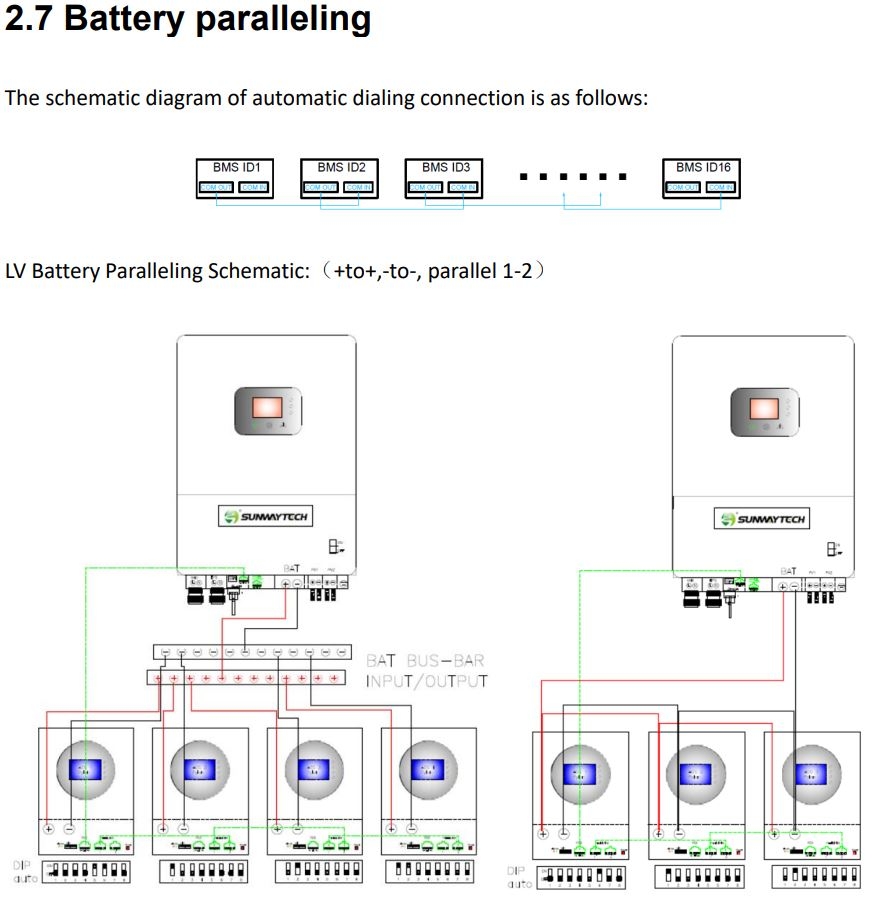

اتصال موازی باتری‌ها (Battery Paralleling)
پک باتری لیتیوم آهن فسفات 51.2V 200Ah از قابلیت اتصال موازی چند ماژول پشتیبانی می‌کند تا ظرفیت کلی سیستم (Ah و kWh) متناسب با نیاز پروژه افزایش یابد. ارتباط بین باتری‌ها به‌صورت اتوماتیک از طریق BMS و رابط RS485 انجام می‌شود.
اصل عملکرد اتصال موازی
در سیستم موازی:
  • ولتاژ نامی سیستم ثابت (51.2V) باقی می‌ماند
  • ظرفیت کل باتری (Ah) با افزایش تعداد ماژول‌ها افزایش می‌یابد
  • BMS هر ماژول از طریق ارتباط RS485 با سایر باتری‌ها همگام می‌شود
هر باتری دارای شناسه BMS (BMS ID) مستقل است که از طریق کلید ADD (DIP Switch) تنظیم می‌گردد.
نمودار اتصال خودکار BMS
در اتصال موازی، باتری‌ها به‌صورت زنجیره‌ای از طریق پورت RS485 به یکدیگر متصل می‌شوند و سیستم به‌طور خودکار Host و Slave را تشخیص می‌دهد.
BMS ID1 → BMS ID2 → BMS ID3 → ... → BMS ID16
حداکثر تا 16 ماژول باتری می‌توانند به‌صورت موازی در یک سیستم کار کنند.
شماتیک اتصال موازی باتری LV
(+ to + ، − to − ، Parallel 1–2)

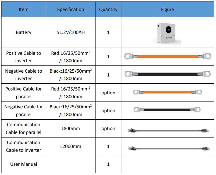

اصول سیم‌کشی قدرت
  • ترمینال مثبت (+) تمام باتری‌ها به باس‌بار مثبت متصل شود
  • ترمینال منفی (−) تمام باتری‌ها به باس‌بار منفی متصل گردد
  • خروجی باس‌بار به ورودی BAT اینورتر متصل شود
  • استفاده از BAT BUS-BAR برای توزیع یکنواخت جریان الزامی است
اتصال به اینورتر
  • باتری‌ها از طریق باس‌بار به ترمینال BAT اینورتر متصل می‌شوند
  • ارتباط CAN فقط بین باتری Host و اینورتر برقرار می‌شود
  • باتری‌های Slave صرفاً از طریق RS485 با Host در ارتباط هستند
تنظیم کلید ADD در اتصال موازی
  • یک باتری به‌عنوان Host انتخاب شود (ID = 0)
  • سایر باتری‌ها به‌عنوان Slave با آدرس‌های 1 تا 15 تنظیم شوند
  • هر باتری باید دارای آدرس یکتا باشد
  • تنظیمات ADD باید قبل از روشن کردن سیستم انجام شود
مراحل راه‌اندازی اتصال موازی
  1. خاموش بودن تمام باتری‌ها را بررسی کنید
  2. تنظیم صحیح DIP Switch (ADD) برای هر باتری
  3. اتصال کابل‌های RS485 بین باتری‌ها
  4. اتصال کابل‌های قدرت (+ و −) به باس‌بار
  5. اتصال باتری Host به اینورتر از طریق CAN
  6. روشن کردن باتری‌ها به‌ترتیب از Host به Slave
نکات ایمنی و فنی
از باتری‌های هم‌مدل و هم‌ظرفیت استفاده شود
اختلاف SOC بین باتری‌ها قبل از موازی‌سازی کمتر از 5٪ باشد
طول کابل‌های قدرت تا حد امکان یکسان انتخاب شود
اتصال یا جداسازی باتری‌ها در حالت روشن ممنوع است
سیستم ارت (Ground) به‌درستی متصل گردد

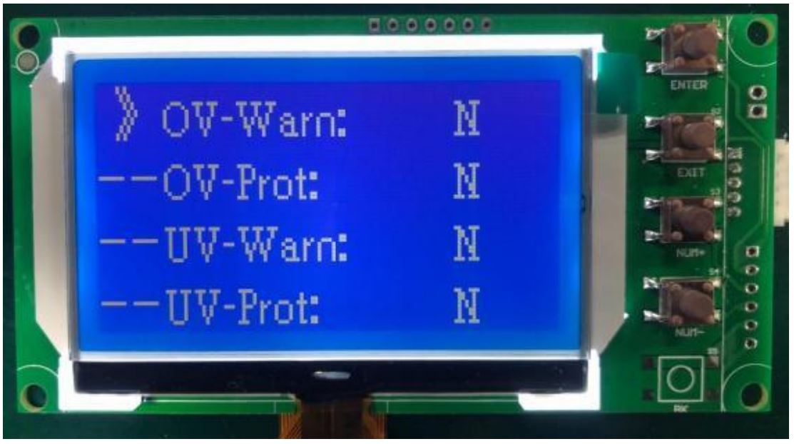

سیستم مدیریت باتری (Battery Management System - BMS)
سیستم مدیریت باتری (BMS) وظیفه‌ی پایش، کنترل و محافظت هوشمند از سلول‌ها و ماژول‌های باتری را بر عهده دارد تا باتری در تمام شرایط کاری در محدوده‌ی ایمن ولتاژ، جریان و دما فعالیت کند.
این سیستم شامل مجموعه‌ای از حفاظت‌ها و آلارم‌ها (Protection & Alarm) است که در ادامه توضیح داده شده است.
حفاظت و هشدار اضافه‌ولتاژ در شارژ (Over Voltage Alarm/Protection in Charging)
هنگامی‌که مجموع ولتاژ باتری یا ولتاژ هر سلول به مقدار هشدار (Alarm) تعیین‌شده در طی شارژ نزدیک شود، چراغ هشدار (ALM) شروع به چشمک‌زدن می‌کند.اگر ولتاژ از مقدار حفاظتی (Protection) فراتر رود، چراغ هشدار روشن شده و فرآیند شارژ متوقف می‌شود.پس از بازگشت ولتاژ سلول‌ها یا کل باتری به محدوده‌ی مجاز، حفاظت به‌صورت خودکار لغو می‌گردد.
حفاظت کاهش ولتاژ در دشارژ (Low Voltage Protection in Discharging)
در حالت تخلیه، اگر ولتاژ مجموع باتری یا هر سلول به کمتر از مقدار حفاظت تعیین‌شده برسد، سیستم تأمین توان خروجی را متوقف می‌کند تا از تخلیه بیش‌ازحد جلوگیری شود.پس از بازگشت ولتاژ سلول‌ها به محدوده‌ی مجاز، حفاظت لغو شده و باتری به‌صورت خودکار فعال می‌شود.
حفاظت اضافه‌جریان در شارژ (Over Current Protection in Charging)

راهنمای کار با صفحه‌نمایش
کلیدها (Key)
  1. ENTER — ورود/تأیید، RETURN — بازگشت/خروج، GOOD — کلید بالا، DOWN — کلید پایین.
  2. هر آیتم منو با یک عدد آغاز می‌شود. وقتی «عدد در حال چشمک‌زدن» باشد، نشان‌دهنده موقعیت فعلی نشانگر (Cursor) است. با فشردن کلیدهای GOOD یا DOWN می‌توانید نشانگر را به ترتیب به بالا یا پایین حرکت دهید؛ با فشردن ENTER وارد صفحه متناظر شوید.
  3. برای بازگشت به فهرست قبلی، کلید RETURN را فشار دهید.
  4. در حالت آماده‌به‌کار (Dormant)، نور پس‌زمینه نمایشگر خاموش می‌شود. با فشردن هر کلید، نور پس‌زمینه روشن می‌گردد.
تعریف عملکرد کلیدها:
  • ENTER: تأیید / ورود
    • نکته: با فشردن و نگه‌داشتن کلید تأیید، زبان نمایش به چینی تغییر می‌کند.
  • RETURN: بازگشت / خروج
  • GOOD: کلید بالا (حرکت رو به بالا در منو)
  • DOWN: کلید پایین (حرکت رو به پایین در منو)
صفحه اصلی (Home Page Introduction)
پس از فعال‌سازی دستگاه، ابتدا رابط مدیریت باتری (Battery Management Interface) نمایش داده می‌شود. با فشردن کلید ENTER وارد صفحه اصلی (Home Page) خواهید شد. نمای کلی صفحه اصلی مطابق شکل زیر است:
توضیحات بخش‌های نمایش داده‌شده در صفحه اصلی:
  • PackV: ولتاژ کل پک باتری - (نمایش دهنده مجموع ولتاژ سلول‌ها)
  • Current: جریان لحظه‌ای - (مقدار جریان ورودی یا خروجی باتری؛ مقدار مثبت نشان‌دهنده شارژ و مقدار منفی نشان‌دهنده دشارژ است)
  • SOC: ظرفیت باقیمانده - (درصد وضعیت شارژ باتری)
  • Warn: هشدار- (نمایش وضعیت هشدارها یا خطاهای فعال؛ در صورت وجود آلارم، کد مربوطه در این بخش ظاهر می‌شود)
در این صفحه، کاربر می‌تواند وضعیت لحظه‌ای باتری، جریان کاری، میزان شارژ باقی‌مانده و وضعیت هشدارها را به‌صورت مستقیم مشاهده کند.
رابط پارامترهای باتری(Battery Parameters Interface)
با فشردن کلیدهای GOOD یا DOWN از صفحه اصلی، می‌توانید وارد بخش جزئیات پارامترهای باتری شوید. در این بخش، اطلاعات کامل مربوط به ولتاژ سلول‌ها، دما، ظرفیت و هشدارها نمایش داده می‌شود.
توضیحات گزینه‌های نمایش داده‌شده:

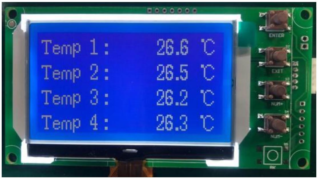

  • CellV:بخش مشاهده ولتاژ سلول‌ها(نمایش ولتاژ تک‌تک سلول‌های باتری)
  • Temperature:بخش مشاهده دما (نمایش دمای نقاط اندازه‌گیری مختلف باتری)
  • Warn:بخش مشاهده آلارم‌ها(نمایش کدها و نوع هشدارهای فعال)
  • Capacity:نمایش ظرفیت و وضعیت شارژ باتری(شامل SOC، جریان و وضعیت مصرف/شارژ)
جزئیات پارامترهای داخلی
  • CellV01 – CellV16: مقدار ولتاژ سلول شماره 01 تا 16 (برای پک 16 سلولی LiFePO4)
  • Temp 1 – Temp 4: دمای اندازه‌گیری‌شده در سنسورهای حرارتی داخلی سلول‌ها(معمولاً سنسورهای توزیع‌شده در نقاط مختلف پک)

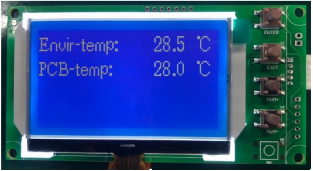

  • Envir-temp: دمای محیط(دمای فضای اطراف باتری)
  • PCB-temp: دمای برد الکترونیکی (BMS)(نشان‌دهنده دمای مدار قدرت و مدیریت باتری)
وضعیت هشدارها
در این بخش، وضعیت هشدارها و حفاظت‌های سیستم مدیریت باتری (BMS) نمایش داده می‌شود. هشدارها به دو دسته هشدار (Warn) و حفاظت (Prot) تقسیم می‌شوند.هشدارها بیانگر نزدیک شدن پارامترها به حدود مجاز بوده و حفاظت‌ها نشان‌دهنده فعال شدن مکانیزم‌های ایمنی BMS می‌باشند.
هشدارها و حفاظت‌های ولتاژ
  • OV-Warn (High Voltage Warning): هشدار افزایش بیش از حد ولتاژ باتری
  • OV-Prot (Overvoltage Protection): حفاظت اضافه‌ولتاژ(در این حالت، BMS برای جلوگیری از آسیب، شارژ را متوقف می‌کند)
  • UV-Warn (Low Voltage Warning): هشدار کاهش ولتاژ باتری
  • UV-Prot (Undervoltage Protection): حفاظت افت ولتاژ (در این وضعیت، دشارژ باتری قطع می‌شود)
هشدارها و حفاظت‌های دما
  • OT-Warn (High Temperature Warning):هشدار دمای بیش از حد باتری
  • OT-Prot (Over Temperature Protection):حفاظت دمای بالا(جریان شارژ/دشارژ به‌طور خودکار قطع می‌شود)
  • UT-Warn (Low Temperature Warning):هشدار دمای پایین باتری
  • UT-Prot (Under Temperature Protection):حفاظت دمای پایین(شارژ یا دشارژ در شرایط نامناسب متوقف می‌گردد)

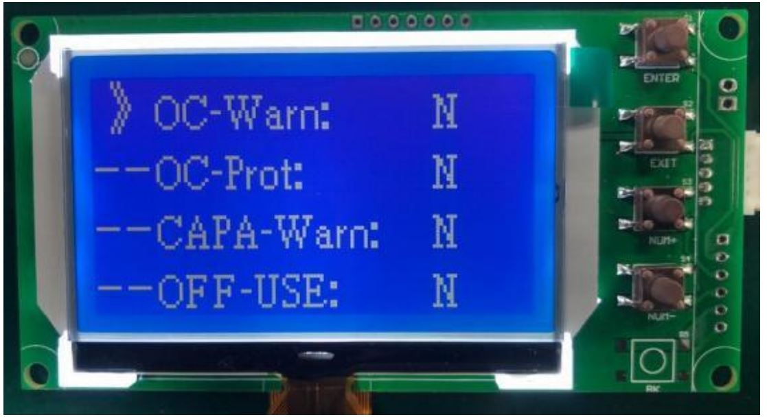

هشدارها و حفاظت‌های جریان و عملکرد
  • OC-Warn (Overflow / Overcurrent Warning):هشدار اضافه‌جریان
  • OC-Prot (Overcurrent Protection):حفاظت اضافه‌جریان(جریان بیش از حد مجاز به‌طور فوری قطع می‌شود)
  • SCP (Short-Circuit Protection):حفاظت اتصال کوتاه(قطع آنی مدار در صورت بروز اتصال کوتاه)
هشدارهای ظرفیت و عملکرد سیستم
  • CAPA-Warn (Remaining Capacity Warning):هشدار کاهش ظرفیت باقیمانده باتری
  • OFF-USE (Failure Warning):هشدار خرابی یا خروج باتری از حالت سرویس(نشان‌دهنده بروز خطای سیستمی یا عملکرد غیرعادی)
اطلاعات ظرفیت و چرخه کاری
  • FCC (Full Charge Capacity):ظرفیت کامل باتری(ظرفیت اسمی یا ظرفیت واقعی قابل شارژ)
  • Rm (Remaining Capacity):ظرفیت باقیمانده باتری
  • Cycle Time (Cycles):تعداد سیکل‌های شارژ و دشارژ انجام‌شده
لیست اقلام داخل بسته‌بندی (Packing List)
اقلام ارائه‌شده به‌همراه پک باتری به شرح جدول زیر می‌باشد. لطفاً پس از دریافت کالا، محتویات بسته‌بندی را به‌دقت بررسی نموده و از کامل بودن تجهیزات اطمینان حاصل فرمایید.
  1. باتری 51.2V / 100Ah 1 عدد
  2. کابل مثبت اتصال به اینورتر رنگ قرمز، سطح مقطع 16/25/50mm²، طول 1800mm تعداد 1 عدد
  3. کابل منفی اتصال به اینورتر رنگ مشکی، سطح مقطع 16/25/50mm²، طول 1800mm تعداد 1 عدد
  4. کابل مثبت اتصال موازی رنگ قرمز، سطح مقطع 16/25/50mm²، طول 1800mm اختیاری
  5. کابل منفی اتصال موازی رنگ مشکی، سطح مقطع 16/25/50mm²، طول 1800mm اختیاری
  6. کابل ارتباطی اتصال موازی طول 800mm اختیاری
  7. کابل ارتباطی اتصال به اینورتر طول 2000mm تعداد 1 عدد
  8. دفترچه راهنمای کاربر — 1 نسخه
