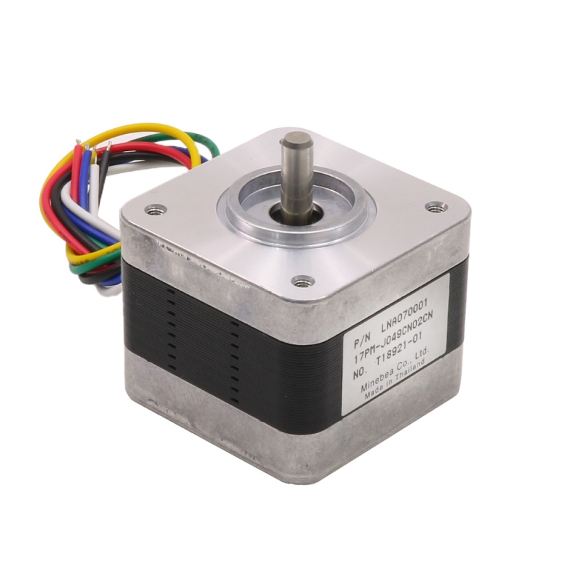

استپ موتور NEMA17 دو فاز 1.8 درجه 6 سیمه 2Kg.cm مدل 17PM-J049CN02CN مارک Minebea
کد کالا: 3202003113
استپ موتور NEMA17 دو فاز 1.8 درجه 6 سیمه با گشتاور 2 کیلوگرم سانتی متر سایز نما 17 مارک Minebea
4 دیدگاه
14,300,000 ریال
استپ موتور NEMA17 جز موتورهای با دقت و گشتاور بالا بوده و جهت راه اندازی به درایور نیاز دارد. این استپ موتور NEMA17، تک فاز 1.8 درجه بوده و دارای 6 سیم می باشد. گشتاور این استپ موتور 1.6 کیلوگرم بر سانتی متر مربع می باشد و به دلیل فرمان پذیری و دقت بسیار زیاد، بیشتر در پروژه هایی که نیاز به کنترل دقیق حرکت است استفاده می شود.
  • نوع: استپ موتور 2 فاز
  • وزن: 225 گرم
  • ابعاد: 42x42x33 میلی متر
  • زاویه استپ: 1.8 درجه
  • ولتاژ کاری: 12-24 ولت
  • گشتاور: 2 کیلوگرم سانتی متر
  • جریان هر فاز: 2.5 آمپر (راه اندازی BiPolar)
  • طول شافت: 11 میلی متر
  • قطر شافت: 5 میلی متر
  • تعداد سیم: 6
Number of Phase or Coil: 1
Weight: 225g
Dimension: 42x42x33mm
Angle (Degree) Per Step: 1.8°
Voltage: 12-24V DC
Torque: 2Kg.cm
Current Per Phase: 2.5A (BiPloar drive)
Shaft Length: 14mm
Shaft Diameter: 5 mm
Number of Cables: 6
Red line: A+ Yellow line: A- Green line: B+ White line: B-
6V short circuit current: 2.8 A

  • سینا ودودی | 1 سال پیش خریدار
    کابل تبدیل ۶ به ۴ تو فروشگاه برای این مدل مناسبه؟
      سینا ودودی سلام این مدل استپ‌موتور خودش سیم‌دار است و برای اتصال نیازی به کابل تبدیل جداگانه ندارد. از طرفی چون موتور 6 سیمه است، بسته به نوع درایور می‌توانید آن را به‌صورت 4 سیمه هم راه‌اندازی کنید؛ در این حالت باید از دو سیم وسط مربوط به نقاط مشترک صرف‌نظر کنید تا به‌صورت بایپولار استفاده شود.
  • حجت حسنی | 1 سال پیش خریدار
    سلام من این موتور رو از شما خریداری کردم اوا برای اون دیتاشیتی پیدا نیمکنم تا بتونم سیمبندی اون رو بدونم و راه اندازی بکنم لطفا اطلاعات این موتر یا لینک دیتا شیت اون رو برای من بفرستید ممنون
      حجت حسنی سلام و احترام،
      استپ موتور NEMA17 دو فاز 1.8 درجه 6 سیمه مدل 17PM-J049CN02CN از برند Minebea، بر اساس اطلاعات موجود، دارای مشخصات فنی زیر است:
      نوع موتور: استپ موتور هیبریدی دو فاز
      زاویه گام: 1.8 درجه
      تعداد سیم: 6
      گشتاور نگهدارنده: 200 mN·m
      جریان نامی هر فاز: 1 آمپر
      مقاومت هر فاز: 3.2 اهم
      اندوکتانس هر فاز: 3.2 میلی‌هانری
      اینرسی روتور: 37 g·cm²
      گشتاور دتنت: 11 mN·m
      ابعاد فریم: 42x42 میلی‌متر
      طول فریم: 34 میلی‌متر
      وزن: 200 گرم(scribd.com, nmbtc.com)
      برای سیم‌بندی این موتور، با توجه به اینکه 6 سیمه است، می‌توان آن را به‌صورت دوقطبی (Bipolar) یا تک‌قطبی (Unipolar) راه‌اندازی کرد. در حالت دوقطبی، سرهای میانی سیم‌پیچ‌ها (Center Tap) را باز گذاشته و از چهار سیم انتهایی برای اتصال به درایور استفاده می‌شود. در حالت تک‌قطبی، از تمام شش سیم استفاده می‌شود.
      برای اطلاعات دقیق‌تر درباره سیم‌بندی و راه‌اندازی، توصیه می‌شود به دیتاشیت رسمی موتور مراجعه کنید. در صورت نیاز به راهنمایی بیشتر، در خدمت شما هستم.
      با تشکر.
