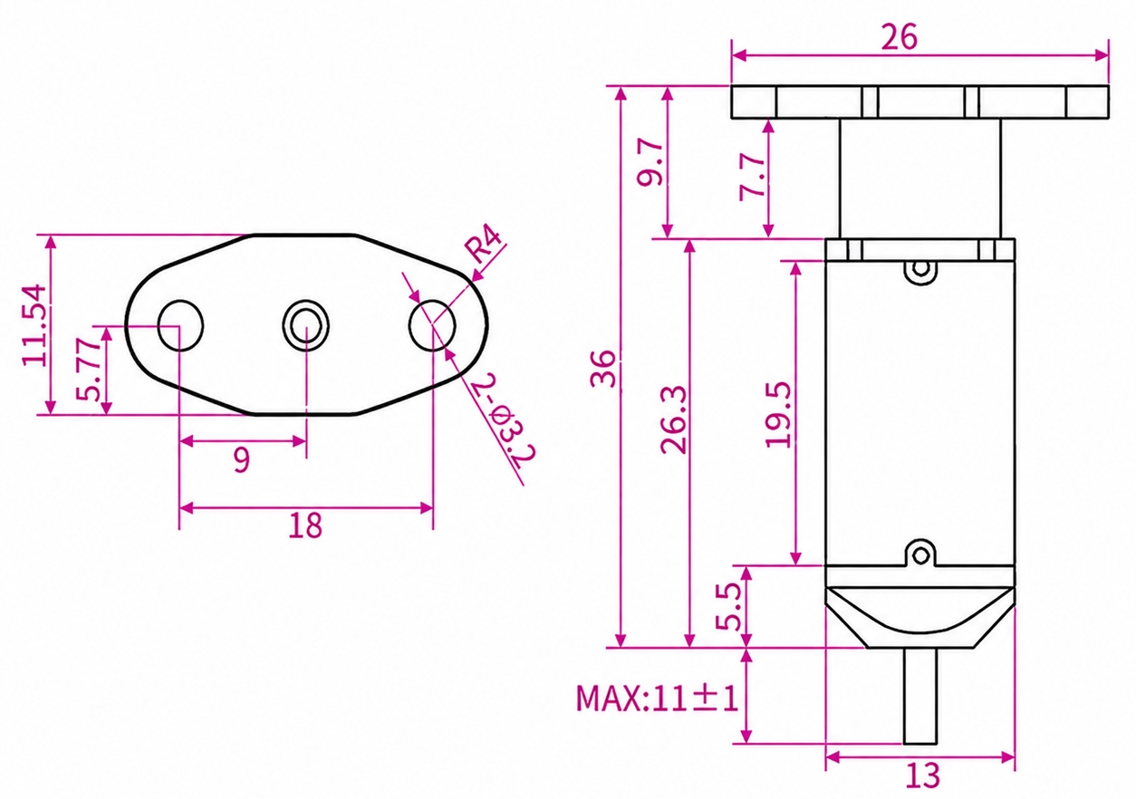

  • نوع محصول: سنسور تنظیم خودکار میز کار پرینتر سه‌بعدی
  • برند: Nengyuan Technology
  • نوع سنسور: 3D Touch
  • نوع عملکرد: پراب مکانیکی جمع‌شونده
  • کاربرد: Auto Bed Leveling پرینتر سه‌بعدی
  • نوع خروجی: Z-Probe / Z-Min Signal
  • نوع فرمان: Servo PWM
  • تعداد سیم: 5 رشته
  • ولتاژ کاری مرجع خانواده: 5V DC
  • نوع نصب: قابل نصب روی براکت کنار Hotend
  • نوع کانکتور: XH2.54
  • طول کابل اتصال: 200mm
  • طول کابل رابط: 1000mm
  • پیچ نصب: M3
  • وزن بسته: 24g

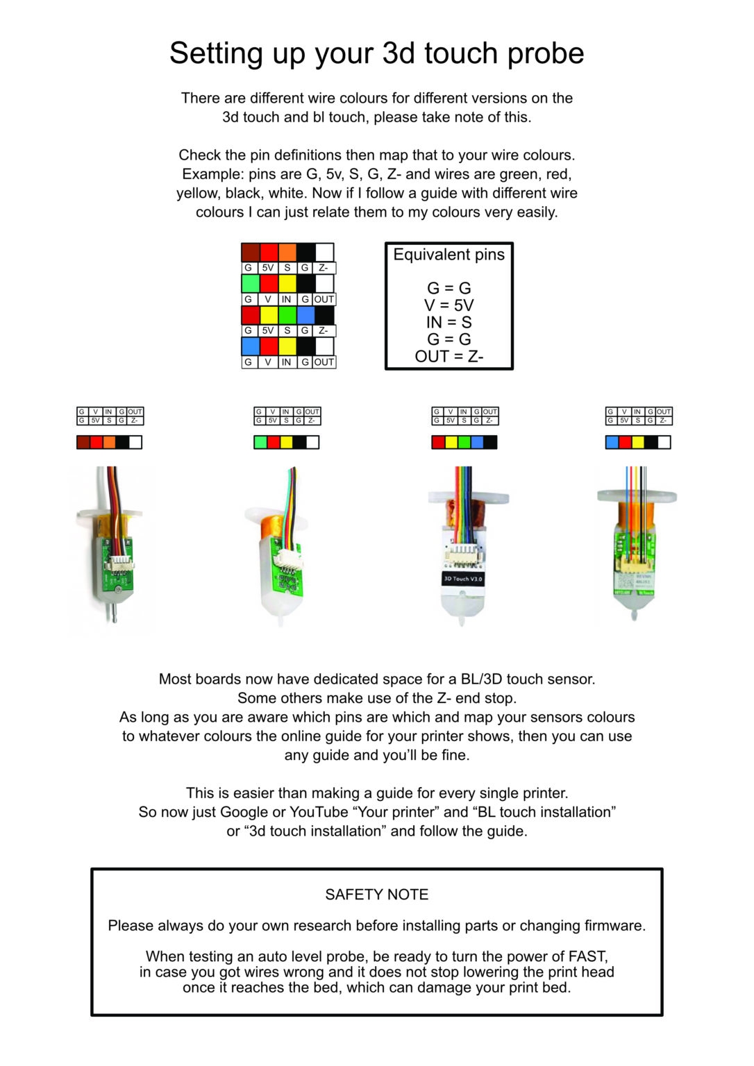

دیتاشیت قرارگرفته مربوط به BLTouch است و فقط به‌عنوان راهنمای نصب و عملکرد ارائه شده است. محصول این صفحه 3D Touch برند Nengyuan بوده و ممکن است پین‌آوت، رنگ سیم‌ها و برخی مشخصات آن متفاوت باشد؛ بنابراین پیش از اتصال، پایه‌های 5V، GND، PWM و Z-Probe بررسی شوند.
