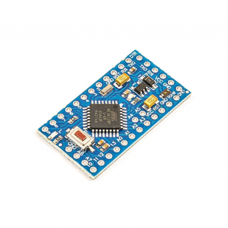

برد آردوینو سبک و کم‌مصرف با ولتاژ کاری 5 ولت و فرکانس 16 مگاهرتز، مناسب پروژه‌های پرتابل
4
(32 رأی‌دهنده)
3,710,000 ریال
آردوینو Pro Mini یک نسخه کوچک، سبک و اقتصادی از پلتفرم محبوب Arduino است که بر پایه‌ی میکروکنترلر ATmega328P طراحی شده و برای پروژه‌هایی که محدودیت فضا و وزن دارند ایده‌آل می‌باشد. این برد برخلاف مدل‌های دیگر آردوینو، فاقد درگاه USB داخلی است و برای آپلود کد نیاز به مبدل USB به TTL (مانند FTDI) دارد. نسخه‌ی 5V این برد با فرکانس کاری 16MHz عرضه می‌شود و با بسیاری از شیلدها و ماژول‌های متداول در دنیای آردوینو سازگاری کامل دارد. مصرف پایین توان، ابعاد کوچک، و پین‌های دسترسی کامل از جمله ویژگی‌های کلیدی این برد هستند که آن را برای کاربردهای پرتابل، ابزارهای پوشیدنی و ربات‌های کوچک بسیار کاربردی کرده‌اند.
  • پردازنده اصلی: ATmega328P
  • ولتاژ کاری: 5V
  • فرکانس کاری: 16MHz
  • تعداد ورودی/خروجی دیجیتال: 14 پین (شامل 6 پین PWM)
  • تعداد ورودی آنالوگ: 8 پین
  • حافظه فلش: 32KB (از این مقدار، 2KB برای بوت‌لودر رزرو شده است)
  • SRAM: 2KB
  • EEPROM: 1KB
  • ولتاژ ورودی توصیه‌شده (پین RAW): 6V تا 12V
  • حداکثر جریان هر پین I/O: 40mA
  • رابط برنامه‌ریزی: از طریق FTDI یا ماژول USB به TTL
  • ابعاد برد: تقریباً 33mm x 18mm
  • نوع کریستال: 16MHz کریستال خارجی
این برد به‌دلیل اندازه کوچک و مصرف انرژی پایین، انتخابی مناسب برای پروژه‌های کاربردی قابل حمل و سیستم‌های جاسازی‌شده است. همچنین برای دانشجویان، توسعه‌دهندگان و علاقه‌مندان به الکترونیک جهت پیاده‌سازی نمونه‌های اولیه ایده‌آل می‌باشد.
  • پروژه‌های رباتیک کوچک و سبک
  • سیستم‌های پوشیدنی و ابزارهای قابل حمل
  • پروژه‌های DIY با محدودیت فضا
  • اتوماسیون خانگی و صنعتی سطح پایین
  • توسعه نمونه اولیه برای پروژه‌های تجاری
  • دستگاه‌های جمع‌آوری داده پرتابل (Data Logger)
  • مدارهای آموزشی و تمرینی دانشگاهی
  • ساعت‌های دیجیتال و تایمرهای سفارشی
  • ماژول‌های ارتباطی با بلوتوث یا NRF
  • کنترلرهای سبک LED یا موتور
This is a professional version of Mini Pro is a microcontroller circuit board, has been burned Bootloader for it, no need for users to buy ISP burner for burning, user-friendly. It has 14 digital input/output pins (6 of which can be used as PWM output), 8 analog inputs (two analog input ports A6 and A7 are added than the regular version), an 8MHz resonator, a reset button, and installation Hole pin header.
ATmega328 running at 16MHz with external resonator (0.5% tolerance)
0.8mm Thin PCB
USB connection off board
Supports auto-reset
5V regulator
Max 150mA output
Over current protected
Weighs less than 2 grams!
DC input 5V up to 12V
On board Power and Status LEDs
Analog Pins: 8
Digital I/Os: 14
0.7x1.3" (18x33mm)
4
(امتیاز 32 رأی‌دهنده)
