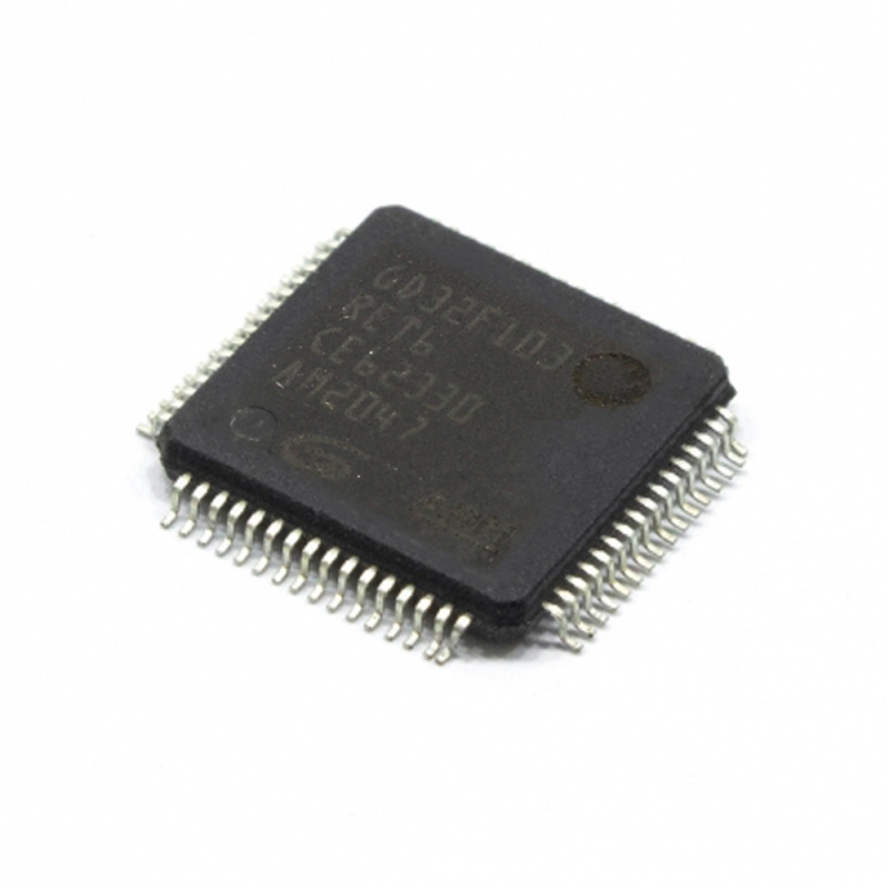

میکروکنترلر GD32F103RET6
کد کالا: 2091003053
میکروکنترلر GD32F103RET6 با هسته ARM Cortex M3 با حافظه 512KB و فرکانس کاری 108MHz ساخت شرکت GD
