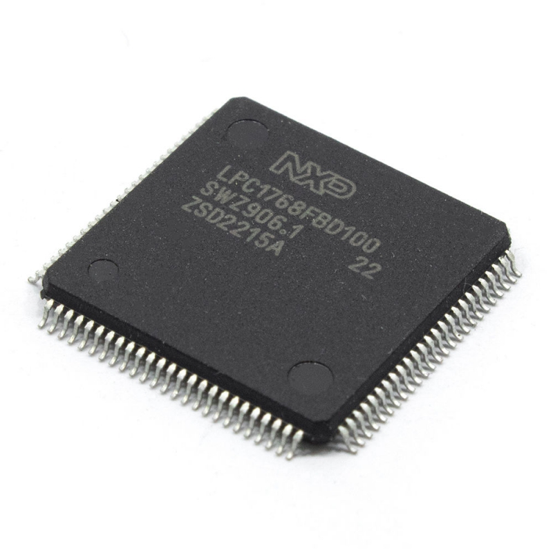

میکروکنترلر LPC1768FBD100 از خانواده LPC17xx شرکت NXP یک MCU قدرتمند مبتنی بر هسته ARM Cortex‑M3 با فرکانس کاری تا 100MHz است. این تراشه دارای مجموعه‌ای گسترده از امکانات ارتباطی شامل USB 2.0، Ethernet، CAN، UART، SPI، I2C، PWM و تایمرهای پیشرفته است. وجود مبدل ADC و DAC داخلی، حافظه فلش 512KB و RAM با سرعت بالا، آن را به یکی از محبوب‌ترین گزینه‌ها برای طراحی سیستم‌های صنعتی، شبکه‌ای و کنترل دقیق تبدیل کرده است.
مشخصات فنی کامل
پردازنده
  • هسته: ARM Cortex‑M3
  • فرکانس کاری: 100MHz
  • پشتیبانی از Thumb‑2 Instruction Set
  • واحد کنترل وقفه: NVIC
حافظه‌ها
  • حافظه Flash: 512KB
  • حافظه RAM:
  • 64KB اصلی
  • 16KB AHB RAM
  • ROM بوت داخلی
ورودی/خروجی (I/O)
  • تعداد پایه‌ها: 100 پین LQFP
  • GPIO های قابل نگاشت (Multiplexed Pins)
  • پشتیبانی از Fast GPIO
واحدهای ارتباطی
  • Ethernet MAC 10/100 (RMII)
  • USB 2.0 Full-Speed با قابلیت Device/Host/OTG
  • 2× CAN Bus
  • 4× UART
  • 2× I²C
  • 3× SPI / SSP
  • I²S برای کاربردهای صوتی
  • PWM خروجی متعدد (6 کانال)
مبدل‌ها و تایمرها
  • مبدل آنالوگ به دیجیتال: 12-bit / 8 channel
  • مبدل دیجیتال به آنالوگ: 10-bit DAC
  • تایمرهای 32 بیتی و 16 بیتی
  • واحد RTC داخلی
  • Watchdog Timer
ولتاژ و توان
  • ولتاژ کاری: 2.4V تا 3.6V
  • ولتاژ I/O برابر 3.3V
  • حالت‌های کاهش توان: Sleep / Deep Sleep / Power Down / Deep Power Down
  • پردازنده سریع 100MHz با کارایی بالا
  • ارتباطات شبکه‌ای کامل: Ethernet + USB + CAN
  • ADC و DAC داخلی برای اندازه‌گیری و تولید سیگنال
  • قابلیت اجرای هم‌زمان چند پروتکل ارتباطی
  • توان مصرفی پایین
  • تعداد زیاد GPIO و قابلیت نگاشت (Pin Function Select)
  • مناسب طراحی سیستم‌های صنعتی و حرفه‌ای
میکروکنترلر LPC1768FBD100 به‌دلیل داشتن Ethernet، USB، CAN و پردازنده 100MHz یکی از بهترین گزینه‌ها برای ساخت تجهیزات صنعتی، شبکه‌ای، کنترل دقیق و هوشمند است. این تراشه در سیستم‌های اتوماسیون، رباتیک، تجهیزات اندازه‌گیری و ارتباطی به‌طور گسترده استفاده می‌شود.
  • سیستم‌های اتوماسیون صنعتی
  • کنترل‌کننده‌های شبکه و Ethernet
  • رباتیک و کنترل حرکت
  • تجهیزات مخابراتی و ارتباطی
  • تجهیزات پزشکی و اندازه‌گیری
  • کنترل موتور و درایوهای صنعتی
  • طراحی بردهای هوشمند و IoT پیشرفته
The LPC1768FBD100 microcontroller has a 32-bit ARM Cortex M3 processor core made by NXP and operates at a frequency of 100MHz. This microcontroller provides 512KB of FLASH memory on the chip. The LPC1768FBD100 microcontroller has 70 input / output pins and communication protocols: I2C, SPI UART / USART.
The LPC1768FBD100 microcontroller has a working voltage of 3.3 volts and operates in the temperature range of -40 to +85 degrees Celsius.
Product Category: ARM Microcontrollers - MCU
Manufacturer: NXP
Mounting Style: SMD/SMT
Package / Case:LQFP-100
Core:     ARM Cortex M3
Data Bus Width:32 bit
Maximum Clock Frequency:100 MHz
Program Memory Size: 512 kB
Data RAM Size:64 kB
ADC Resolution:12 bit
Operating Supply Voltage:3.3 V
Maximum Operating Temperature:+ 85 C
Processor Series: LPC17
Packaging:Tray
Brand:NXP Semiconductors
Data RAM Type:SRAM
Interface Type:CAN, I2C, SPI, UART
Minimum Operating Temperature:- 40 C
Number of ADC Channels: 8
Number of I/Os:70 I/O
Number of Timers/Counters:3 Timer
Program Memory Type:Flash
Series: LPC17xx
Supply Voltage - Max:3.6 V
Supply Voltage - Min:2.4 V
Tradename:LPC
