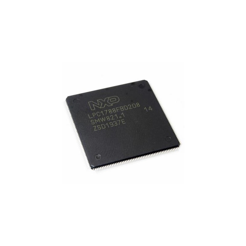

میکروکنترلر LPC1788FBD208 یکی از قدرتمندترین MCUهای خانواده LPC178x شرکت NXP است. این تراشه مبتنی بر هسته ARM Cortex‑M3 با فرکانس 120MHz بوده و امکانات پیشرفته‌ای همچون LCD Controller، Ethernet، USB OTG، CAN، SD/MMC، EMC (برای اتصال RAM/Flash خارجی) را ارائه می‌دهد. این مدل برای پروژه‌های حرفه‌ای مانند پنل‌های گرافیکی، سیستم‌های صنعتی، تجهیزات پزشکی، کنترلرهای شبکه و سیستم‌های چندرسانه‌ای طراحی شده است.
مشخصات کامل – LPC1788FBD208
پردازنده
  • هسته پردازشی: ARM Cortex‑M3
  • فرکانس کاری: تا 120MHz
  • پشتیبانی از Thumb‑2
  • واحد وقفه NVIC
  • حافظه TCM و باس‌های جداگانه برای سرعت بیشتر
حافظه‌ها
  • حافظه Flash: 512KB
  • حافظه RAM داخلی: 96KB
  • (64KB Main RAM + 16KB AHB RAM + 16KB Local RAM)
  • ROM بوت داخلی (IAP, ISP)
ویژگی‌های گرافیکی و چندرسانه‌ای مهم
  • LCD Controller داخلی (Graphics TFT Interface)
    پشتیبانی از:
  • STN / TFT LCD
  • رزولوشن‌های بالا
  • RGB Interface
واحدهای ارتباطی و امکانات ویژه
  • Ethernet MAC 10/100 با پشتیبانی RMII
  • USB 2.0 OTG / Device / Host
  • 2× CAN Bus
  • 4× UART
  • 3× SPI / SSP
  • SD/MMC Controller برای کارت حافظه
  • I²C ×2
  • I²S برای پردازش صوت
  • GPIO های پرسرعت
مبدل‌ها و تایمرها
  • ADC 12‑bit / 8 کانال
  • DAC 10‑bit
  • تایمر 32 بیتی و 16 بیتی
  • PWM چندکاناله
  • RTC داخلی
  • Watchdog Timer
قابلیت اتصال حافظه خارجی – EMC
  • پشتیبانی از:
  • SRAM خارجی
  • NOR Flash
  • DRAM (SDRAM)
  • مناسب برای سیستم‌های گرافیکی و دیتای حجیم
ولتاژ و توان
  • ولتاژ کاری: 3.0V تا 3.6V
  • ولتاژ I/O: 3.3V
  • حالت‌های صرفه‌جویی انرژی:
    Sleep / Deep-sleep / Power-down
LPC1788FBD208 یکی از کامل‌ترین میکروکنترلرهای Cortex‑M3 است که برای ساخت دستگاه‌های صنعتی، تجهیزات گرافیکی مجهز به LCD، کنترلرهای شبکه و سیستم‌های پردازش داده پیچیده استفاده می‌شود. قدرت بالا همراه با امکانات متنوع ارتباطی آن را برای پروژه‌های حرفه‌ای ایده‌آل می‌سازد.
  • کنترلر نمایشگرهای رنگی (HMI / Industrial Panels)
  • تجهیزات پزشکی و مانیتورینگ
  • سیستم‌های اتوماسیون صنعتی
  • دستگاه‌های ارتباطی و مخابراتی
  • رباتیک و کنترل حرکت
  • کنترلر شبکه (Ethernet/USB/CAN)
  • دیتا لاگرهای حرفه‌ای
  • پردازش صوت و کارت حافظه SD
  • سیستم‌های چندرسانه‌ای و صنعتی با نیاز به RAM خارجی
The LPC1788 is a Cortex-M3 microcontroller for embedded applications featuring a high level of integration and low power consumption at frequencies of 120 MHz. Features include 512 kB of flash memory, 96 kB of data memory, Ethernet, USB 2.0 Host/OTG/Device , 8-channel DMA controller, 5 UARTs, 2 CAN channels, 3 SSP/SPI, 3 I2C, I2S, 8-channel 12-bit ADC, 10-bit DAC, QEI, LCD controller, SD/MMC interface, motor control PWM, 4 general purpose timers, 6-output general purpose PWM, ultra-low power Real-Time Clock with separate battery supply, and up to 165 general purpose I/O pins.
Functional replacement for LPC23xx and 24xx family devices
ARM Cortex-M3 processor, running at frequencies of up to 120 MHz
ARM Cortex-M3 built-in Nested Vectored Interrupt Controller (NVIC)
Multilayer AHB matrix interconnect provides a separate bus for each AHB master
Split APB bus allows for higher throughput
Cortex-M3 system tick timer, including an external clock input option
Standard JTAG test/debug interface, Serial Wire Debug and Serial WireTrace Port
Emulation trace module supports real-time trace
Boundary scan for simplified board testing
Non-maskable Interrupt (NMI) input
512 kB on-chip flash program memory
96 kB on-chip SRAM
4 kB on-chip EEPROM
In-System Programming (ISP) and In-Application Programming (IAP) capabilities
LCD controller, supporting both STN and TFT displays
External Memory Controller (EMC)
Eight channel General Purpose DMA controller (GPDMA)
Ethernet MAC with MII/RMII interface and associated DMA controller
USB 2.0 full-speed dual port device/host/OTG controller with on-chip PHY and DMA
Five UARTs with fractional baud rate generation
Three SSP controllers with FIFO and multi-protocol capabilities
Three enhanced I2C-bus interfaces
I2S (Inter-IC Sound) interface for digital audio input or output
CAN controller with two channels
SD/MMC memory card interface
Up to 165 General Purpose I/O (GPIO) pins
Two external interrupt inputs configurable as edge/level sensitive
Four general purpose timers/counters
Quadrature encoder interface that can monitor one external quadrature encoder
Two standard PWM/timer blocks with external count input option
Real-Time Clock (RTC) with a separate power domain
Windowed Watchdog Timer (WWDT)
12-bit Analog-to-Digital Converter (ADC) with conversion rates up to 400 kHz
10-bit Digital-to-Analog Converter (DAC)
Four reduced power modes: Sleep, Deep-sleep, Power-down, and Deep power-down
Wake-up Interrupt Controller (WIC)
Processor wake-up from Power-down mode via any interrupt
Brownout detect with separate threshold for interrupt and forced reset
On-chip Power-On Reset (POR)
On-chip crystal oscillator with an operating range of 1 MHz to 25 MHz
12 MHz Internal RC oscillator (IRC) trimmed to 1% accuracy
Unique device serial number for identification purposes
Single 3.3 V power supply (2.4 V to 3.6 V)
