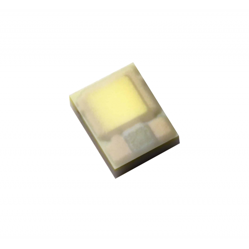

SMD LED فلش تلفن همراه سفید رنگ مارک LUXEON

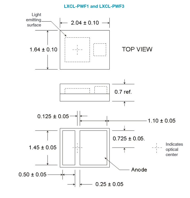

ابعاد : 2.04x1.64x0.7 میلی متر

    کیفیت LED خوب هست ، جریان بسیار زیادی میکشه در ولتاژ 3.6 بالای 500mA(با هست سینک مسی 2 گرمی, 1cm) و به طبع اون دمای خیلی زیادی هم تولید می‌کنه در ولتاژ 3.2 تا 120mA , به نظرم برای فلش کاربردی هست به طوریکه نور نسبتاً زیادی با توجه به ابعاد در ولتاژ 3.6 تولید میکنه اما خب در همون تایم کم مثل فلش عکاسی در غیر این صورت در اون ولتاژ ذوب میشه، باید هیت سینک بزرگی داشته باشه برای تایم بیشتر که خب ابعاد اون بزرگ میشه و همچنین مصرفش هم خیلی میره بالا نسبت به نور تولیدی، جریان هم کنترل کنید بخوام حدودا مقایسه کنم با LED 2835(که ابعادش دو برابر اینه)، لومن به وات ، شبیه به هم هستن ، این دو led در وات مشابه نوردهی حدودا مشابه ای دارند.
