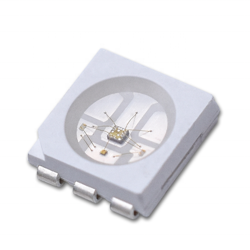

چیپ WS2813 یک LED RGB آدرس‌پذیر با درایور داخلی و قابلیت Breakpoint Resume با امکان کنترل دیجیتال هر پیکسل را با مصرف جریان ثابت و ارتباط سریالی پایدار
124,000 ریال
حداقل تعداد سفارش 10 است
WS2813 یک منبع نور RGB هوشمند با درایور داخلی سه‌کاناله است که هر LED را به‌صورت مستقل از طریق رابط دیجیتال تک‌سیمی کنترل می‌کند. این چیپ دارای MCU داخلی، لچ داده و مدار PWM با تفکیک‌پذیری 256 سطح برای هر رنگ است که امکان تولید 16 میلیون رنگ را فراهم می‌سازد. مزیت کلیدی WS2813 نسبت به نسل‌های قبلی، وجود ورودی دوم داده BIN و قابلیت Breakpoint Resume است؛ به این معنا که در صورت خرابی یک LED، انتقال داده به LEDهای بعدی متوقف نمی‌شود. جریان خروجی هر کانال به‌صورت پیش‌فرض 12mA و به‌صورت ثابت تنظیم شده که باعث یکنواختی روشنایی و کاهش نیاز به مقاومت خارجی می‌شود. داده‌ها با سرعت 800kbps منتقل شده و پس از دریافت 24 بیت داده، به‌صورت خودکار به چیپ بعدی ارسال می‌گردند. این ساختار امکان آبشاری کردن تعداد بسیار زیادی LED را بدون افت سیگنال فراهم می‌کند و برای پروژه‌های نوری بزرگ، پایدار و حرفه‌ای ایده‌آل است.

The WS2813 is a smart RGB LED integrating a three-channel constant-current driver, control logic, data latch, and PWM generator into a single 5050 SMD package. Each LED can be individually addressed using a single-wire serial protocol, enabling precise control of color and brightness per pixel.
A key advantage of the WS2813 over earlier addressable LEDs is its Breakpoint Resume capability, achieved through an additional backup data input (BIN). If one LED fails, data can still propagate to subsequent LEDs without interruption, significantly improving system reliability in long LED chains.
The device operates with a fixed output current of 12 mA per color channel, ensuring uniform brightness without external current-limiting resistors. It supports 256 levels of grayscale per channel, allowing smooth color transitions and up to 16.7 million colors. Data is transmitted at 800 kbps and automatically reshaped before being forwarded to the next LED, making large cascaded installations stable and flicker-free. This makes the WS2813 particularly suitable for professional lighting systems, displays, and decorative lighting projects.

    درود استاد یه ار جی بی با همین مشخصات هست که ۴ تا پایه داره ولی داخل این عکس ۶ تا پایه نشان داده می شه. این ار جی بی چند پایه هست ؟ تشکر
      محمدرضا جمالی سلام
      این مدل طبق عکس بوده و 6 پین است.
