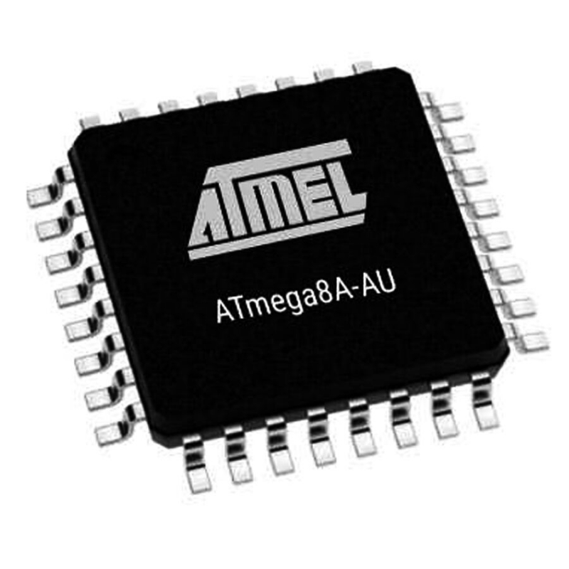

میکروکنترلر ATMEGA8A-AU پکیج SMD TQFP-32
کد کالا: 2091001004
میکروکنترلر ATMEGA8A-AU با هسته AVR(پکیج SMD TQFP-32) با حافظه 8KB، فرکانس کاری 16MHz و 32 پایه
2,600,000 ریال
میکروکنترلر ATMEGA8A-AU دارای هسته پردازنده 8 بیتی AVR (پکیج SMD) بوده و با فرکانس 16 مگاهرتز کار می کند. این میکروکنترلر 8 کیلوبایت حافظه FLASH روی تراشه را فراهم می کند. میکروکنترلر ATMEGA8A-AU دارای 23 پین ورودی/خروجی و پروتکل های ارتباطی: I2C, SPI UART/USART می باشد. میکروکنترلر ATMEGA8A-AU دارای ولتاژ کاری 2.7 تا 5.5 ولت بوده و در محدود دمایی -40 تا +85 درجه سانتی گراد کار می کند.
  • سری : ATmega8A
  • دارای هسته 8 بیتی AVR
  • ولتاژ کاری : 2.7 ولت تا 5.5 ولت
  • سرعت: 16 Mhz
  • حافظه: 8 kB
  • پکیج : TQFP-32
  • تعداد پین ها ورودی/خروجی : 23
  • دمای کاری : -40 تا +85 درجه سانتیگراد
The ATMEGA8A-AU is a 8-bit high-performance low-power AVR RISC-based Microcontroller combines 8kB ISP flash memory with read-while-write capabilities, 512B EEPROM, 1kB SRAM, 23 general purpose I/O lines, 32 general purpose working registers, three flexible timer/counters with compare modes, internal and external interrupts, serial programmable USART, a byte oriented Two-Wire serial interface, 6-channel 10-bit A/D converter, programmable watchdog timer with internal oscillator, SPI serial port and five software selectable power saving modes. The device operates between 2.7 to 5.5V. By executing powerful instructions in a single clock cycle, the device achieves throughputs approaching 1 MIPS per MHz, balancing power consumption and processing speed.
Product Category: 8-bit Microcontrollers - MCU
Mounting Style: SMD/SMT
Package / Case: TQFP-32
Core: AVR
Data Bus Width: 8 bit
Maximum Clock Frequency: 16 MHz
Program Memory Size: 8 kB
Data RAM Size: 1 kB
Operating Supply Voltage: 2.7 V to 5.5 V
Processor Series: megaAVR
Packaging: Tray
Brand: Microchip Technology / Atmel
Data RAM Type: SRAM
Data ROM Size: 512 B
Data ROM Type: EEPROM
Height: 1.05 mm
Length: 7 mm
Interface Type: SPI, TWI, USART
Number of I/Os: 23 I/O
Number of Timers/Counters: 3 Timer
