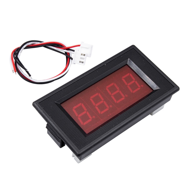

آمپرمتر روپنلی 10A جریان AC
کد کالا: 3301003063
نمایشگر دیجیتال ولتاژ و جریان AC با دقت 0.2%، ورودی حداکثر 10 آمپر و تغذیه 5 ولت DC با نمایشگر 7 سگمنتی قرمز 0.56 اینچ
12,200,000 ریال
ولت‌متر و آمپرمتر AC مدل 5135A یک ابزار دقیق برای اندازه‌گیری هم‌زمان ولتاژ و جریان متناوب در بازه‌های صنعتی و الکترونیکی است. این ماژول با بهره‌گیری از مدار تقویت سیگنال و فیلترهای دقیق، امکان نمایش لحظه‌ای مقادیر ولتاژ و جریان را بر روی نمایشگر LED قرمز فراهم می‌کند. محدوده اندازه‌گیری جریان تا 10 آمپر و دقت 0.2%±3 رقم، دقت بالا و پایداری عملکرد این دستگاه را تضمین می‌کند. طراحی ماژول با قابلیت تغذیه از ولتاژ DC 5V یا AC بین 7 تا 12 ولت و حتی تا 500 ولت، آن را برای محیط‌های مختلف قابل استفاده کرده است. همچنین عایق‌بندی با مقاومت بیش از 100 مگااهم و ایزولاسیون تا 2 کیلوولت، ایمنی بالا در برابر نویز و شوک‌های الکتریکی را فراهم می‌سازد. ساختار داخلی آن شامل قطعات دقیق SMD و ولوم کالیبراسیون است که امکان تنظیم دقیق مقادیر نمایش‌داده‌شده را می‌دهد. این ابزار برای مانیتورینگ دقیق توان، جریان و ولتاژ در تابلوهای برق و تجهیزات صنعتی گزینه‌ای قابل اعتماد محسوب می‌شود.

  • سلمان جام سحر | 2 هفته پیش
    وقت بخیر آیا مقدار true rms رو نشون‌ میده؟
    • پشتیبانی | 2 هفته پیش
      سلمان جام سحر سلام و احترام، در مشخصات رسمی این آمپرمتر، قابلیت اندازه‌گیری True RMS تأیید نشده است؛ بنابراین نمی‌توان نمایش مقدار واقعی مؤثر جریان را تضمین کرد. برای اندازه‌گیری دقیق جریان‌های متناوب با شکل موج غیرسینوسی، استفاده از آمپرمتر دارای قابلیت True RMS توصیه می‌شود.
  • مهدی ابراهیم زاده | 2 سال پیش
    سلام ابعاد این آمپرمتر رو میشه بگید لطفا
      مهدی ابراهیم زاده سلام عکس ابعاد در تصاویر کالا موجود می باشد (79*43*24 میلی متر )
  • Saeed Afnani | 4 سال پیش خریدار
    سلام و عرض احترام
    اگر مصرف کننده ای که با این آمپرمتر سری شده اتصال کوتاه شود ماکزیمم جریان از این ماژول عبور میکند، آیا ماژول آمپرمتر خراب میشود یا قطع میکند ؟
      Saeed Afnani سلام ، ماکزیمم 10 آمپر قابلیت تحمل دارد در غیر این صورت ماژول آسیب می بیند
  • محمد وردی | 5 سال پیش
    سلام‌ایا‌برای‌تستر‌ولت‌متر‌۲۳۰‌ولت‌قابل‌استفاده‌میباشد؟
      محمد وردی سلام، این کالا آمپرمتر می باشد نه ولت متر
  • حسین افشاری | 5 سال پیش خریدار
    سلام با توجه به ضعیف بودن سیم در بخش AC آیا این ماژول را می توان به صورت سری در مدار قرار داد یا نیاز به یک ترانس جریان ( ct ) می باشد؟
      حسین افشاری سلام، به صورت مستقیم می توانید در مدار استفاده کنید و نیازی به ترانس جریان نیست.
  • مهدی توحیدی | 5 سال پیش
    سلام میلی آمپر را هم نشان میدهد
      مهدی توحیدی سلام، دقت آن در حد 10 میلی آمپر است.
  • علی جدیدی | 6 سال پیش خریدار
    سلام،من این آمپر متر خریدم،۲ عدد سوکت همراهش هست،یکی برا تغذیه و یکی هم بدا اینکه توی مدار سری بشه،ولی با توجه به اینکه تا ۱۰ آمپر ظرفیت داره،سیم و سوکت اصلی ضعیف نیست؟
    هر دو سیم و سوکت یه اندازه هستن.
      علی جدیدی سلام، توصیه می شود از سیم ضخیم تری خودتان استفاده کنید.
  • محمدامین داوری | 6 سال پیش
    این ماژول شنت جدا لازم داره؟ یا برای ده امپر میشه مستقیما بصورت سری وصلش کرد؟
      محمدامین داوری سلام نیاز به شنت ندارد و به صورت مستقیم کار می کند.
  • محمّدجواد عیاره‌فروش | 6 سال پیش
    توضیحات نادرست یا ناقص و ظاهراً اصلاح نشده موارد زیر:
    Measure Range DC 500V/400V/300V
    Power Supply DC 5V
    داخل عکس هم سه سیم اتصال داره اگر فقط با سری شدن در مدار کار می‌کنه پس سیم سوم برای چیه؟
    با تشکر
      محمّدجواد عیاره‌فروش سلام، اطلاعات صحیح بوده و دو سیم دیگر برای تغذیه هستند که DC می باشد.
  • ابوالفضل علیکاهی | 6 سال پیش خریدار
    بالاخره ما نفهمیدیم آمپر مت ac هست یا dc و اینکه برای کار ردن باهاش فقط کافیه با مدار سری اش کنیم ؟
      ابوالفضل علیکاهی سلام، آمپرمتر AC بوده و برای اندازه گیری باید به صورت سری در مدار قرار گیرد.
