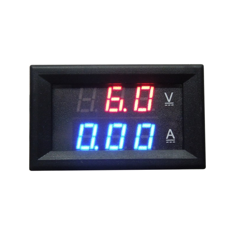

ماژول اندازه‌گیری هم‌زمان ولتاژ DC تا 100V و جریان DC تا 10A با نمایشگر LED دو رنگ و تغذیه مستقیم از مدار

این ولت‌متر و آمپرمتر DC روپنلی یک ابزار مانیتورینگ دقیق برای اندازه‌گیری هم‌زمان ولتاژ و جریان در مدارهای جریان مستقیم است که بدون نیاز به منبع تغذیه جداگانه، انرژی کاری خود را از همان مدار تحت اندازه‌گیری دریافت می‌کند. طراحی دو رنگ نمایشگر به‌گونه‌ای است که ولتاژ با رنگ قرمز و جریان با رنگ آبی نمایش داده می‌شود و این تفکیک رنگی، خوانایی سریع و بدون خطا را حتی در محیط‌های پرنور یا صنعتی فراهم می‌کند. ساختار روپنلی آن امکان نصب تمیز و ایمن روی پنل، جعبه پروژه یا تابلو را فراهم کرده و سیم‌کشی پنج‌سیمه استاندارد، اتصال ماژول را برای کاربران حرفه‌ای و نیمه‌حرفه‌ای ساده می‌کند. این ماژول قادر است ولتاژهای بالا تا 100 ولت و جریان‌های قابل‌توجه تا 10 آمپر را با سرعت به‌روزرسانی مناسب نمایش دهد و به همین دلیل در پایش مصرف، کنترل توان خروجی و بررسی سلامت منبع تغذیه نقش مؤثری دارد. وجود محافظت در برابر اتصال معکوس در تغذیه کاری، ریسک خطا در نصب را کاهش می‌دهد و آن را به انتخابی قابل‌اعتماد برای پروژه‌های آزمایشگاهی، صنعتی سبک و DIY تبدیل می‌کند.
  • ولتاژ کاری: DC 4V تا 30V
  • محدوده اندازه‌گیری ولتاژ: DC 0V تا 100V
  • محدوده اندازه‌گیری جریان: DC 0.05A تا 10A
  • عدم نمایش جریان کمتر از: 0.05A
  • سرعت به‌روزرسانی: 300ms
  • نوع نمایشگر: LED سه رقمی 0.28 اینچ
  • رنگ نمایش ولتاژ: قرمز
  • رنگ نمایش جریان: آبی
  • نوع سیم‌بندی: 5 سیمه
  • محافظت اتصال معکوس: دارد
  • نوع نصب: روپنلی
  • ابعاد بدنه: 48mm × 29mm × 21mm

This DC panel voltmeter and ammeter is designed for real-time monitoring of voltage and current in direct current systems without the need for an external power supply. The module powers itself directly from the circuit under test, which simplifies installation and reduces wiring complexity. Voltage is displayed in red and current in blue, providing clear visual separation and fast readability, especially in control panels and project enclosures.
Its panel-mount structure allows secure and clean installation on front panels, project boxes, and power supply housings. The 5-wire connection scheme supports accurate voltage sensing and series current measurement up to 10A. With a fast refresh rate, the display responds quickly to load changes, making it suitable for monitoring power consumption and system behavior in real time. Reverse polarity protection on the working power input helps reduce the risk of accidental wiring errors. This module is well suited for laboratory setups, DC power systems, battery monitoring, and DIY electronics projects where reliability and clarity are required.
Specifications
  • Operating voltage: DC 4V to 30V
  • Voltage measurement range: DC 0V to 100V
  • Current measurement range: DC 0.05A to 10A
  • No current display below: 0.05A
  • Refresh speed: 300ms
  • Display type: 0.28 inch 3-digit LED
  • Voltage display color: Red
  • Current display color: Blue
  • Wiring type: 5-wire
  • Reverse connection protection: Supported
  • Mounting type: Panel mount
  • Module dimensions: 48mm × 29mm × 21mm
