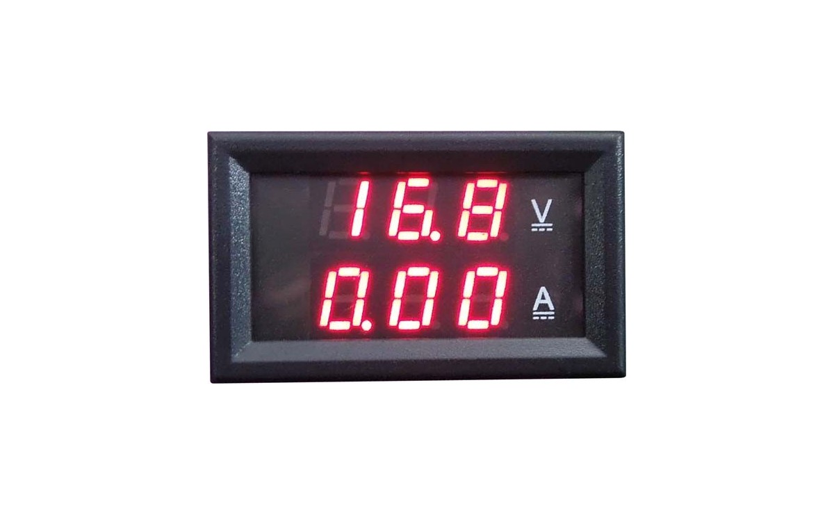

ولتمتر و آمپرمتر DC روپنلی 10 آمپر 0V-100V قرمز ابزاری است که برای اندازه‌گیری ولتاژ و جریان در سیستم‌های الکتریکی طراحی شده است. این دستگاه به طور مستقیم ولتاژهای DC تا 100 ولت و جریان‌های DC تا 10 آمپر را اندازه‌گیری می‌کند و نیازی به منبع تغذیه مستقل ندارد. ویژگی‌های آن شامل حفاظت در برابر اتصال معکوس و نمایش ولتاژ و جریان به صورت دیجیتال است. با استفاده از این ولت‌متر و آمپرمتر، کاربران می‌توانند به راحتی ولتاژ و جریان مدارهای خود را کنترل کنند.
اندازه‌گیری ولتاژ مستقیم DC0~100V بدون نیاز به منبع تغذیه مستقل
حفاظت در برابر اتصال معکوس: منبع تغذیه کاری محافظت شده در برابر اتصال معکوس
ولتاژ کاری: DC4~30V (پیشنهادی 5~12V)
محدوده اندازه‌گیری جریان: DC0.05A~10A (نمایش 0.05A~10.00A)
محدوده اندازه‌گیری ولتاژ: DC 0~100V (نمایش 0.0V10.0V100.0V)
سرعت تازه‌سازی: 300ms برای هر بار اندازه‌گیری
حالت نمایش: نمایشگر 0.28 اینچ سه رقمی
سیم‌های محصول: 5 سیم (3 سیم نازک و 2 سیم ضخیم)
تعریف سیم‌ها
سیم قرمز نازک: مثبت تغذیه کاری دستگاه
سیم سیاه نازک: منفی تغذیه کاری دستگاه و زمین مشترک
سیم زرد نازک: مثبت برای اندازه‌گیری ولتاژ
سیم قرمز ضخیم: مثبت برای تست جریان (در سری با منفی بار)
سیم سیاه ضخیم: منفی برای تست جریان (متصل به منفی منبع تغذیه بار)
Description
1.DC0~100V direct measurement, no independent power supply, easy wiring
2. Reverse connection protection: the working power supply is protected by reverse connection, but a long time reverse connection may also cause damage
3. Working voltage: DC4~30V
4. Measuring current range: DC0.05A~10A (display mode 0.05A~10.00A)
5. Voltage measurement range: DC 0~100V (display mode 0.0V~10.0V~100.0V)
Operating voltage: DC 4~30V (5~12V recommended)
Measuring current range: DC 0.05A~10A
Note: No current measurement below 0.05A.
Voltage measurement range: DC 100V (Display 0.0V~10.0V~100V)
Refresh speed: 300ms/time
Display mode: 0.28" 3-digit LDE
Reverse connection protection: with working power reverse connection protection, but long time reverse connection may also lead to damage
Product lead: 5 wires (3P thin wire, 2P thick wire)
Wire definition: thin red wire: instrument working power positive
Thin black wire: negative terminal of the instrument's working power supply, also common ground
Thin yellow wire: positive pole for measuring voltage
Thick red wire: positive terminal for current test, in series with the negative terminal of the load
Thick black wire: negative terminal for current test, connected to the negative terminal of the load power supply
