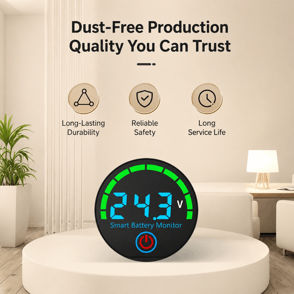

ماژول JX-3030N-1 Smart Battery Monitor یک نمایشگر وضعیت باتری با طراحی دایرهای و ابعاد بسیار کوچک است که بدون نیاز به مدار جانبی، مستقیماً به دو سر باتری متصل میشود. این ماژول علاوه بر نمایش ولتاژ باتری، با استفاده از نوار گرافیکی LED میزان شارژ تقریبی باتری را نمایش میدهد. به کمک کلید لمسی روی پنل، امکان روشن و خاموش کردن نمایشگر، تغییر حالت نمایش ولتاژ/درصد، انتخاب نوع باتری و تنظیم محدوده ولتاژ شارژ کامل و تخلیه وجود دارد.

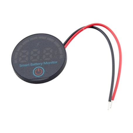

- نوع اتصال: دو سیم تغذیه مستقیم به باتری
- سیم قرمز: مثبت باتری (+)
- سیم مشکی: منفی باتری (-)

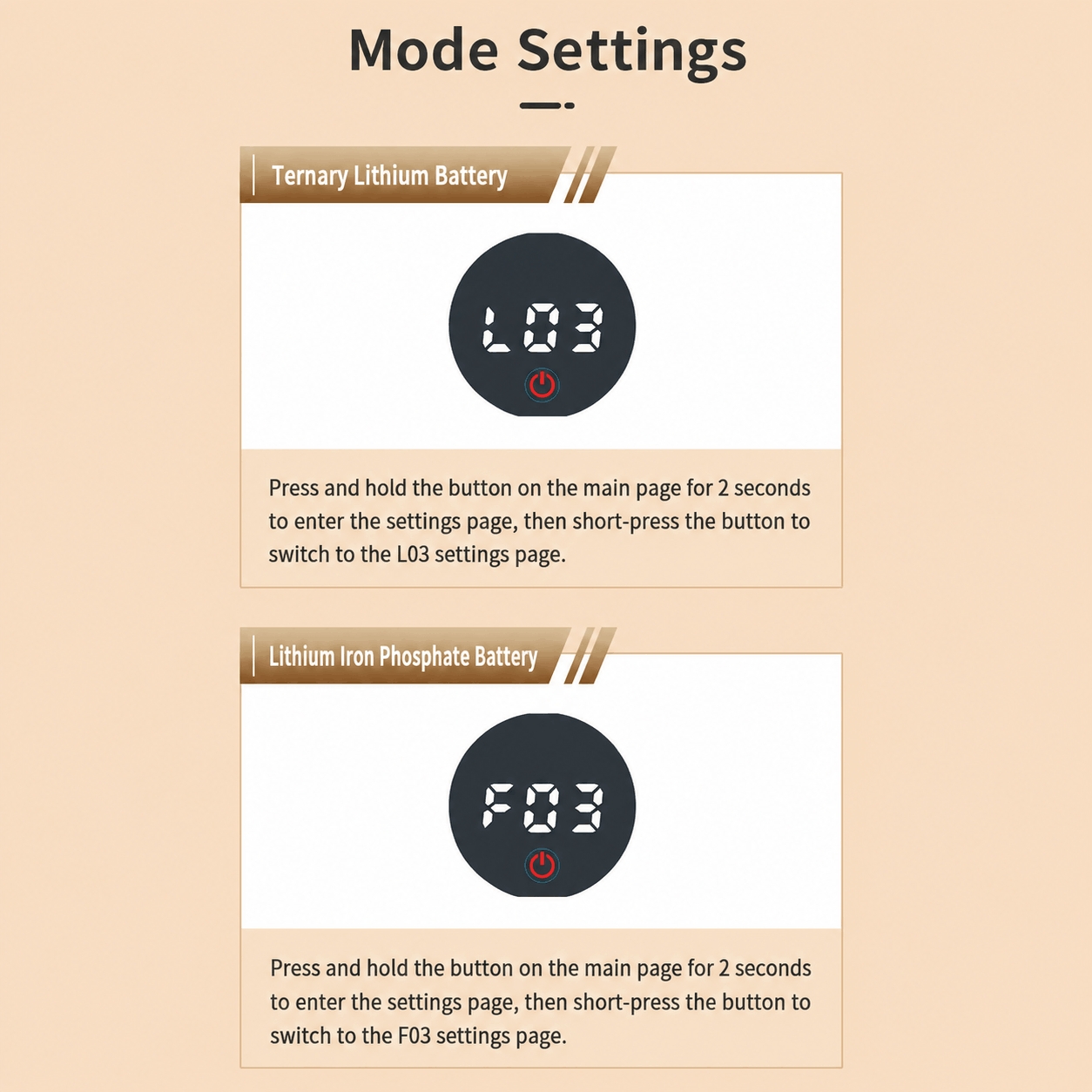

حالتهای قابل تنظیم
- حالت L: باتری لیتیوم سهتایی (مانند Li-ion)
- حالت F: باتری لیتیوم آهن فسفات (LiFePO4)
- حالت P: باتری سرباسید
- حالت تنظیم دستی: تعیین ولتاژ فول شارژ و تخلیه توسط کاربر
