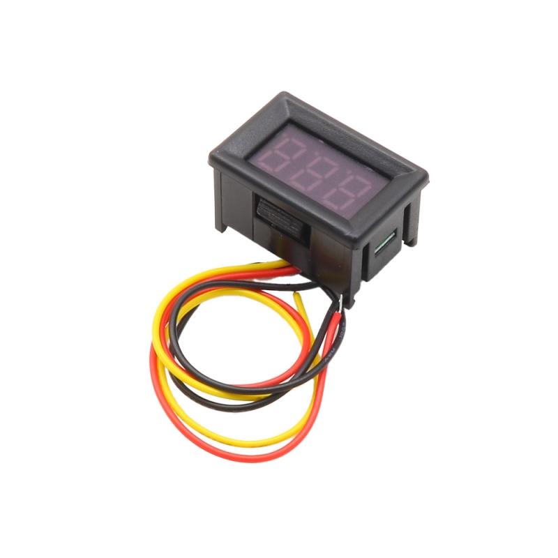

ماژول ولت‌متر دیجیتال DC 0-100V یک ابزار دقیق و کاربردی برای نمایش ولتاژ لحظه‌ای در مدارهای DC است. این ماژول دارای نمایشگر 3 رقمی LED قرمز با اندازه 0.36 اینچ است که قابلیت نمایش خودکار نقطهٔ اعشار را بر اساس مقدار ولتاژ دارد؛ به این معنا که برای ولتاژهای زیر 10 ولت، دو رقم اعشار و برای ولتاژهای بالاتر، یک رقم اعشار نمایش داده می‌شود. این ویژگی دقت اندازه‌گیری را برای کاربردهای مختلف افزایش می‌دهد. ماژول از نوع سه‌سیم بوده و تنها با تغذیه 4.5 تا 30 ولت DC کار می‌کند، بدون نیاز به منبع تغذیه جداگانه. طراحی آن دارای حفاظت در برابر اتصال معکوس است که مانع از آسیب‌دیدن مدار در هنگام اشتباه در سیم‌کشی می‌شود. مصرف جریان پایین (کمتر از 20 میلی‌آمپر) و ابعاد کوچک، این ولت‌متر را برای پروژه‌های قابل‌حمل، منابع تغذیه آزمایشگاهی، خودرو و سیستم‌های مانیتورینگ باتری بسیار مناسب ساخته است.
  • ولتاژ کاری: 4.5 تا 30 ولت DC
  • محدوده اندازه‌گیری: 0 تا 100 ولت DC
  • رزولوشن: 0.01 ولت
  • دقت: ±1% + 1 رقم
  • نمایشگر: LED قرمز 0.36 اینچ (سه دیجیت)
  • نرخ به‌روزرسانی: هر 500 میلی‌ثانیه
  • جریان مصرفی: کمتر از 20 میلی‌آمپر
  • ابعاد: 35×25×20 میلی‌متر
  • دمای کاری: -10 تا +65 درجه سانتی‌گراد
  • نوع اتصال: سه‌سیم (قرمز: تغذیه مثبت، سیاه: زمین، زرد: ورودی ولتاژ)
این ولت‌متر کوچک و کم‌مصرف برای نظارت بر ولتاژ در سیستم‌های برق DC طراحی شده و به‌دلیل دقت بالا، ابعاد فشرده و اتصال ساده، انتخابی مناسب برای پروژه‌های الکترونیکی، منابع تغذیه و سیستم‌های خودرویی است.
  •  اندازه‌گیری ولتاژ در منابع تغذیه DC
  •  مانیتورینگ ولتاژ باتری خودرو و موتورسیکلت
  •  استفاده در پروژه‌های DIY و آموزشی
  •  نمایش ولتاژ مدارهای الکترونیکی و آزمایشگاهی
  •  کنترل ولتاژ خروجی در پاور صنعتی یا آداپتورها
  •  نظارت بر عملکرد پنل‌های خورشیدی و سیستم‌های شارژ
  •  استفاده در سیستم‌های برق اضطراری (UPS)
  •  تست و عیب‌یابی مدارهای الکترونیکی
  •  نصب در تابلوهای برق DC برای نمایش ولتاژ لحظه‌ای
  • مانیتورینگ ولتاژ باتری لیتیومی 18650 و پک‌های سفارشی
The voltmeter wiring is simple, only need to pick two lines, the table reversal protection, the reverse does not burn. The voltmeter start voltage is low, the red just 3.2V, just 2.7V Green, the blue just 3.0V will be able to measure correctly, start with the price of two-wire voltmeter voltage is the lowest anywhere in the world. This will greatly facilitate the use of the lithium battery, 18650 battery users. When the voltage is lower than 3.5V, the display brightness diminishes but does not affect the correct measurement. In order to achieve optimum measurement accuracy, the voltmeter will be different according to the measured voltage automatically move the decimal point position. Measure the voltage below 10V, displayed after the decimal point two; 10V voltage measurements displayed after the decimal point one. That is able to take care of the battery user needs but also cater to the needs of the higher voltage measurement on the measurement accuracy. The voltmeter can be used for motorcycles, cars, and other monitoring battery voltage, timely grasp battery status. Other voltages can also be used for measurement purposes.
Supply voltage: DC4.5-30V
Measurement Range: 0-100VDC
Display color: Red
Refresh rate: about 500mS / times
Input: DC voltage (<2 times the range)
Resolution: 1% +1 digit
Operating temperature: -10 deg C~ 65 deg C
Working current: <20mA
Dimensions: 35x25x20mm
