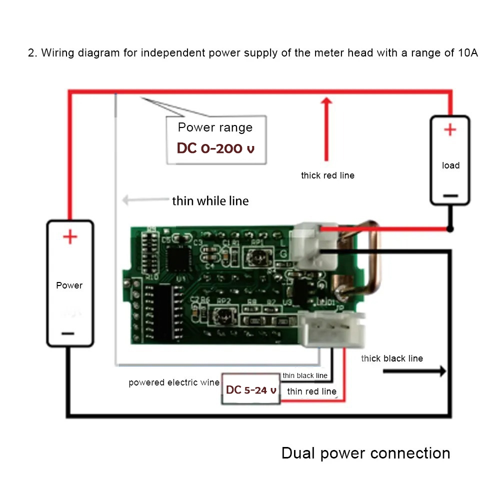

در ولتاژ های بالاتر از 24 ولت برای راه اندازه ماژول از منابع تغذیه جداگانه استفاده نمایید (طبق سیم بندی در انتهای توضیحات)

    این نمونه کالیبره ولتاژ و جریان داره
      امیر حسین پور بهزادی سلام بله در موجودی فعلی چنین امکانی فراهم می باشد و با استفاده از پتانسیومتر های پشت ماژول که در تصاویر نیز مشخص است می توانید کالیبره را به صورت دقیق انجام دهید.
