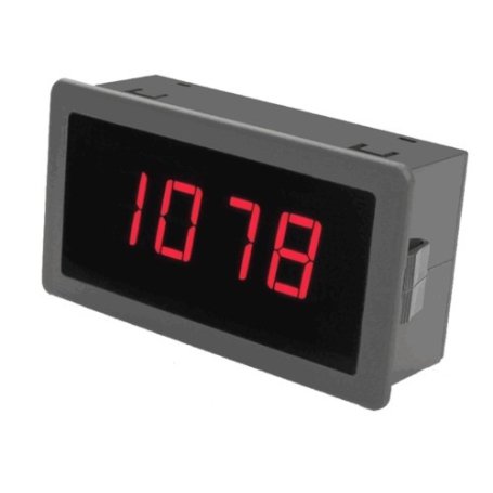

آمپرمتر روپنلی دیجیتالی LG5135 5A DC
کد کالا: 3301003354
آمپرمتر روپنلی LG5135 یک نمایشگر دیجیتال برای اندازه‌گیری جریان مستقیم تا 5 آمپر DC مناسب نصب روی پنل انواع دستگاه‌ها با دقت بالا
