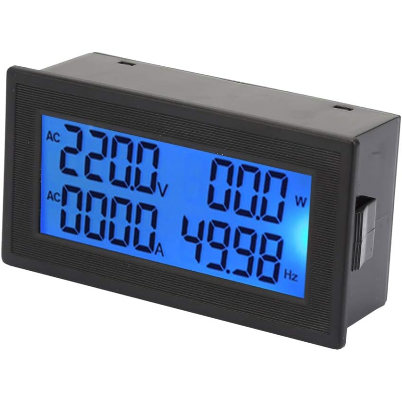

مولتی فانکشن روپنلی دیجیتالی 220 ولت AC با حداکثر قابلیت سنجش 20 آمپر و اندازه گیری 5 پارامتر الکتریکی مدل YB5140DM
این مولتی فانکشن در واقع یک رو پنلی چند منظوره می باشد که با دارا بودن یک نمایشگر 2.5 اینچی با بک لایت آبی قابلیت سنجش پارامترهای الکتریکی را دارا می باشد. مولتی فانکشن روپنلی دیجیتالی قابلیت سنجش و اندازه گیری ولتاژ AC / جریان / توان / فرکانس / ضریب توان می‌باشد .

    سلام دلیل اینکه این محصول مناسب خروجی اینورتر شبه سینوسی نیست بخاطره تغذیه خازنی این ماژوله؟ یا از نظر نرم افزاری. این قابلیت رو نداره؟
      مجتبی جمال سلام و احترام،
      ماژول مولتی فانکشن YB5140DM برای اندازه‌گیری ولتاژ، جریان، توان، فرکانس و ضریب توان در مدارهای AC با فرکانس ۵۰/۶۰ هرتز و شکل موج سینوسی طراحی شده است. طبق اطلاعات ارائه‌شده توسط سازنده، استفاده از این دستگاه برای اندازه‌گیری خروجی اینورترهای شبه‌سینوسی، مربعی یا اصلاح‌شده می‌تواند منجر به آسیب به دستگاه شود. این محدودیت به دلیل طراحی مدار داخلی دستگاه است که برای پردازش شکل موج‌های غیرسینوسی مناسب نیست.
      با تشکر.
