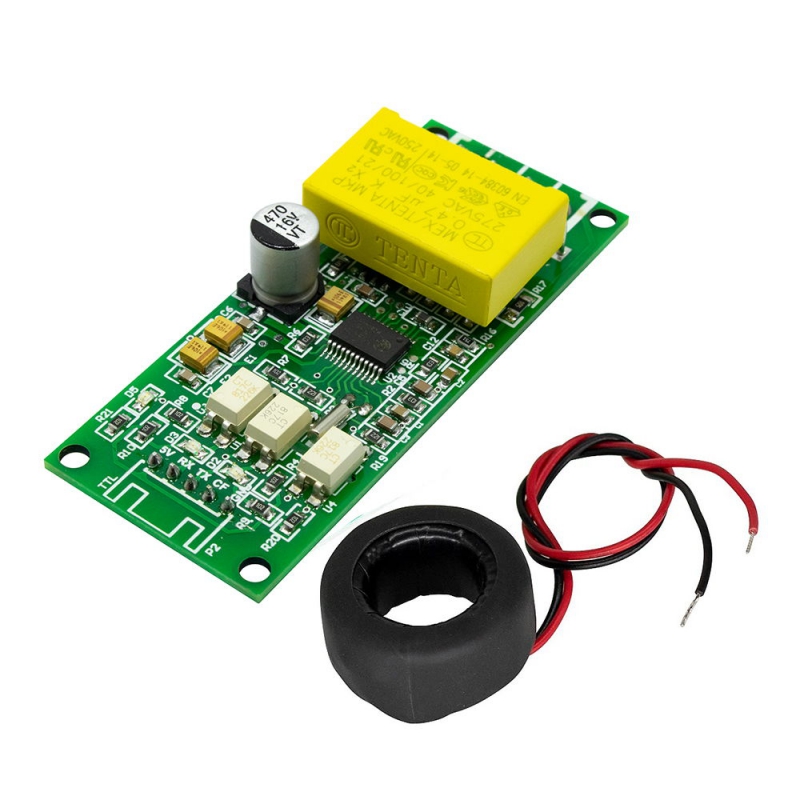

ماژول پاورمترPZEM-004T V1.0  جهت استفاده در پروژه هایDIY  برای اندازه گیری ولتاژ، جریان، توان، فرکانس، ضریب توان با استفاده از ارتباط سریال (TTL) و از طریق امبدد برد هایی مانند Arduino / ESP8266 / Raspberry Pi بسیار مناسب است.
ولتاژ کاری: 80~260 ولت AC
ورژن : V1.0
جریان: 100 آمپر
توان: 23 کیلووات
محدوده فرکانس: 45 ~ 65 هرتز
محدوده اندازه گیری انرژی: 0 ~ 9999.99 کیلووات ساعت
خطای اندازه گیری:1± درصد
PZEM004T V1.0 is best for the DIY project, where we need to measure the voltage, current, power, energy, frequency, Power factor (frequency and PF is extra added in the new version) using Arduino/ESP8266/Raspberry Pi like open-source platform.
Voltage Measuring range: 80~260VAC
Current Measuring range: 0~100A
Starting measure curren: 0.2A
Starting measure power: 0.4W
Rated Measuring range: 0~23 KW
Working Frequency: 45-65Hz
Measurement Accuracy: ±1.0%
Board Size: 73.8×30×13 mm
