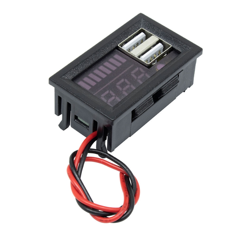

این ماژول بر اساس سطح ولتاژ و میزان شارژ باتری سطح شارژ باتری را نمایش می‌دهد. جهت سنجش میزان شارژ باتری 12V اسیدی کاربرد دارد. ماژول نمایشگر باتری با قاب دارای سگمنت با طرح باتری است و از این رو نمایش سطح شارژ را به صورت گرافیکی می‌توان دید. علاوه بر این بر روی این ماژول دو عدد خروجی USB نیز وجود دارد که هر کدام امکان خروجی ولتاژ 5 ولت 1 آمپر را دارا می باشد. از این ماژول برای طراحی و ساخت انواع پاور بانک ها می توان استفاده نمود.
نمایشگر سطح شارژ باترى اسیدی روپنلی
مناسب انواع باتری های اسیدی
ابعاد جهت نصب : 45*26*18 میلی متر
جریان کاری ماژول : 5 الی 25 میلی آمپر
خروجی USB : ولتاژ 5 ولت 1 آمپر ،  دو پورت USB
وضوح نمایش شارژ : 8 بخش شامل 10% 25% 40% 50% 60% 75% 90% 100%
دقت ولت متر:  حدود 2% است
قابلیت نصب باتری تا 10 آمپر
راندمان حدود 96 درصدی
دمای کار: 65 ~ 10-  سانتی گراد
رطوبت کاری: 10-80 درصد
ویژگی
امکان نمایش ولتاژ و نشانگر ظرفیت باتری
امکان اتصال جهت شارژ تلفن همراه  یا شارژ تجهیزات 5 ولت
مناسب برای انواع وسایل برق موبایل، ابزار دقیق و سایر تجهیزات صفحه نمایش ولتاژ باتری اضافی و USB
اندازه کوچک و وزن سبک.
عملکرد عالی در نمایش مقادیر و طرح گرافیکی کلی.
آسان برای خواندن و استفاده
Opening Size: approx. 45*26*18mm
Static Input Current: 5-25mA,the lower the battery voltage,the smaller the current.
USB Output 5V/1A(max), two USB port total is 1A
8 segment power resolution: 10% 25% 40% 50% 60% 75% 90% 100%
The accuracy of the voltmeter is about 2%
Working Temperature: -10~+65℃
Working Humidity: 10-80% (no condensation)
Feature
LED lead acid battery BMS capacity indicator voltage meter.
Can display the battery voltage, battery power, you can also plug directly into the phone or the 5V equipment charging.
Suitable for all kinds of outdoor power, mobile power, instrumentation and other equipment additional battery power voltage display and additional USB to charge the phone and other functions.
Uses synchronous rectification step-down chip scheme, with little heat, energy saving and environmental protection.
Small size and light weight.
Fine workmanship and good performance.
Easy to read.
Easy to use.
Durable in use.
