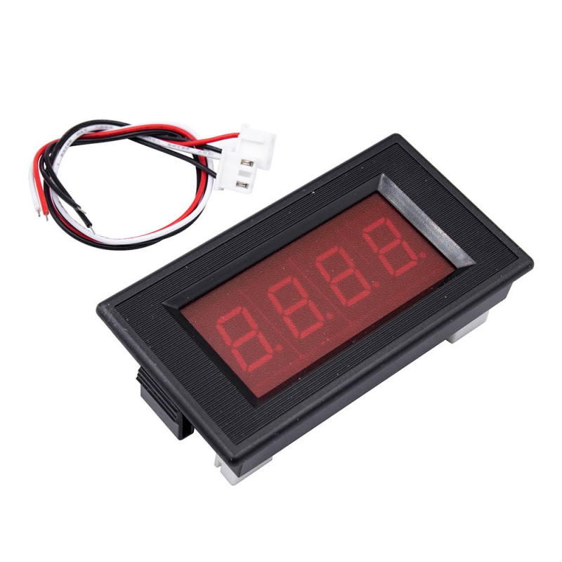

نمایشگر دیجیتالی پنلی با قابلیت اندازه‌گیری جریان DC تا 10 آمپر با دقت و وضوح بالا.
3.9
(15 رأی‌دهنده)
8,640,000 ریال
آمپرمتر دیجیتالی پنلی UP5135 ابزاری دقیق برای اندازه‌گیری جریان مستقیم (DC) است که به‌صورت ویژه برای نصب در تابلوها و تجهیزات الکترونیکی یا صنعتی طراحی شده است. این دستگاه دارای نمایشگر LED قرمز سه‌رقمی با وضوح بالا بوده و مقادیر جریان را به‌صورت لحظه‌ای نمایش می‌دهد. تغذیه این آمپرمتر از طریق ولتاژ 5 ولت DC انجام می‌شود و با استفاده از سنسور داخلی و مدار اندازه‌گیری دقیق، قابلیت سنجش جریان تا حداکثر 10 آمپر را دارد. وجود پتانسیومتر روی برد امکان کالیبراسیون دقیق را فراهم کرده و طراحی پنلی آن نصب و استفاده را بسیار ساده می‌کند. این آمپرمتر برای کاربردهایی مانند منابع تغذیه، پنل‌های خورشیدی و تجهیزات آزمایشگاهی بسیار مناسب است.
  • مدل: UP5135
  • نوع اندازه‌گیری: جریان مستقیم (DC)
  • محدوده جریان: 0 تا 10A DC
  • ولتاژ کاری تغذیه: 5V DC
  • نوع نمایشگر: LED سه‌رقمی قرمز
  • روش نصب: پنلی (Panel Mount)
  • ورودی جریان: ترمینال IN+ و IN-
  • کالیبراسیون: دستی (پتانسیومتر روی برد)

  • سید علی کشفی | 7 ماه پیش
    سلام وقت بخیر
    تصاویر این ماژول چهار رقمی است،لطفا بفرمایید آیا چهار رقمی است یا سه رقمی ؟
    ممنونم
    • پشتیبانی | 7 ماه پیش
      سید علی کشفی سلام چهار رقمی می باشد.
