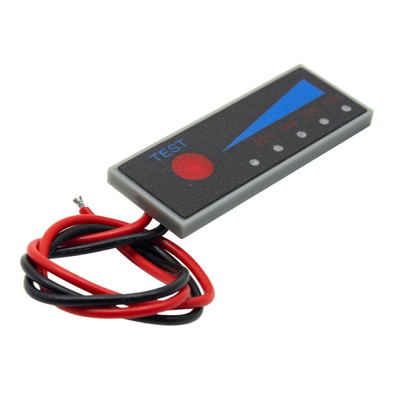

ماژول نشانگر سطح شارژ باتری 2 سل، ابزاری ساده و کاربردی برای نمایش میزان شارژ باقی‌مانده در باتری‌های لیتیوم-یون یا لیتیوم‌پلیمر دو سل است. این ماژول دارای 5 عدد LED رنگی (قرمز و آبی) است که به‌صورت مرحله‌ای وضعیت شارژ باتری را از 25٪ تا 100٪ نمایش می‌دهند. با فشردن دکمه‌ی تست روی ماژول، میزان شارژ لحظه‌ای سلول‌ها نمایش داده می‌شود.
حداکثر ولتاژ ورودی ماژول 8.4 ولت DC بوده و جریان مصرفی آن تنها حدود 30 میلی‌آمپر است. بدنه‌ی این نشانگر از پلاستیک سخت ساخته شده و مقاومت نسبی در برابر رطوبت و پاشش آب دارد. به‌دلیل طراحی کوچک و سبک، این ماژول گزینه‌ای مناسب برای استفاده در پاوربانک‌ها، خودروهای RC، پهپادها، پک‌های باتری و انواع پروژه‌های باتری‌دار قابل حمل محسوب می‌شود.
اتصال ماژول تنها با دو سیم مثبت و منفی انجام می‌گیرد و راه‌اندازی آن نیاز به تنظیم خاصی ندارد. با یک فشار ساده بر دکمه TEST می‌توان وضعیت شارژ را به‌صورت دیداری مشاهده کرد.

1, Ultra-thin power display, 5 LED indicators, the displayis more intuitive and beautiful.
2. lt can be used in a wider range, lithium batteries, lead-acid batteries, lithium iron phosphate, electric vehiclebatteries and electric equipment can be used.
Product Installation
1.Connect the positive and negative terminals of thedisplay board to the positive and negative ends of thebattery under test, lightly press the red button with yourfinger, and the lED light will light up to display the real-time battery power.
2. Release your finger, the ED light will be off after a delayof 3-10 seconds, and it will not consume electricity whenit is static.
3.With reverse connection function, it will not burn even ifthe positive and negative connections are reversed, justadjust it.
Lithium battery group display power parameters
(the following data is a reference value, there will be
a 2% error range, do not shoot if high accuracy isrequired)
Reminder: 3.7V lithium battery uses 1 red powerindicator, 4 green battery indicators (other voltageranges are 1 red power indicator, 4 blue batteryindicators)
(Note: N is the number of battery cells)The first power indicator is red
The battery voltage is greater than N×3.3V,the second blue light is on
The battery voltage is greater than N×3.5V,the third blue light is on
The battery voltage is greater than N×3.7V,the fourth blue light is on
The battery voltage is greater than N× 3.9V,the fifth blue light is on
12V lead-acid voltage range: (4 strings of lithiumiron phosphate batteries can be used)
The battery voltage is greater than 11.0V,the second blue light is on
The battery voltage is greater than 11.3V,and the third blue light is on
The battery voltage is greater than 11.6V,the fourth blue light is on
The battery voltage is greater than 12.9V,the fifth blue light is on
