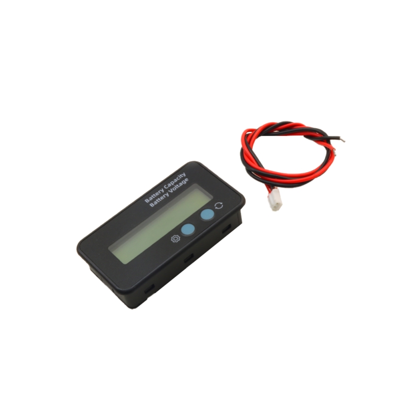

ماژول نمایشگر سطح شارژ و ظرفیت باتری جهت سنجش و نمایش میزان سطح شارژ و ظرفیت انواع باتری ها
2 رای‌دهنده
9 دیدگاه
9,890,000 ریال
ماژول تستر باتری با دارا بودن نمایشگر با بک لایت سبز رنگ توانایی تست و نمایش سطح شارژ و ظرفیت انواع باتری های اسیدی ، باتری لیتیومی ، باتری لیتیوم یون پلیمری، باتری لیتیوم یون 3 الی 15 سل  را دارا می باشد . این تسترمیتواند درصد شارژ باتری 12 و 24 و 36 و 48 ولت و باتری های لیتیومی 3 سلول تا 15 سلول را نمایش دهد.
نوع کالا : تستر و نمایشگر سطح شارژ و ظرفیت باتری
محدوده ولتاژ : 12 الی 48 ولت
مناسب برای باتری های اسیدی ، باتری لیتیومی سه تایی، باتری لیتیوم یون پلیمری، باتری لیتیوم یون 3 الی 15 سل
جریان : 5 میلی آمپر در حالت فعال بودن صفحه نمایش و 0.5 میلی آمپر در حالت خواب Sleep
رنگ : سیاه
رنگ بک لایت : سبز
ابعاد : 61.3 * 33.3 * 13.5 میلی متر
دمای نگهداری: 50+ الی 10-
امکانات
نمایش ظرفیت باتری و ولتاژ سنج نمایش با درصد
صفحه نمایش LCD با نور پس زمینه سبز
دارای دکمه  باعمر طولانی
ساخته شده با پلاستیک سخت و مقاوم در برابر پاشش آب
دارای نگهدارنده در طرفین جهت نصب راحت
ماژول LCD نمایشگر سطح شارژ باتری پنلی با قاب
نحوه کار با ماژول
در حالت عادی اگر ماژول را به یک منبع تغذیه در بازه قید شده متصل نمایید ولتاژ باتری به همراه درصد نمایان میگردد . اما اگر برای باتری های چند سل در مدل باتری مختلف استفاده می نمایید  قبل از اتصال برق کلید set و یا چرخ دنده را نگه داشته و سپس به دو سر مجموعه باتری خود وصل کنید. آنگاه وارد منوی انتخاب باتری می‌شوید.
برای اولین بار مقداری مانند F25 نمایان خواهد شد که می تواند در هر ماژول متفاوت باشد
مقدار حروفی نشانگر یکی از نوع باتری های زیر است
(باتری اسیدی (P)، باتری لیتیومی (L)، باتری باتری لیتیوم فسفات آهن مقدار (F) می باشد)
مجدد با همان دکمه set و یا چرخ دنده می توانید این مدل ها را تعویض کنید
مقدارعدد کناری نیز تعداد باتری ها می باشد به همین مدل قابل تنظیم است .
پس از تنظیم با یک بار روشن و خاموش کردن تنظیمات ست می شود .
با دکمه رفرش یا همان چرخش پس از تنظیم می توانید بین نمایش سطح باتری و ولتاژ و خاموش شدن صفحه تعویض کنید .

  • آرشام گلزار روشن | 3 هفته پیش
    سلام من دستم خورده کلا ال ای دی بک لایت نمایشگر خاموش شده چجوری درستش کنم؟
    • پشتیبانی | 3 هفته پیش
      آرشام گلزار روشن سلام و احترام، اگر بک‌لایت بر اثر تغییر تنظیمات خاموش شده باشد، معمولاً با فشردن یا نگه‌داشتن کلید تنظیم می‌توان حالت نمایش یا بک‌لایت را تغییر داد. با توجه به اینکه اطلاعات رسمی کافی درباره روش فعال‌سازی مجدد بک‌لایت این مدل ارائه نشده است، امکان اعلام ترکیب کلید قطعی وجود ندارد. باز کردن یا دستکاری مدار داخلی نیز توصیه نمی‌شود.
  • حسن رفیعی | 9 ماه پیش خریدار
    سلام خسته نباشید
    این ولت متر رو برای موتورم خریدم میخواستم ببینم سر راه این ولت متر نیاز به کلید داره یا نه؟ بابت استارت زدن میگم
    سیم های ولت متر خیلی باریکه میخوام از پشت سوئیچ بگیرم سیمش نمی سوزه؟
    • پشتیبانی | 9 ماه پیش
      حسن رفیعی سلام و احترام، این ماژول جریان بسیار کمی مصرف می‌کند و از نظر الکتریکی نیازی به کلید جداگانه در مسیر آن نیست، افت ولتاژ لحظه‌ای هنگام استارت زدن معمولاً آسیبی به ماژول وارد نمی‌کند. گرفتن تغذیه از پشت سوئیچ کاملاً مناسب است و باعث می‌شود فقط با باز شدن سوئیچ روشن شود. سیم‌های نازک ماژول نیز مشکلی ندارند چون فقط ولتاژ را اندازه‌گیری می‌کنند و جریان عبوری بسیار کم است، بنابراین داغ شدن یا سوختن سیم مطرح نیست.
