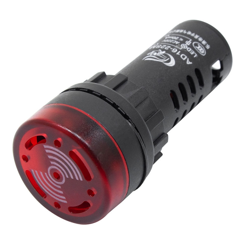

چراغ سیگنال بازردار AC220V قرمز گرد مدل AD16-22SM
کد کالا: 3301003307
چراغ سیگنال هشدار قرمز با ولتاژ 220 ولت AC، مجهز به بازر صوتی 80 دسی‌بل، مناسب برای تابلو برق و تجهیزات صنعتی
چراغ سیگنال بازردار AD16-22SM ترکیبی از هشدار نوری و صوتی است که برای نمایش وضعیت و اعلام خطر در تابلوهای برق، کنترل پنل‌ها و دستگاه‌های صنعتی استفاده می‌شود. این چراغ با رنگ قرمز پرنور و صدای هشدار 80 دسی‌بل، در شرایط اضطراری یا هنگام بروز خطا توجه اپراتور را جلب می‌کند.
این مدل از ولتاژ کاری 220 ولت AC پشتیبانی می‌کند و دارای LEDهای SMD با طول عمر بالا است که ضمن مصرف پایین انرژی، روشنایی یکنواخت و پایداری طولانی‌مدت را تضمین می‌کند.
چراغ AD16-22SM علاوه بر هشدار خطا یا قطع برق، برای نمایش روشن یا خاموش بودن دستگاه‌ها، فعال بودن موتور یا ورود خازن به مدار نیز کاربرد دارد. طراحی بدنه مقاوم از جنس پلاستیک فشرده و ضد شوک به همراه ترمینال‌های مخفی ایمن، نصب آسان و ایمنی بالایی را در محیط‌های صنعتی فراهم کرده است.
  • نوع کالا: چراغ سیگنال هشدار بازردار
  • مدل: AD16-22SM
  • ولتاژ ورودی: 220V AC
  • حداکثر جریان مصرفی: 20mA
  • رنگ چراغ: قرمز
  • نوع نور: LED SMD با طول عمر بالا
  • سطح صدا: 80dB ±5
  • نوع صدا: هشدار متناوب (Buzzer Alarm)
  • قطر نصب: 22mm
  • ابعاد کلی: 66×28.5×20mm
  • دمای کاری: -25°C تا +55°C
  • تحمل ولتاژ لحظه‌ای: 2.5kV برای کمتر از 1 دقیقه
  • جنس بدنه: پلاستیک مقاوم (ABS)
  • اتصال سیم: ترمینال مخفی با قفل ایمنی
این چراغ سیگنال بازردار با ترکیب نور و صدا برای نمایش خطا، هشدار یا وضعیت عملکرد در سیستم‌های صنعتی بسیار کارآمد است و ایمنی اپراتور و تجهیزات را افزایش می‌دهد.
  • اعلام خطا و خطر در تابلو برق صنعتی
  • نمایش وضعیت روشن/خاموش دستگاه‌ها
  • هشدار اضافه‌بار یا قطع مدار
  • کنترل عملکرد موتور و خازن‌ها
  • سیستم‌های هشدار ایمنی و اضطراری
  • تابلوهای کنترل و اتوماسیون صنعتی
