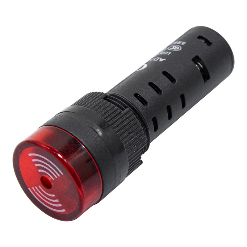

چراغ سیگنال بازردار AC220V قرمز گرد مدل AD16-16SM
کد کالا: 3301003310
چراغ سیگنال هشداردهنده قرمز مدل AD16-16SM با تغذیه 220 ولت AC، دارای بازر داخلی 80 دسی‌بل و چراغ LED SMD با طول عمر بالا برای اعلام وضعیت و هشدار در تابلوهای برق

چراغ سیگنال بازردار مدل AD16-16SM یکی از پرکاربردترین تجهیزات اعلام وضعیت در تابلوهای برق و سیستم‌های کنترل صنعتی است. این چراغ با بهره‌گیری از LEDهای SMD کم‌مصرف و با عمر طولانی، روشنایی بالایی را در کنار مصرف انرژی بسیار پایین ارائه می‌دهد. علاوه بر نمایش نوری، این مدل مجهز به بازر داخلی با صدای هشدار 80 دسی‌بل است که به‌صورت متناوب عمل کرده و توجه اپراتور را در مواقع خطر، قطع برق یا وقوع خطا جلب می‌کند. ولتاژ کاری چراغ 220 ولت AC بوده و در محدوده دمایی -25 تا +55 درجه سانتی‌گراد عملکرد پایدار دارد. طراحی بدنه استوانه‌ای با قطر نصب 16 میلی‌متر، نصب سریع و ایمن آن را در انواع تابلوها ممکن می‌سازد. بدنه از جنس پلاستیک مقاوم و عایق بوده و دارای ترمینال‌های مخفی برای اتصال سیم است که باعث افزایش ایمنی و زیبایی ظاهری دستگاه می‌شود. این چراغ ترکیبی از هشدار صوتی و نوری را در یک ساختار فشرده ارائه می‌دهد و گزینه‌ای ایده‌آل برای استفاده در تابلوهای برق صنعتی و سیستم‌های مانیتورینگ است.
  • نوع کالا: چراغ سیگنال هشداردهنده بازردار
  • مدل: AD16-16SM
  • ولتاژ ورودی: 220 ولت AC
  • حداکثر جریان مصرفی: 20 میلی‌آمپر
  • نوع LED: SMD با طول عمر بالا
  • شدت صدای بازر: 80 دسی‌بل
  • نوع صدا: هشدار متناوب
  • رنگ نور: قرمز
  • قطر نصب: 16 میلی‌متر
  • ابعاد کلی: 55.5×19×14 میلی‌متر
  • جنس بدنه: پلاستیک مقاوم در برابر حرارت و شوک
  • تحمل ولتاژ لحظه‌ای: 2.5 کیلوولت به مدت کمتر از 1 دقیقه
  • دمای کاری: -25 تا +55 درجه سانتی‌گراد
