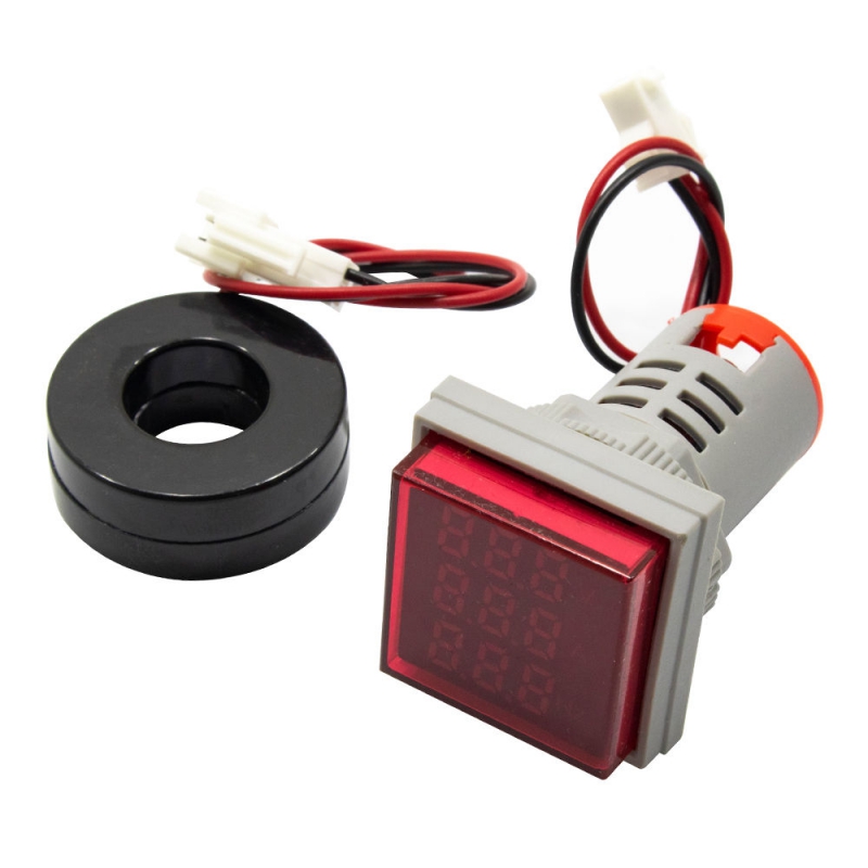

لامپ سیگنال یک لامپ نمایشگر جهت نمایش روشن و خاموش بودن موتورهای سه فاز و نشان دادن وجود یا عدم وجود فاز در تابلوهای برق استفاده می شود. این مدل از لامپ سیگنال علاوه بر دارا بودن LED دارای ولت متر،آمپرمتر و فرکانس متر داخلی نیز می باشد.
ولت آمپر،آمپرمتر و  فرکانس متر چراغ سیگنالی  قابلیت اندازه گیری ولتاژ از 60 تا 500 ولت، جریان AC از 0 تا 100 آمپر و فرکانس از20 تا 75 هرتز را دارا میباشد. ترانس جریان مربوطه همراه محصول ارائه می گردد.
  • محدوده اندازه گیری ولتاژ 60 الی 500 ولت AC
  • محدوده اندازه گیری آمپر 0 الی 100 آمپر AC
  • محدوده اندازه گیری فرکانس 20 الی 75 هرتز
  • رنگ قرمز
  • تابلوبرق های صنعتی تک فاز و سه فاز
  • تابلو برق های ساختمانی
  • ماشین آلات صنعتی تک فاز و سه فاز
  • تجهیزات الکتریکی سیار مانند موتوربرق
  • جعبه فیوز داخلی واحدهای ساختمانی
It is a digital voltage tester signal indicator, high brightness LED display, and cylindrical main body. Adopting high-quality material, the digital voltage indicator is of long-serving life, sturdy and durable It can be used as a signal indication, warning signal, accident signal, and other signals in the line of electric power, telecommunication, machine tool, ship, textile, printing, and mining machinery. Made of plastic, metal, electric components. The digital voltage indicator is of high accuracy, stable working performance, compact size, and exquisite workmanship.
Accuracy: ±2%
current range: 0-100 (A)
Measurement range :60-500 (V)
Input voltage: 60-500 (V)
Ambient temperature: 0 to 50 degree
Package Includes
1 x AD16-22VAHZS Square LED Digital Dual Display Voltmeter
1 x coil
