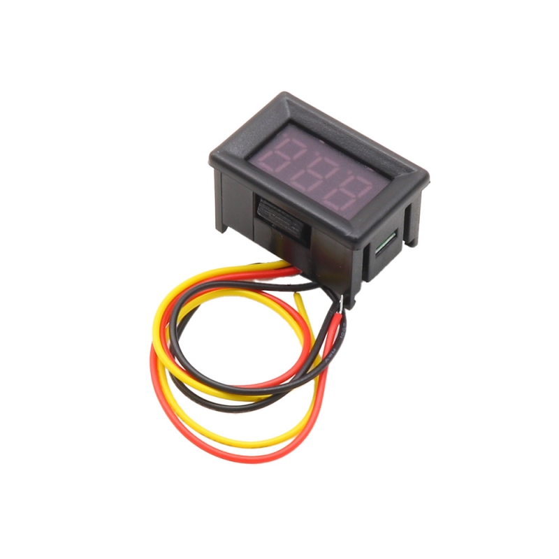

ماژول ولتمتر سایز 0.36 اینچ 3 سیمه روپنلی قرمز
ولتمتر روپنلی برای اندازهگیری ولتاژ DC از 0 تا 30 ولت با نمایشگر LED قرمز سه رقمی مناسب انواع منابع تغذیه و باتریها

ماژول ولتمتر دیجیتال 0.36 اینچ یک ابزار کاربردی برای نمایش مقدار ولتاژ DC بهصورت عددی و دقیق است که با بهرهگیری از نمایشگر سونسگمنت قرمز سهرقمی، امکان نمایش ولتاژ در بازه 0 تا 30 ولت را فراهم میسازد. این ماژول دارای سه سیم است که امکان اتصال همزمان تغذیه و سیگنال ورودی را فراهم میکند. راهاندازی آن بسیار ساده بوده و تنها با اتصال سیمهای تغذیه و سیگنال بهراحتی قابل استفاده است.ماژول از ولتاژ 4.5 تا 30 ولت تغذیه میشود و دارای مدار محافظ معکوسشدن پلاریته است که در صورت اشتباه در اتصال، آسیبی به آن وارد نمیشود.
دقت اندازهگیری تا 0.01 ولت برای ولتاژهای زیر 10 ولت و 0.1 ولت برای ولتاژهای بالاتر فراهم شده که با جابجایی خودکار نقطهی اعشار، قرائت را آسان میسازد. این ماژول بهویژه برای مانیتورینگ باتریها مانند باتریهای لیتیومی، 18650 و منابع تغذیه قابلحمل طراحی شده است. مصرف پایین، اندازه جمعوجور و نصب آسان در پنل، آن را به گزینهای ایدهآل برای کاربردهای صنعتی و خانگی تبدیل کرده است.

- تعداد سیم: 3 عدد (قرمز: VCC، مشکی: GND، زرد: ورودی ولتاژ)
- محافظت در برابر اتصال معکوس: دارد

The voltmeter wiring is simple, only need to pick two lines, the table reversal protection, the reverse does not burn. The voltmeter start voltage is low, the red just 3.2V, just 2.7V Green, the blue just 3.0V will be able to measure correctly, start with the price of two-wire voltmeter voltage is the lowest anywhere in the world. This will greatly facilitate the use of the lithium battery, 18650 battery users. When the voltage is lower than 3.5V, the display brightness diminishes but does not affect the correct measurement. In order to achieve optimum measurement accuracy, the voltmeter will be different according to the measured voltage automatically move the decimal point position. Measure the voltage below 10V, displayed after the decimal point two; 10V voltage measurements displayed after the decimal point one. That is able to take care of the battery user needs but also cater to the needs of the higher voltage measurement on the measurement accuracy. The voltmeter can be used for motorcycles, cars, and other monitoring battery voltage, timely grasp battery status. Other voltages can also be used for measurement purposes.

مسعود رسولپور | 6 سال پیش برای ولتاژ باطری ماشین (۱۲ ولت} میتونید سیم سفید و قرمز رو به هم وصل کنید و یه ولتمتر دو سیمه داشته باشیدمشاهده پاسخ ها (1) -
Mohammad Mahdi khalili | 6 سال پیش واسه برق ماشین تا 100ولت جواب میده ؟-
پشتیبانی | 6 سال پیش سلام، بله پاسخگو می باشد
علیرضا شجاعی | 6 سال پیش هر سیم رو به کجای باتری باید وصل کنم؟-
پشتیبانی | 6 سال پیش سلام، برای تغذیه خود ماژول باید از سیم های قرمز و مشکی استفاده کرد. برای اندازه گیری از سیم های سفید و مشکی باید استفاده کرد.
