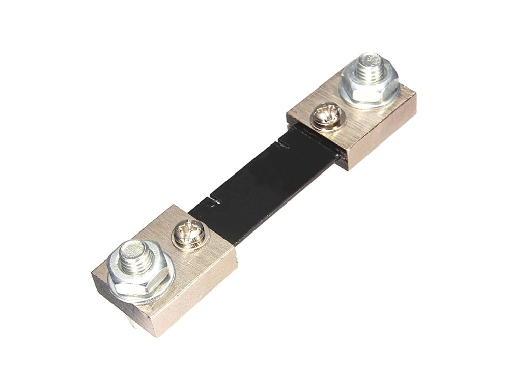

شنت جریان DC مستقیم 100 آمپر
کد کالا: 3301003218
مدل FL-2 مناسب برای آمپرمتر ولتمترهای DC روپنلی 100 آمپر 0v-100v
3.6
7 رای‌دهنده
11 دیدگاه
برای اندازه گیری جریان بالای DC در مدارات جریان مستقیم ، از شنت با کلاسهای دقت 0.5 و 1 استفاده می شـود . این شنت دارای کلاس 0.5 و تبدیل افت ولتاژ 75mv میباشد.
شنت DC ، جریان بالا در مدارات DC را به افت ولتاژ متناسب با شنت تبدیل کرده (50mV/60mV/75mV/150mV) که می توان به ولت متر های DC که جهت اندازه گیری جریان بالا در مدارات قرار گرفته است ، متصل نمود.
An Ammeter Shunt resistor allows the measurement of current values too large to be directly measured by a particular ammeter. Could be used either in a Digital or an Analog meter.Good quality, good performance and easily installation.
Feature:
  • Model No: FL-2-100.
  • Current Rating: 100A/75mV.
  • Voltage drop: 75mV@100A.
  • Accuracy: 0.5 class.
  • Dimensions: (105 x 23 x 9) mm.
  • Net Weight: 125g.
