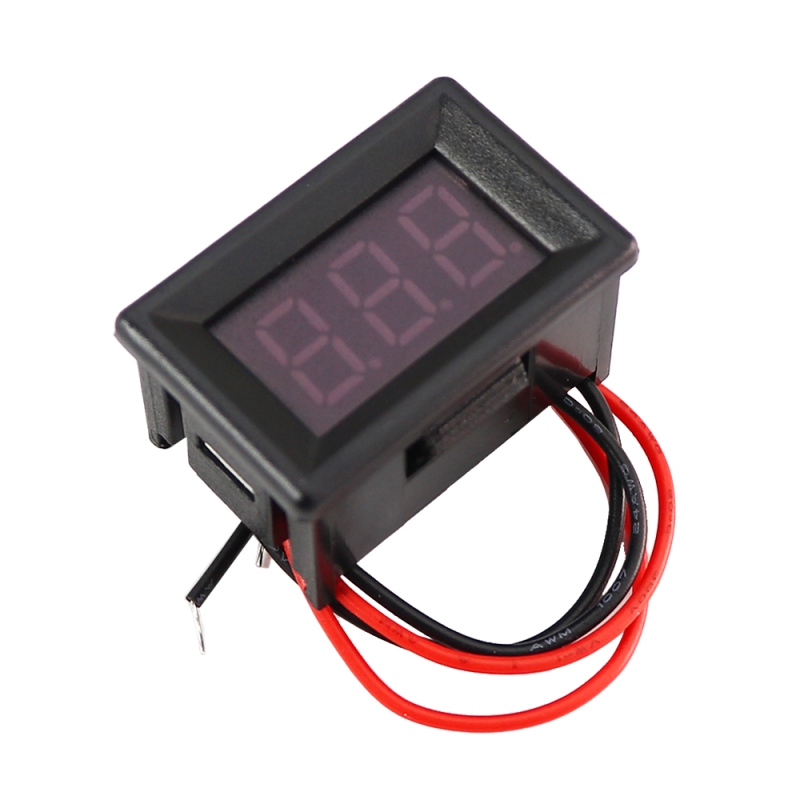

ماژول ولتمتر سایز 0.36 اینچ 2 سیمه روپنلی قرمز DC4.5-30V
کد کالا: 3011007111
ماژول ولت متر برای سنجش ولتاژ DC در محدوده 4.5 تا 30 ولت بدئون نیاز به منبع تغذیه مجزا مناسب نصب روی پانل و کاربرد صنعتی
3.8
8 رای‌دهنده
6 دیدگاه
ولتمتر دیجیتال با نمایشگر LED سه‌رقمی و اندازه 0.36 اینچ، برای نمایش ولتاژ DC در محدوده 4.5 تا 30 ولت طراحی شده است. این مدل دو سیمه (ولتاژی) است؛ یعنی تغذیه و اندازه‌گیری ولتاژ مشترک هستند و با دو سیم قرمز و مشکی مستقیماً به منبع متصل می‌شود. نرخ نوسازی حدود 200–300 میلی‌ثانیه بوده و دقت آن در حدود ±1٪ است
مقاومت در برابر اتصال معکوس دارد و جریان مصرف آن در هنگام کار حدود15–20 میلی‌آمپر است. طراحی ساده و ابعاد کوچک باعث شده برای نصب روی پانل‌های کوچک یا محفظه‌های ابزار صنعتی بسیار مناسب باشد.
  • ولتاژ تغذیه ماژول: 4.5 تا 30 ولت DC
  • محدوده ی سنجش ولتاژ: 4.5 تا 30 ولت DC
  • حفاظت در برابر بر عکس زدن قطب های مثبت و منفی
  • رزولیشن: 0.01 ولت
  • سه دیجیت 0.36 اینچ
  • ابعاد: 35x23x18mm
این ولتمتر در سیستم‌های صنعتی و ادوات کنترلی برای نمایش ولتاژ عملکرد به‌صورت دقیق و سریع استفاده می‌شود. مناسب برای محفظه‌های کنترلی، تابلوهای رله، دستگاه‌های DIY و باتری تست است.
  • نمایش ولتاژ در تابلوهای کنترل
  • مانیتورینگ ولتاژ باتری در تجهیزات پشتیبان
  • نمایش ولتاژ در دستگاه‌های خودساخته (DIY)
  • نصب روی پنل اجزای صنعتی
  • استفاده در منابع تغذیه کوچک و مدولاتورها
  • کنترل ولتاژ در موتورها یا رله‌ها
  • کاربرد در سیستم‌های خورشیدی کوچک و PV
  • نظارت بر منابع تغذیه در آزمایشگاه‌ها و تست
The voltmeter wiring is simple, only need to pick two lines, the table reversal protection, reverse does not burn. The voltmeter start voltage is low, the red just 3.2V, just 2.7V Green, the blue just 3.0V will be able to measure correctly, start with the price of two-wirevoltmeter voltage is the lowest anywhere in the world. This will greatly facilitate the use of the lithium battery, 18650 battery users. When the voltage is lower than 3.5V, the display brightness diminishes, but does not affect the correct measurement. In order to achieve optimum measurement accuracy, the voltmeter will be different according to the measured voltage automatically move the decimal point position. Measure the voltage below 10V, displayed after the decimal point two; 10V voltage measurements displayed after the decimal point one. That is able to take care of the battery user needs, but also cater to the needs of the higher voltage measurement on the measurement accuracy. The voltmeter can be used for motorcycles, cars and other monitoring battery voltage, timely grasp battery status. Other voltages can also be used formeasurement purposes.
Range: DC4.5-30V (No need aditional power)
Display color: Red
Refresh rate: about 500mS / times
Input: DC voltage (<2 times the range)
Resolution: 1% +1 digit
Power Supply: DC4.5-30V (with the input common-line)
Operating temperature: -10 deg C~ 65 deg C
Working current: <20mA
Dimensions: 35x23x20mm
