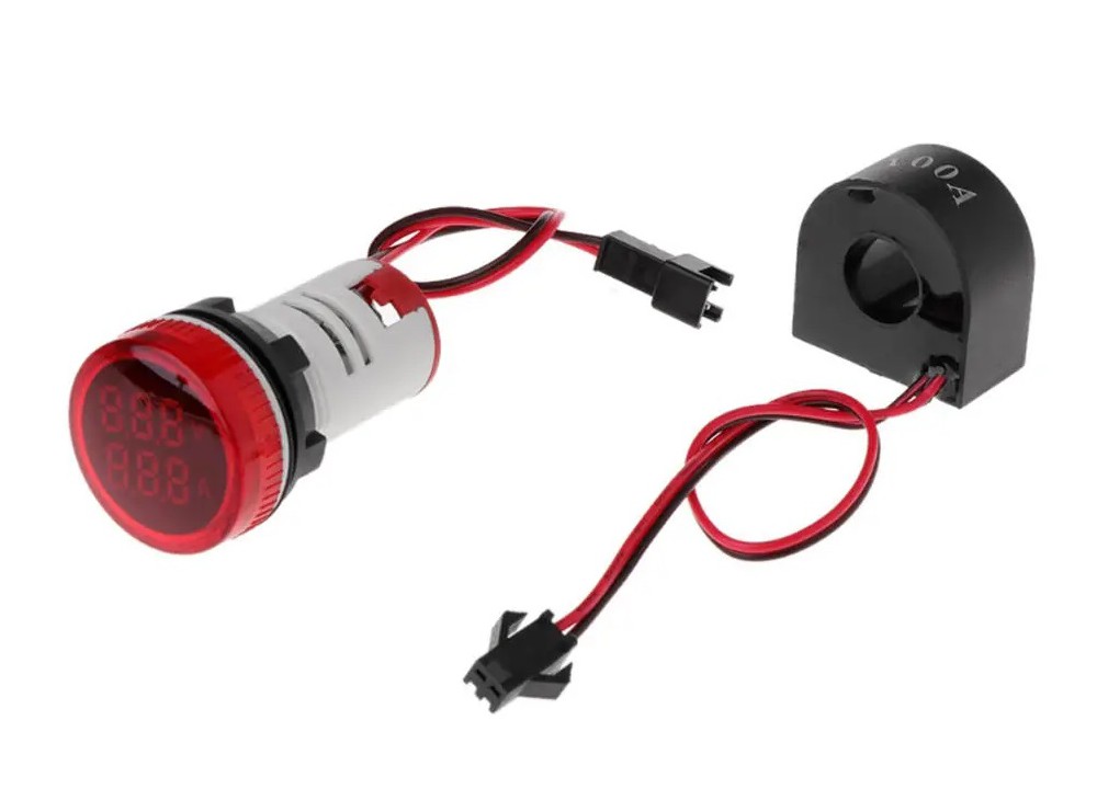

ولتمتر و آمپرمتر چراغ سیگنالی AC500V-100A قرمز گرد مدل AD101-22VAM
کد کالا: 3301003197
ولتمتر و آمپرمتر چراغ سیگنالی AC500V-100A قرمز گرد به همراه ترانس جریان CT
لامپ سیگنال یک لامپ نمایشگر جهت نمایش روشن و خاموش بودن موتورهای سه فاز و نشان دادن وجود یا عدم وجود فاز در تابلوهای برق استفاده می شود. این مدل از لامپ سیگنال علاوه بر دارا بودن LED دارای ولت متر و آمپرمتر داخلی نیز می باشد.
This is a dual voltage meter and current meter with a wide meter reading that can measure up to 500V and 100A AC. It has a sampling rate of 0.5s and a 1% accuracy. The meter uses a bright white 7 segment display to show the readings for both the current and the voltage. The meter is suitable for indication signals, warning signals, accident signals, and other indication signals in the lines of electric power, telecommunications, machine tools, ships, textiles, printing, mining machinery, etc.
Model: AD101-22VAM
22mm RED Digital Display
Voltage Measuring Range: AC 50~500V
Current Measuring Range: 0~100A
Rated Frequency: 50/60Hz
Operating Temperature: -15oC ~ +70oC
Accuracy Class: 1%
Bandwidth: AC
Coil inner diameter: 12mm
Installation Diameter: 20.3/0.8mm
Protection: Head IP65
Package Includes
1 x AC Voltmeter Ammeter 2 in 1 Indicator
1 x Current Coil Transformer
