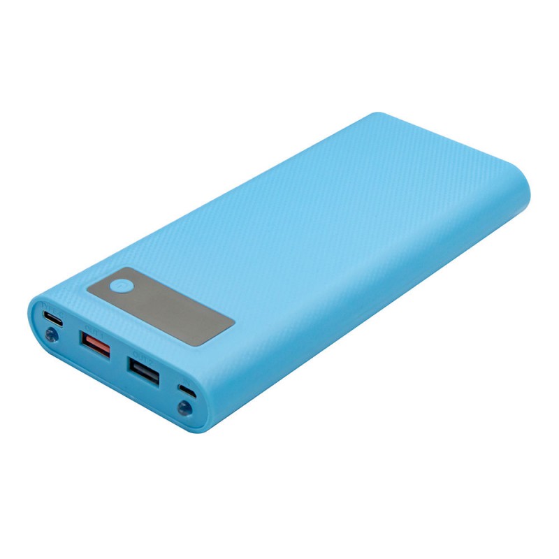

کیس پاوربانک فست شارژ S8 با دو ورودی Micro - Type-C و دو خروجی USB
کد کالا: 3301007129
دارای قابلیت اتصال 8 عدد باتری لیتیم یون 3.7 ولت ، به همراه  برد پاوربانک و نمایشگر دارای دو خروجی و دو ورودی
1 رای‌دهنده
35 دیدگاه
پس از جاگذاری باتری ها جهت راه اندازی پاور بانک آن را به شارژ متصل کنید(حتی اگر باتری ها فول شارژ باشد)
  • دارای نمایشگر درصد سطح باتری ها
  • دارای دو ورودی Type-C -MicroUSB
  • دارای 2 عدد خروجی USB
  • جنس بدنه: پلاستیک
  • دارای چراغ قوه ی همراه (با نگه داشتن کلید پاور روشن میشود)
  • حداکثر تعداد باطری: 8 عدد باتری18650
  • ولتاژ ورودی: 5V.1A-5V.2A
  • ولتاژ خروجی: 5V.3A/9V.2A/12V.1.5A
  • پروتکل های پشتیبانی شارژ: QC2.0/QC3.0/FCP/SFCP/AFC/MTK/BC1.2/APPLE
  • دارای طراحی بسیار زیبا
  • پشتیبانی از فست شارژ
  • دارای جای باتری بدون نیاز به لحیم کاری باتری ها
  • ابعاد:180x80x22mm
  • این کیس دارای جاباتری بوده و جهت اتصال باتری ها به همدیگر نیازبه لحیم کاری یا جوش باتری نمیباشد.
توجه: این محصول دارای رنگبندی می باشد و به طور رندوم ارسال میشود
