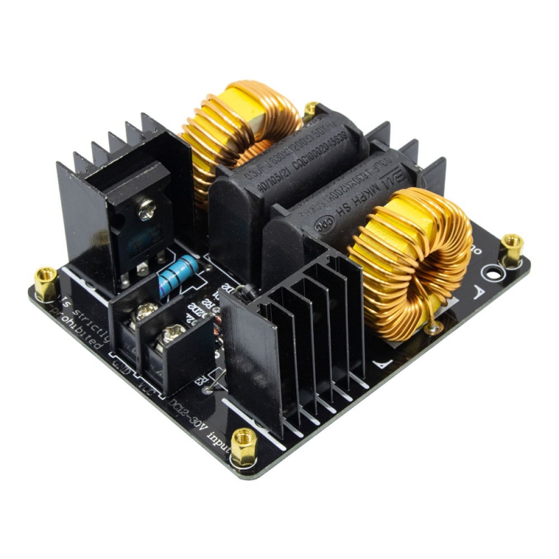

ماژول کوره القایی ZVS
کد کالا: 3011007061
ماژول کوره القایی ZVS دارای محدوده ولتاژ ورودی 12V الی 30V
20,400,000 ریال
این ماژول کوره القایی کوچک با تکنولوژی سوئیچینگ در ولتاژ صفر (ZVS)، گزینه‌ای مقرون‌به‌صرفه و کارآمد برای کاربردهای گرمایش القایی در مقیاس محدود است. عملکرد این مدار مبتنی بر ایجاد نوسان در مدار LC با فرکانس حدود 12 کیلوهرتز است که موجب تولید میدان مغناطیسی نوسانی و در نهایت ایجاد جریان‌های گردابی در اجسام فلزی می‌گردد. این جریان‌ها منجر به گرم‌شدن تدریجی یا سریع فلزات بسته به توان ورودی می‌شوند. هسته‌های فریتی، خازن‌های پلی‌پروپیلن با توان بالا، مقاومت‌های دقیق حلقه‌ای و طراحی PCB با ضخامت ۱.۶ میلی‌متر دو رو، موجب پایداری حرارتی و عملکرد دقیق مدار شده‌اند. این ماژول به دلیل ابعاد جمع‌وجور، بیشتر برای پروژه‌های آموزشی، آزمایشگاهی و کاربردهای سبک از جمله سخت‌کاری، آنیلینگ، جوش‌کاری سطحی و تولید قوس الکتریکی به‌کار می‌رود. برای راه‌اندازی صحیح آن استفاده از منبع تغذیه پایدار با جریان حداقل ۱۰ آمپر ضروری است.
  • ولتاژ کاری: 12 تا 30 ولت DC
  • ولتاژ پیشنهادی: 27 ولت DC
  • جریان کاری: حداقل 10 آمپر، جریان پیشنهادی 15 آمپر
  • توان خروجی: متغیر بر اساس ورودی، بهینه در حدود 400 تا 600 وات
  • فرکانس کاری: حدود 12 کیلوهرتز
  • نوع مدار: ZVS (Zero Voltage Switching)
  • خروجی: دو ترمینال پیچ‌دار مستقل برای بار القایی
این ماژول به دلیل توان متوسط و ابعاد کوچک برای طیف متنوعی از پروژه‌های سبک و کاربردهای آموزشی ایده‌آل است. برای گرمایش قطعات کوچک فلزی، انجام تست‌های آزمایشگاهی و تولید قوس الکتریکی با دقت بالا کاربرد دارد.
  • ذوب فلزات سبک با حجم کم
  • آنیلینگ و عملیات حرارتی دقیق
  • تولید قوس الکتریکی آزمایشگاهی
  • سخت‌کاری سطحی قطعات فلزی
  • پروژه‌های تحقیقاتی دانشگاهی
  • آموزش مفاهیم گرمایش القایی و ZVS
  • ساخت درایورهای ساده گرمایشی
  • جوش‌کاری یا لحیم‌کاری با القا
  • تست رفتار فلزات تحت گرما
  • توسعه دستگاه‌های کوچک گرمایش صنعتی
نحوه استفاده
  • حتما موارد ایمنی را در استفاده از این دستگاه رعایت کنید، هنگام کار، از عینک های محافظ چشم، دستکش مخصوص و یک محافظ ضخیم مقاوم در برابر شکستکی و حرارت بین خود و دستگاه استفاده نمایید.
  • سیم پیچ مخصوص این ماژول 10 دور از سیم لاکی 1.2میلی متری ساخته می شود، لازم به ذکر است که سیم پیچ به همراه برد ارانه نمی گردد
  • محدوده ولتاژ کاری بین 12 تا 30 ولت بوده و حداقل جریان 10 آمپر برای راه اندازی نیاز می باشد. ولتاژ کاری 27 ولت 15 آمپر بهترین نتیجه را مشاهده خواهید کرد.
1. The use of military grade 1.6MM double-sided glass plate production
2. The use of factory-made large inductance, consistent performance parameters more stable (30MM large magnetic ring, using 1.2MM pure copper wire wound system)
3. All resistance using five-ring tight resistance (five ring precision resistance error is small, work more stable)
4. The bottom of the circuit board is too large current part of all tin (can be used for induction heating, the general business in order to save costs do not open the window can only do high-pressure package drive, once used for induction heating will burn, Over-current is not enough 5. Generally use 12-30V DC power supply, the current also need more than 10A more appropriate , because the drive board is working in the zero voltage switch state ( Zero Voltage Switching) , his efficiency is the highest, the other The driver is unmatched, the higher the voltage the longer the arc (I personally test with 27V / 15A switching power supply can pull more than 80MM arc, the basic heat), you can also do induction heating or quenching, this is the voltage The higher the faster the heating, while the greater the heat, it is recommended to heat the solid diameter of the coil does not exceed 2/3.
