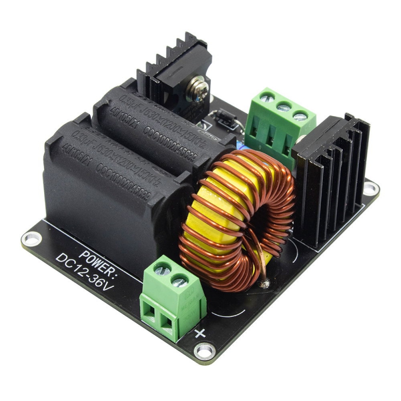

ماژول کوره القایی ZVS با توان 200 وات
کد کالا: 3011007158
ماژول کوره القایی ZVS دارای محدوده ولتاژ ورودی 12V الی 36V
31,000,000 ریال
این ماژول کوره القایی با ساختار ZVS (سوئیچینگ در نقطه ولتاژ صفر) طراحی شده و در ابعاد کوچک و قیمت اقتصادی عرضه می‌شود. عملکرد آن بر پایه نوسان فرکانس بالا (حدود 12 کیلوهرتز) در یک مدار رزنانسی LC است که با عبور جریان از سیم‌پیچ و ایجاد میدان مغناطیسی، باعث القای جریان‌های گردابی در اجسام رسانا می‌شود. این فرآیند موجب گرم‌شدن، ذوب یا سخت‌کاری سطحی فلزات می‌گردد. ماژول فوق از خازن‌های پلی‌پروپیلن با کیفیت بالا، مقاومت‌های دقیق و یک سلف مرکزی بزرگ با هسته فریت بهره می‌برد. ورودی تغذیه آن از 12 تا 36 ولت متغیر بوده و قابلیت کار با منبع تغذیه سوئیچینگ، باتری یا ترانسفورماتور اصلاح‌شده را دارد. با افزایش ولتاژ تغذیه، توان حرارتی خروجی نیز به‌صورت خطی افزایش می‌یابد. این ماژول بیشتر برای مصارف آزمایشگاهی، تولید قوس الکتریکی، راه‌اندازی ژنراتور مارکس یا نردبان جیکوب و سایر پروژه‌های گرمایش سبک توصیه می‌شود.
  • ولتاژ کاری: 12 تا 36 ولت DC
  • جریان ورودی: حداقل 4 آمپر در 12 ولت، حداقل 8 آمپر در 24 ولت
  • توان خروجی: تا 200 وات (وابسته به ولتاژ ورودی)
  • فرکانس کاری: حدود 12 کیلوهرتز
  • خروجی ولتاژ: تا 10000V در 12V ورودی و 20000V در 24V ورودی (قابل استفاده در مدارهای قوس و ترانس افزاینده)
  • ورودی تغذیه: ترمینال پیچی و پین دوبل برای اتصال آسان
ماژول فوق با توجه به توان خروجی متوسط و طراحی ساده، برای کاربردهای سبک گرمایش القایی، ایجاد قوس الکتریکی و پروژه‌های آموزشی یا تحقیقاتی الکترونیک قدرت بسیار مناسب است.
  • راه‌اندازی قوس الکتریکی
  • ساخت نردبان جیکوب (Jacob’s Ladder)
  • استفاده در ژنراتور مارکس
  • ذوب قطعات کوچک فلزی
  • سخت‌کاری سطحی یا آنیلینگ سبک
  • آزمایش‌های مربوط به تشدید LC
  • ساخت درایور ترانسفورماتور ولتاژ بالا
  • آموزش اصول ZVS و گرمایش القایی
  • تحقیقات دانشگاهی در حوزه منابع تغذیه
  • پروژه‌های DIY در الکترونیک قدرت
نحوه استفاده
  • حتما موارد ایمنی را در استفاده از این دستگاه رعایت کنید، هنگام کار، از عینک های محافظ چشم، دستکش مخصوص و یک محافظ ضخیم مقاوم در برابر شکستکی و حرارت بین خود و دستگاه استفاده نمایید.
  • سیم پیچ مخصوص این ماژول 10 دور از سیم لاکی 1.2میلی متری ساخته می شود، لازم به ذکر است که سیم پیچ به همراه برد ارانه نمی گردد
  • محدوده ولتاژ کاری بین 12 تا 36 ولت بوده و حداقل جریان در 12 ولت 4 آمپر و در 24 ولت 8 آمپر برای راه اندازی نیاز می باشد.
Because of its high power, low heat generation, simplicity and reliability, it is widely used by enthusiasts to drive spark gap coils (SGTC), Jacobs ladders, Marx generators and other devices.
Using 12-36V DC input, the power supply current is required to be not less than 4A at 12V, and not less than 8A at
24V. It can be powered by switching power supply, storage battery, and lithium battery pack, or it can be rectified and filtered by a high-power transformer. The filter capacitance is not less than 10000uF.
Input voltage Output voltage Maximum power
12V 10000V 100W
24V 20000V 200W
