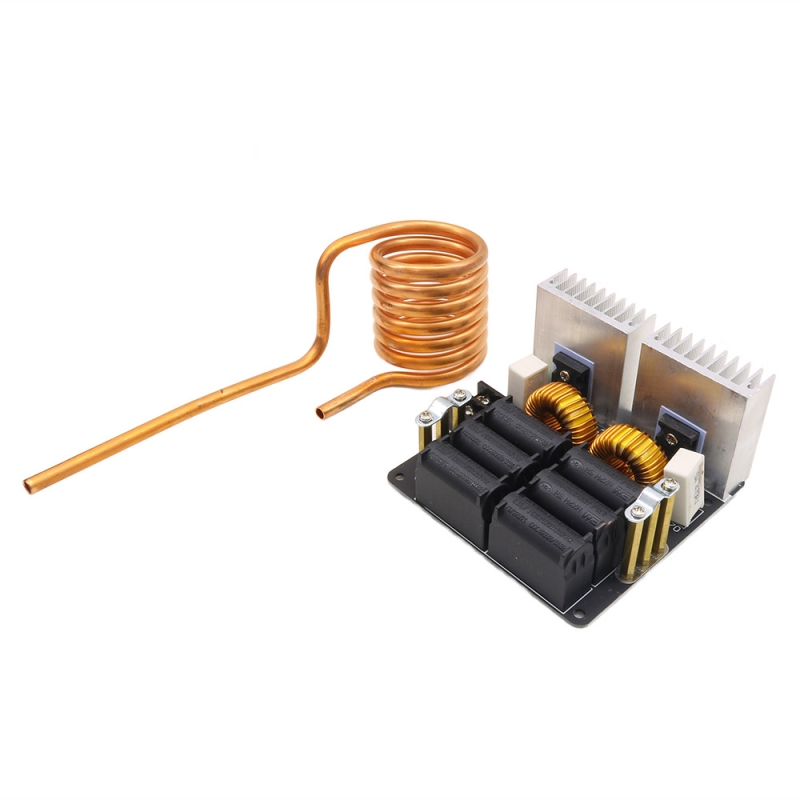

ماژول کوره القایی ZVS دارای محدوده ولتاژ ورودی 12V الی 48V با توان 1000 وات و جریان 20 آمپری
3.6
5 رای‌دهنده
16 دیدگاه
79,200,000 ریال
ماژول کوره القایی ZVS با توان 1000 وات یک راهکار ساده و مؤثر برای انجام عملیات حرارتی مانند سخت‌کاری، آنیلینگ، فورجینگ سبک و حتی ذوب فلزات کم‌نقطه ذوب است. این ماژول از ولتاژ ورودی 12 تا 48 ولت DC تغذیه می‌شود و بر پایه تکنولوژی سوئیچینگ در نقطه صفر ولتاژ (ZVS) طراحی شده که باعث کاهش تلفات سوئیچینگ، افزایش راندمان، کاهش تلفات حرارتی و افزایش طول عمر اجزای کلیدی مدار می‌شود. استفاده از خازن‌های پلی‌پروپیلن با کیفیت، سلف دوبل حلقوی با هسته فریت و هیت‌سینک‌های آلومینیومی بزرگ، عملکرد پایدار و طولانی‌مدت را در این برد تضمین می‌کند. کویل حرارتی مسی ضخیم موجود در این کیت، آماده نصب بوده و با طراحی مناسب برای گرمایش یکنواخت در کاربردهای DIY و نیمه‌صنعتی استفاده می‌شود.
  • ولتاژ کاری: 12 تا 48 ولت DC
  • توان نامی: 900 تا 1000 وات
  • جریان:روی ولتاژ 48 ولت 20A آمپر
  • توان:900-1000w وات
  • ورودی 24V، بدون جریان بار 3A
  • ورودی 48V، بدون جریان بار 6A
  • خنک‌کاری: نیاز به فن یا جریان هوا جهت تهویه مناسب هنگام کار در توان بالا
  • قابلیت کنترل: فاقد کنترل دما یا تایمر، روشن/خاموش دستی
این ماژول برای پروژه‌های کوچک تا متوسط خانگی و آزمایشگاهی مناسب است. توان 1000 وات آن، انتخاب مناسبی برای علاقه‌مندان به ساخت تجهیزات گرمایی کوچک، آموزش دروس الکترونیک قدرت و انجام ذوب فلزات با نقطه ذوب پایین به شمار می‌رود.
  • سخت‌کاری ابزار و قطعات فلزی کوچک
  • آنیلینگ فنرها و قطعات مکانیکی سبک
  • ساخت تجهیزات گرمایشی DIY
  • آموزش مفاهیم گرمایش القایی
  • تجربه عملی کار با ZVS برای دانشجویان
  • راه‌اندازی کوره سبک در کارگاه شخصی
  • ذوب نمونه‌های آزمایشگاهی با ظرفیت کم
  • استفاده با بوته گرافیتی کوچک
  • ساخت مدل‌های اولیه از سیستم‌های حرارتی
نحوه استفاده
  • حتما موارد ایمنی را در استفاده از این دستگاه رعایت کنید، هنگام کار، از عینک های محافظ چشم، دستکش مخصوص و یک محافظ ضخیم مقاوم در برابر شکستکی و حرارت بین خود و دستگاه استفاده نمایید.
  • محدوده ولتاژ کاری بین 12 تا 48 ولت می باشد.
This section of induction heating using low-voltage DC power supply 12-48V Maximum current 20A, maximum power 1000W.
Tested 53V power supply when working properly.
Because of its moderate power, can be used for small parts DIY players do hardening, annealing and other heat treatment, Also can be used with a graphite crucible melting gold, silver, copper, aluminum and other metals, uniform heating fast, very convenient.
24V input with no load current of 3A , 48V input with no load current of 6A
The higher the voltage, the greater the heating current when the same thing, the effect is better, But at the same time heat is also large, so to eradicate the actual situation to select the input voltage, the general use of the words 24V or 36V power supply is enough.
