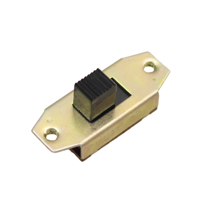

کلید دوحالته کشویی 6 پین پیچ خور کد SS12B
کد کالا: 2181001050
کلید دوحالته کشویی 6 پین پیچ خور بزرگ SS12B

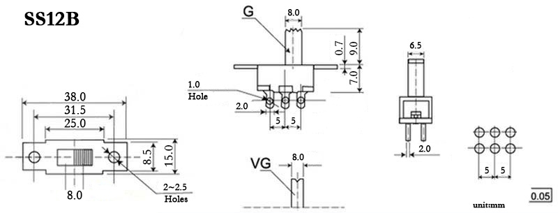

مدل: SS12B
ولتاژ کاری DC برابر 50 ولت و 2 آمپر
ولتاژ کاری DC برابر 500 ولت و 0.5 آمپر
دوحالته ON/OFF
تعداد پین: 6 پین
ابعاد :  16x15x38میلی‌متر
فاصله جا پیچ ها : 31.5 میلی‌متر
فاصله پین ها :5 میلی‌متر
طول دسته : 9 میلیمتر
وزن: 7 گرم

Model: SS12B
DC working voltage is 50 volts and 2 amps
DC working voltage is 500 volts and 0.5 amps
Two-state ON/OFF
Number of pins: 6 pins
Dimensions: 16x15x38mm
Screw spacing: 31.5mm
Pin spacing: 5mm
Handle length: 9mm
Weight: 7 gr
